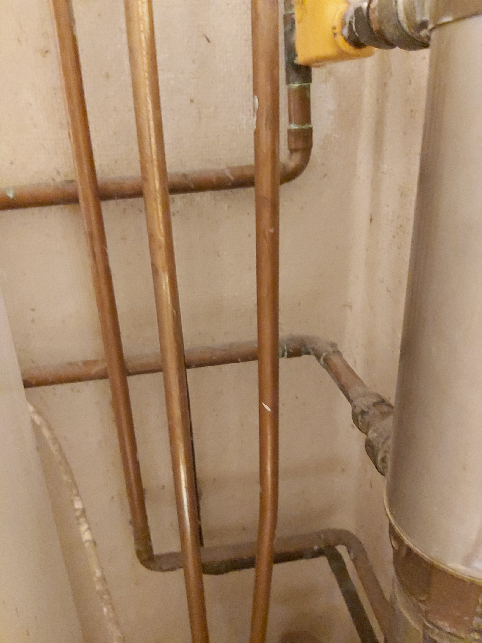

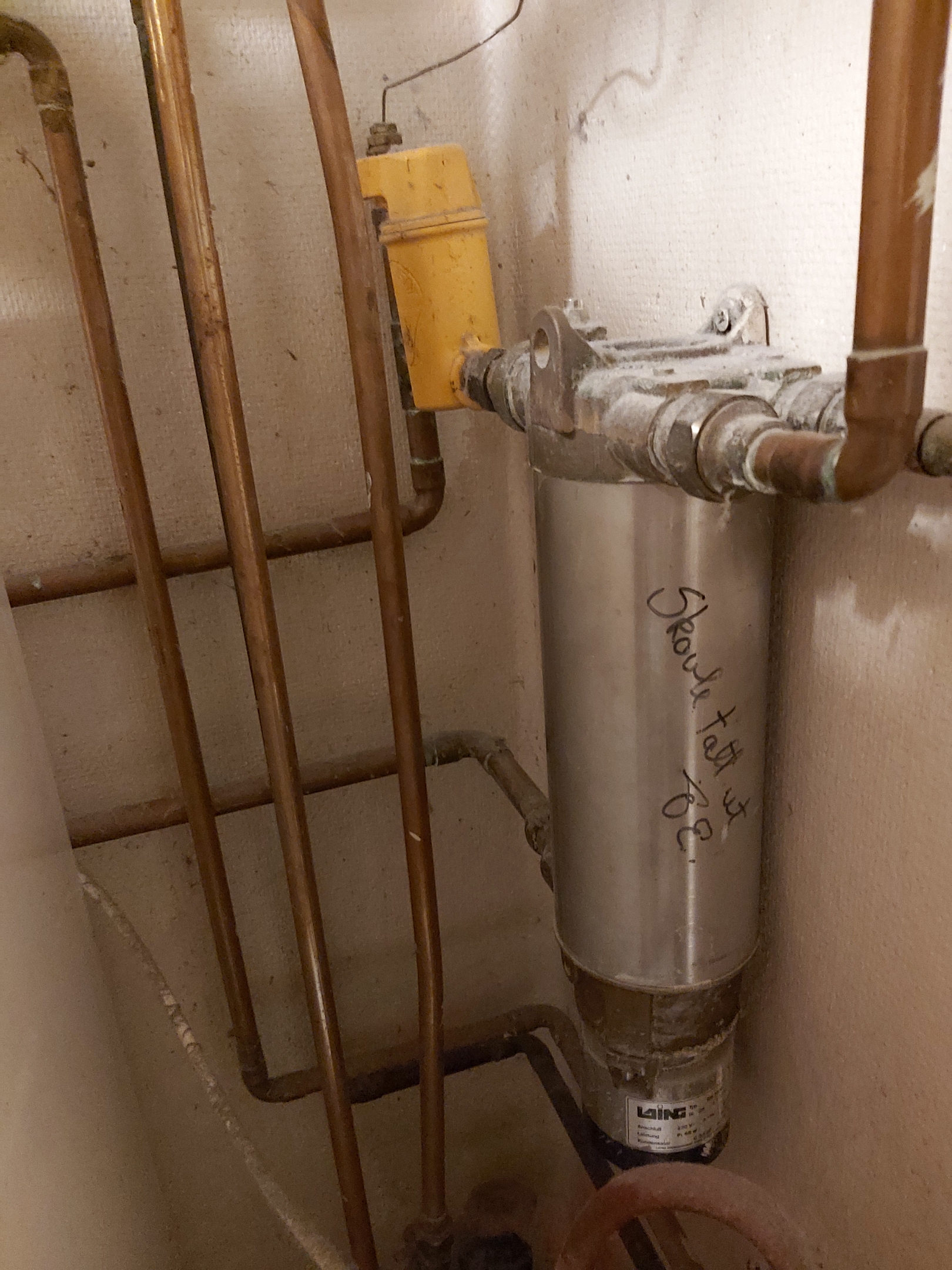

Lugia Skrevet 16. oktober 2020 Forfatter Skrevet 16. oktober 2020 Oppover går det til en slags beholder/tank, videre innover går det bak skapet og inn i den eksospotta fra forrige post. Røret som leder til sirkulasjonspumpen går inn øverst i potta, det nederste røret som går ut bak potta leder til returrøret.

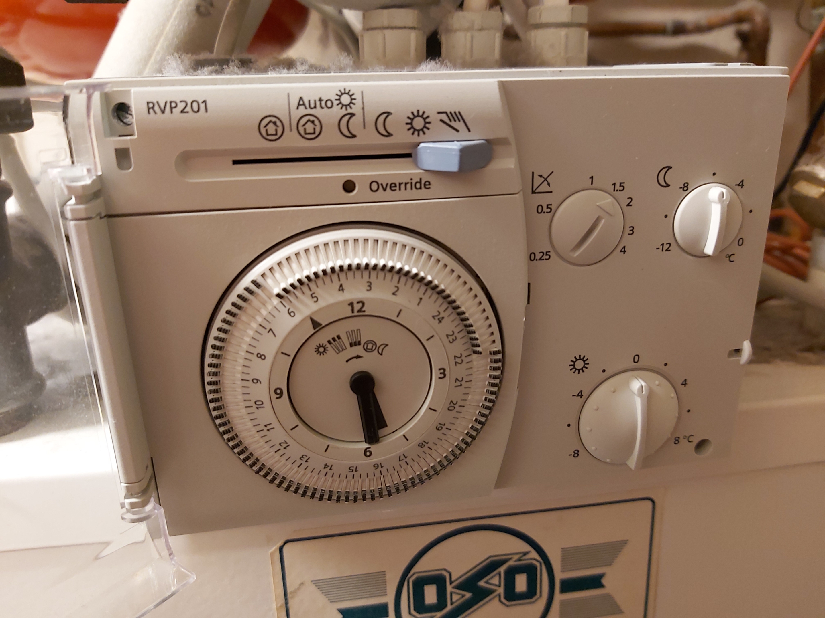

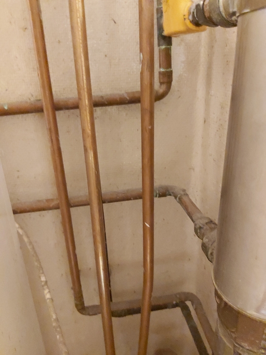

mobile999 Skrevet 16. oktober 2020 Skrevet 16. oktober 2020 Fikk du satt slideren på siemens boksen helt til høyre? Går de to rørene som går bak skapet (det siste bildet du postet) inn nede på den sølvfargede sylinderen?

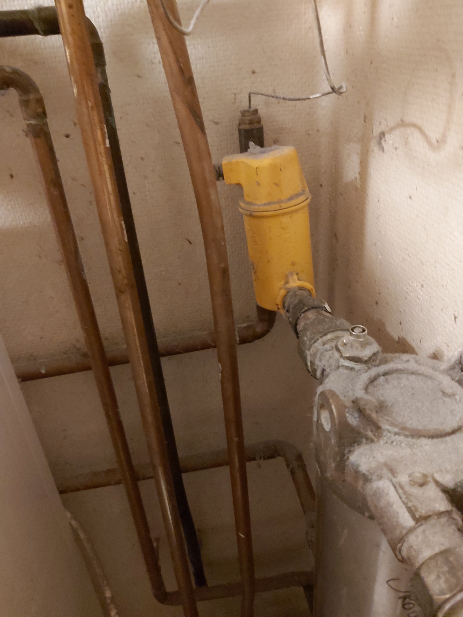

Lugia Skrevet 16. oktober 2020 Forfatter Skrevet 16. oktober 2020 Det er litt vanskelig å få vist ordentlig på bilder, både trangt og mørkt og mange rør, men røret til turvannet går via den gule boksen du ser på bildet og ned i sylinderen, mens returrøret kommer inn på ned- og baksiden av sylinderen. Jeg åpnet i tillegg panelet på Siemens boksen i tilfelle det er noe relevant der inne.
mobile999 Skrevet 16. oktober 2020 Skrevet 16. oktober 2020 (endret) Det er ikke noe interessant bak panelet på siemens boksen. Det kom ikke noe varme i rørene med slideren helt til høyre? Går de to rørene i topp/front på den sølvfargede sylinderen rett inn i skapet/fjernvarmesentralen? Endret 16. oktober 2020 av mobile999

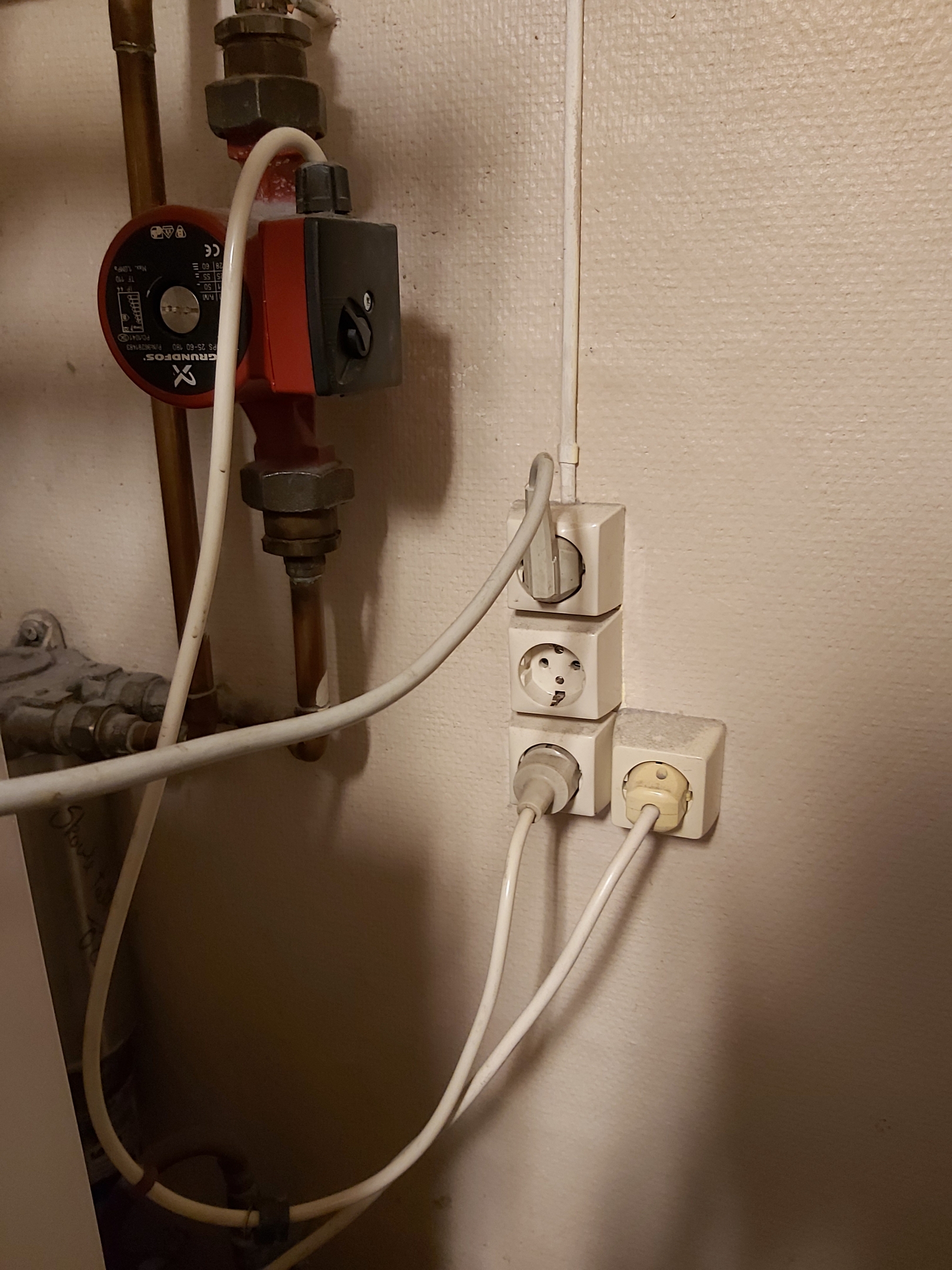

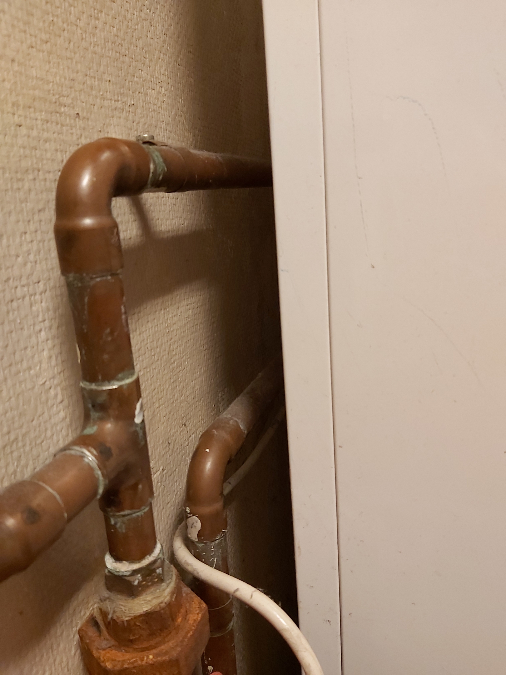

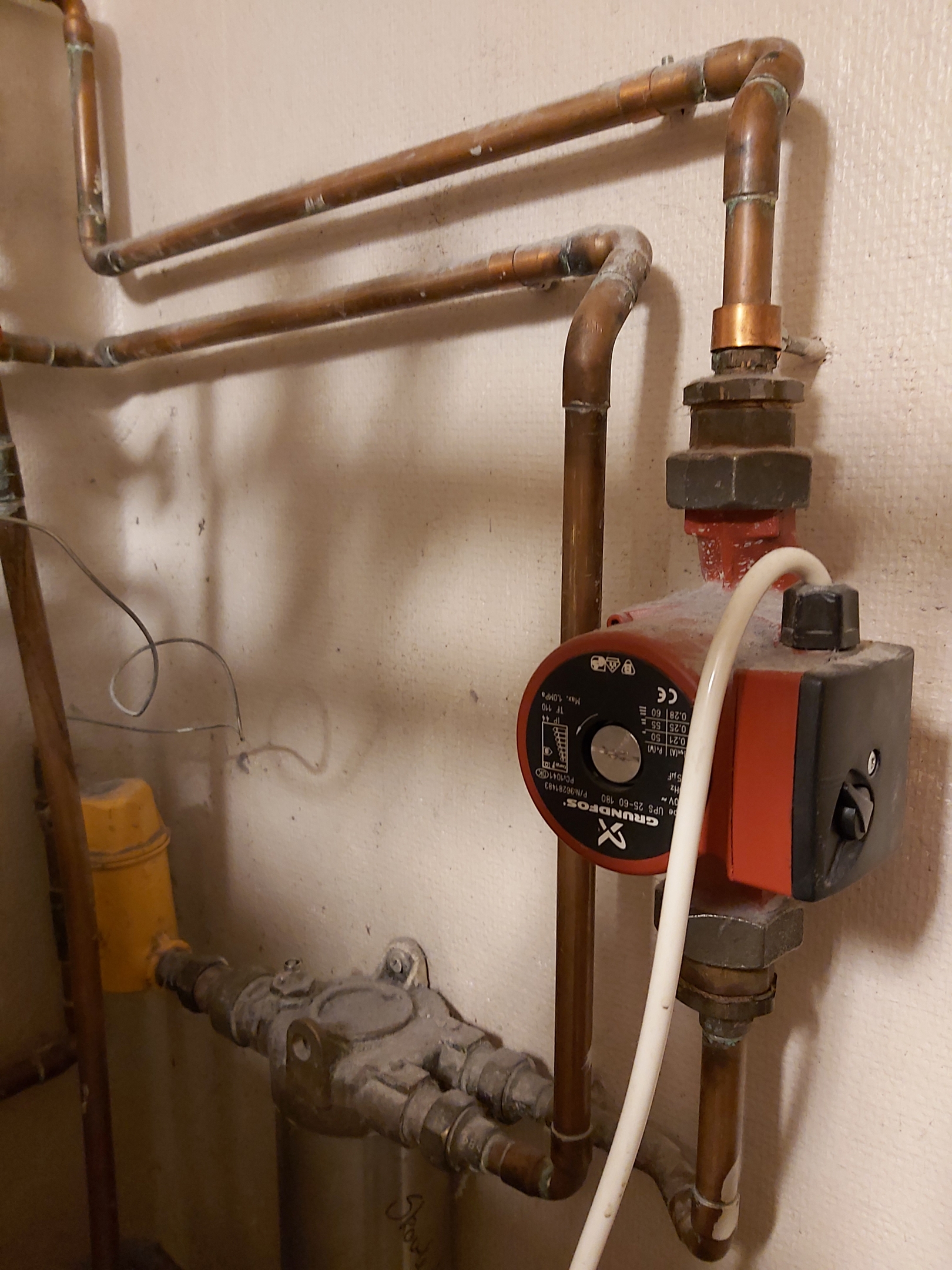

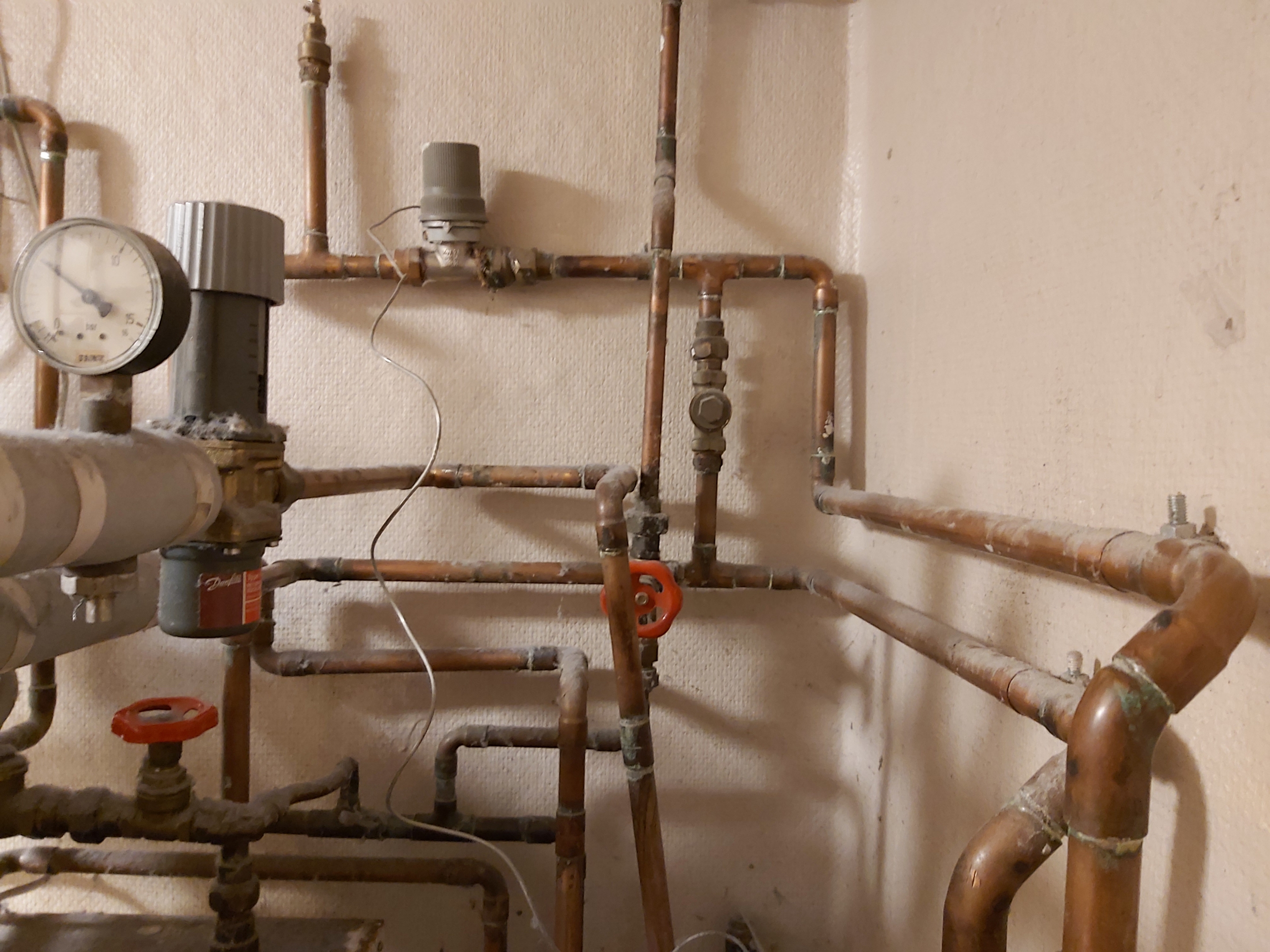

Lugia Skrevet 16. oktober 2020 Forfatter Skrevet 16. oktober 2020 Det ene røret går via en sirkulasjonspumpe og videre til det store røret med skum-padding som går litt diagonalt bak T-koblingen, på neste bilde, mens røret som ikke går via sirkulasjonspumpen går inn i skapet bak den rød krana på bilde 3. Ingen endring i temperatur enda, vil endringen komme så momentant?
mobile999 Skrevet 16. oktober 2020 Skrevet 16. oktober 2020 Temperaturendring bør komme ganske raskt. Går den sirkulasjonspumpa i forrige inlegg? Hvor går strømledningen til denne pumpa?

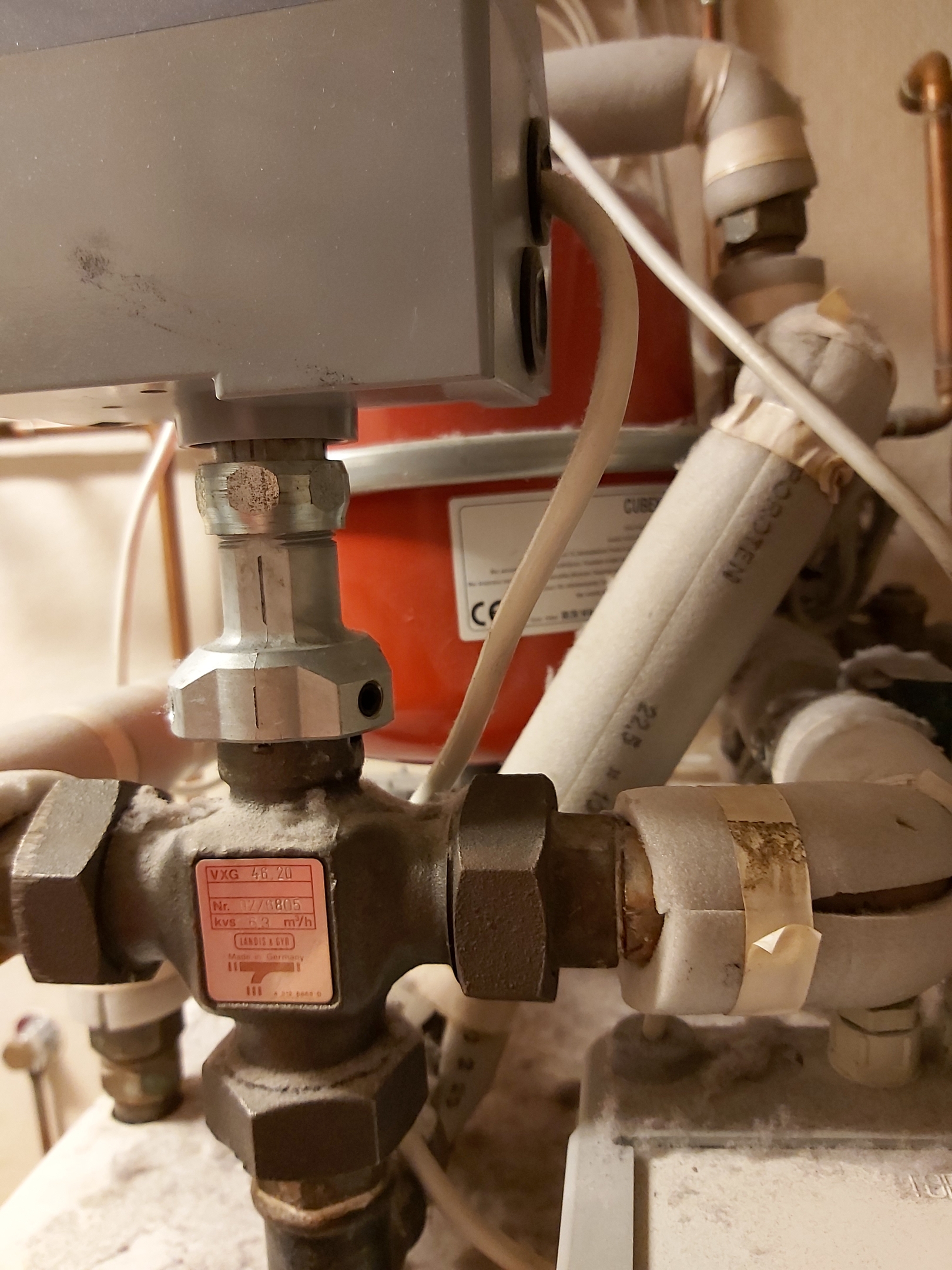

Lugia Skrevet 16. oktober 2020 Forfatter Skrevet 16. oktober 2020 Ja jeg kjenner en svak during fra pumpa, forsøkt å koble den fra og til strøm nå, og det virker som den går. Forøvrig kanskje verdt å nevne at fra sirkulasjonspumpa går røret via en grå skru-dings før det går ned i skapet. På bilde to er pumpa rett under røret som er nærmest, lengst til høyre. Det er kaldt frem til den grå skru-dingsen, men mer varmt på venstresiden (skapsiden) av skruern. Det skal sies at jeg, så vidt jeg vet, aldri har skrudd på denne tidligere.
mobile999 Skrevet 16. oktober 2020 Skrevet 16. oktober 2020 (endret) Lugia skrev (29 minutter siden): Forøvrig kanskje verdt å nevne at fra sirkulasjonspumpa går røret via en grå skru-dings før det går ned i skapet. Det ser ut som en rørtermostat. Dette kan være feilkilden. Går røret videre rett inn i skapet uten avgreninger? Endret 16. oktober 2020 av mobile999
mobile999 Skrevet 16. oktober 2020 Skrevet 16. oktober 2020 Sett hastigheten på sirkulasjonspumpen til gulvkretsen tilbake og sett slideren på siemens boksen på sol eller tilbake til opprinnelig stilling.
Lugia Skrevet 17. oktober 2020 Forfatter Skrevet 17. oktober 2020 Røret går delvis uten avgreininger tilbake til skapet, det går ett rør ut til to overtrykksventiler som det virker som. Ellers går det rett til skapet. Det går også en slags stålvaier mellom termostaten og til den gule boksen hvor tur-røret går via.
mobile999 Skrevet 17. oktober 2020 Skrevet 17. oktober 2020 (endret) Det er ganske vanlig at ventilen inne i rørdelen av termostaten setter seg fast. Du kan forsøke å banke litt (ikke hardt) på siden av rørdelen av termostaten med f.eks. håndtaket på en skrutrekker. Det kan løsne ventilen. Du kan også dunke litt på undersiden av rørdelen. Endret 17. oktober 2020 av mobile999
Lugia Skrevet 17. oktober 2020 Forfatter Skrevet 17. oktober 2020 Forsøkt å kakke litt på rørene nå. Ingen sånn umiddelbar effekt av det. Er det sånn at man kan/skal prøve å skru eller justere noe på den?
mobile999 Skrevet 17. oktober 2020 Skrevet 17. oktober 2020 (endret) Det ser ut som en skrue på venstre side av termostaten mellom wire og rørdelen. Den kan skrus ut og toppen av termostaten kan deretter tas av. Under finner du en tapp som du kan dytte inn og ta ut et par mm med en tang (ikke dra den lenger ut). Ved å jobbe litt med tappen så kan innmaten i ventilen begynne å virke. Endret 17. oktober 2020 av mobile999

Knoyken Skrevet 18. oktober 2020 Skrevet 18. oktober 2020 Lugia skrev (På 16.10.2020 den 19.41): Det er tre sirkulasjonspumper, men det er denne som virker som er koblet til gulvvarmen: Nå skal du et tips andre betaler 4000kr for men ille får opplysninger om hvordan det gjøres. sett pumpen på 2 og ta et stort flatt skrujern og fjern den store skruen i midten. Så tar du et mindre stjerneskrujern inni der og og hjelper pumpen igang.. Mest sannsynlig står pumpen og bare viklingene blir varme. Det kommer litt vann ut når du fjerner den store skruen. Pass på å skru den tilbake for hånd før du strammer med det flate skrujernet. Da det er veldig fine gjenger på den pluggen. Fortell hvordan det gikk.
