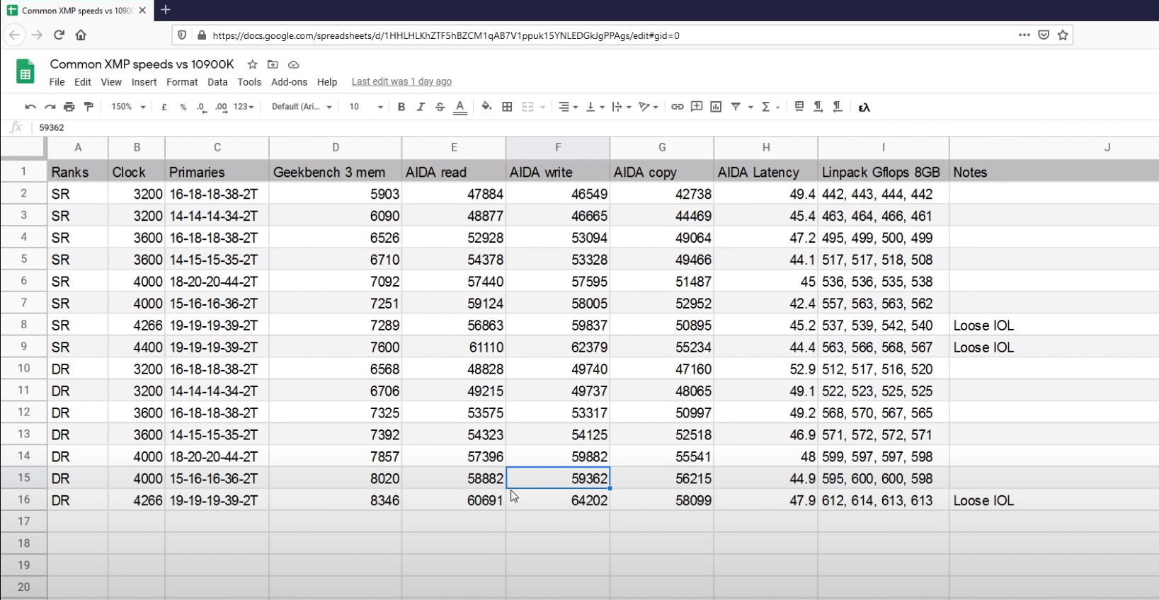

etter det jeg kan se, er B Die brikkene billigere med lavere frekvens, å timings.
Hvis jeg kjøper 3200mhz cl14 er det da sannsynlig att de greier 3600-3800 cl16?

Ja.. Selv de dårligste klarer 4000c17

Så i utgangspunktet er det om å gjøre å finne noen rimelige med OK kjøleløsning og så overklokke selv etterskuddsvis?
Ser etter en match til Ryzen 7 5800X og de skal visst funke best på 4000Mhz

Patriot viper extrem 4400mhz er bra ram, hvis dere kan klokke de ned selv i bios og stramme opp timings via forslag fra Ryzen dram kalkulator. Prisen er også nice, ca 1500kr.
Kjører mine fint på 3600 Mhz Cl 14,14,14,28. Og stramme sub timings.
Spenningen må være 1.45 Volt for stramme timings.
Men spiller dere i høy oppløsning og ikke stort annet så er det beste å finne et 2x16 GB kit (for å få dual rank), med cl 16 timings.  2x8gb går også fint, men da får man ikke dual rank og taper litt ytelse på det. 4x8 gir dual rank, men krever mer av minne kontrollern i cpu.
I høy oppløsning på spill har ikke timings stort og si.
Jeg har 2 sett med B-die brikker Ett sett med 2x8Gb PVE 4400@19-19-19-39 1.45v di kjører jeg på 3600@14-14-14-26 1.47v og så stramme subs som lar seg gjøre uten att det går utover stabilitet og ett sett med G.Skill 2x16Gb 3600@14-14-14-34 1.45v (F4-3600C14D-32GTESA) Disse kan du kjøre alle xmp profiler på , fra 3200 Mhz til 4800Mhz.  på AMD får jeg best resultat med 3600@ 14-14-14-26 1.47v i mitt tilfelle med b450 i AORUS PRO wifi og 3800x. og med det andre jeg har kjører jeg Z590i Vision D og 11900Kf der kjører jeg 4000Mhz 14-15-14-34 1.49v Må har luft som rører på seg rundt brikkene.
