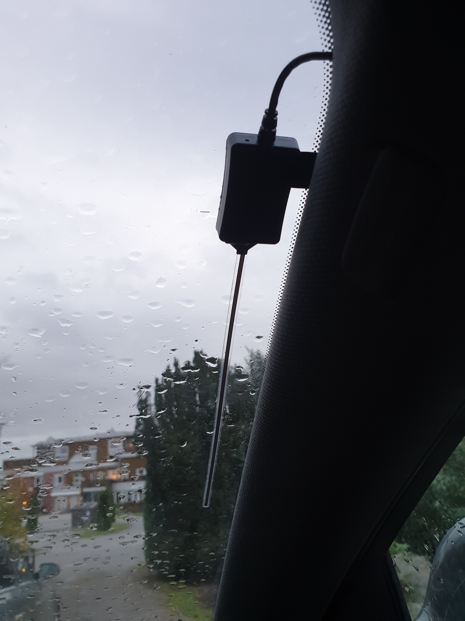

Hei, jeg har en Audi A4 Allroad B8. Denne bilen kom ikke med DAB+ som ekstrautstyr. Derfor bestemte forrige eier av bilen å installere Nordab DAB+ hos Møller Bil for omtrent et år siden. Denne tyder på å ha fungert veldig greit, men har i det seinere stoppet å fungere. DAB-oversikten fungerer heilt greit, men jeg får ikke opp noe lyd ettersom det viser at jeg ikke har noe dekning.
Jeg hadde satt stor pris på all tilbakemelding om hva som evt. kan være årsaken til problemet. Legger til noen bilder så det blir litt klarere 😃

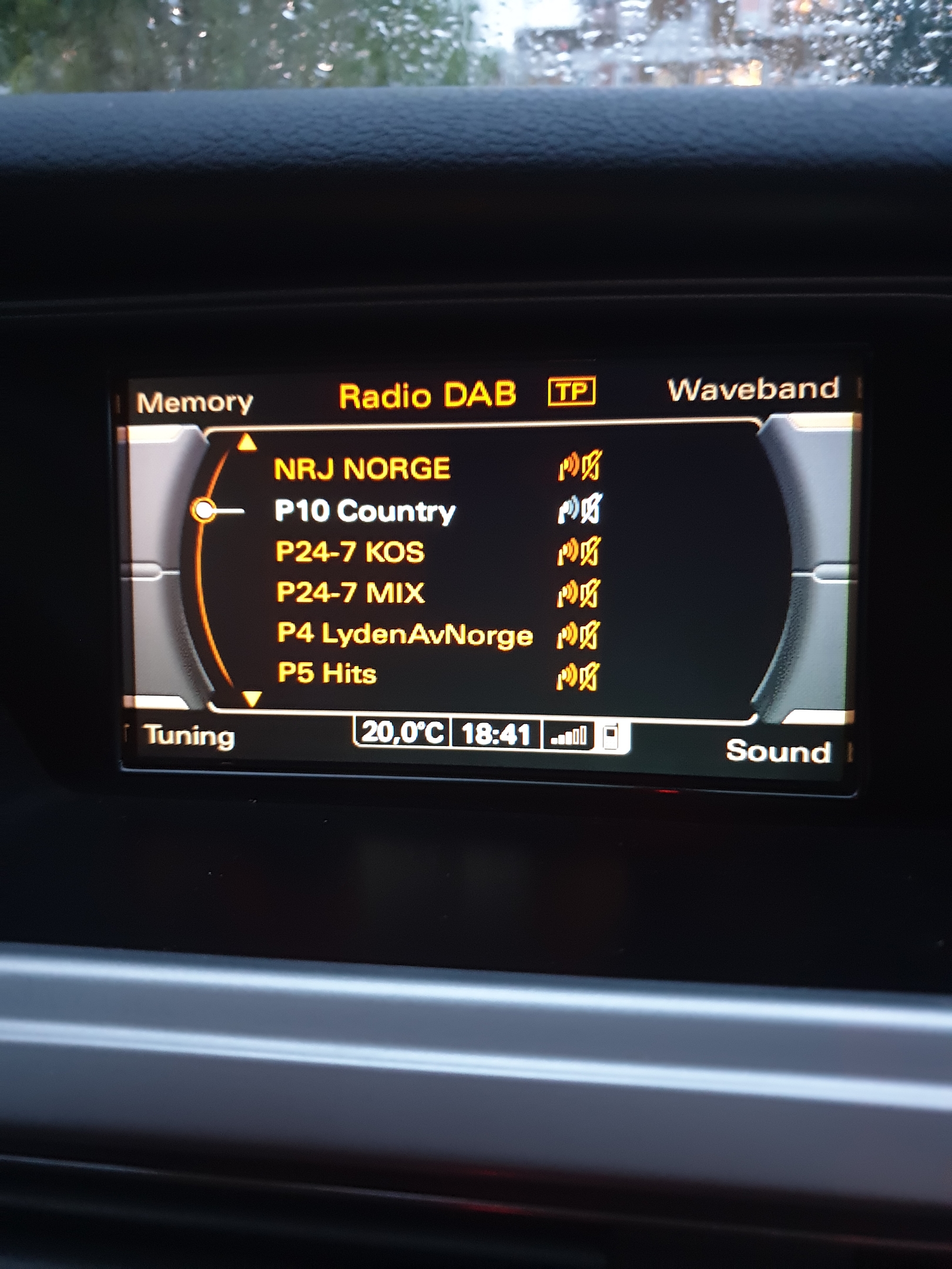

Jeg ser tre strek på dekningen på bildet, du skriver at du ikke har noe dekning. Regner med at du har lyd ellers i bilen?
Forsøkt å nullstille og legge inn alt på nytt?
Jeg har veldig fin lyd fra AUX-tilkoblingen og ellers på FM. Hvordan ville jeg gått fram for å nullstille og legge inn dette på nytt? Takk for svar! 😏

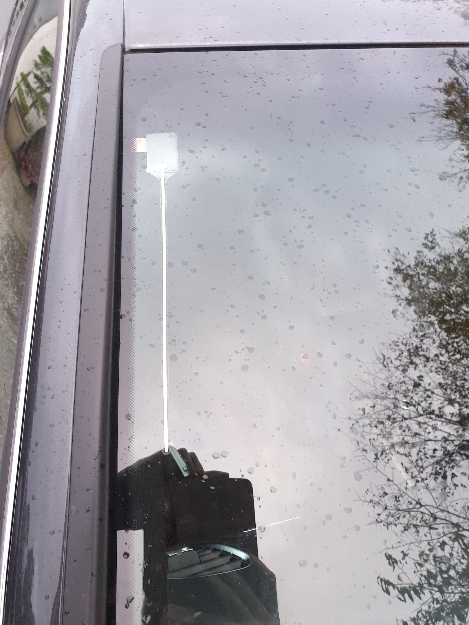

Vet du at den DAB-adapter-greia faktisk har fungert bra? Eller er det noe du bare tar for gitt? Slike DAB-adaptere med vindus-antenne er kjent for å IKKE fungere særlig bra. Særlig ikke i ute i distriktene hvor DAB-signalene er svakere.
Jeg kan ikke si at jeg vet sikkert at den har fungert bra. Men ut i fra det jeg har hørt så høres det ut som den har fungert sånn som den skal. Det finnes heilt sikkert bedre DAB-adaptere, men nå er det denne som er installert. Bor også veldig sentralt med knall dekning, ut i fra det jeg har opplevd på tidligere biler. Full dekning oppnås heile tida.

Bilen min far kjøpte for en tid tilbake hadde også dårlig DAB+, riktignok ikke helt stille, men helt elendig. Hvis jeg husker riktig var det med samme antenne som du har i din bil. Jeg kjøpte antennen som hørte til det adapteret som var montert, den som burde vært montert i utgangspunktet og da ble alt meget bedre.
Jeg ville sjekket alt av koblinger og deretter om nødvendig startet med antennen, sjekk jordingen på stolpen, men det er kvalifisert gjetning. Vil dessverre anta at det ikke er bare, bare å komme til.
