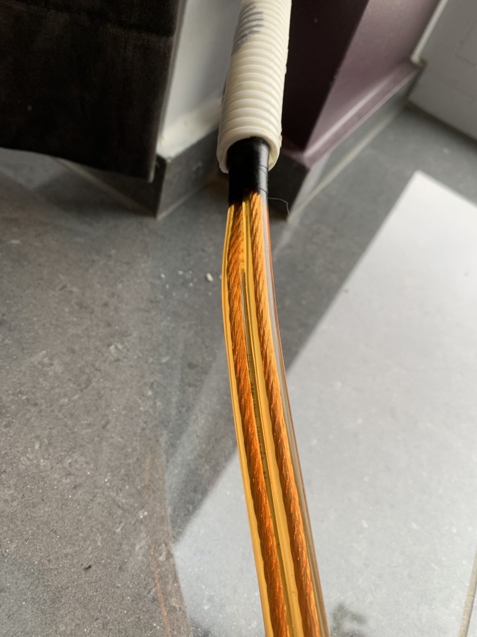

Welhaven Skrevet 27. september 2020 Skrevet 27. september 2020 Vedlagt ligger bilde av høyttalerkabelen jeg forsøkte å få gjennom et alt for smalt fleksirør. Nå var jeg innstilt på å få trukket et par kabler i dag for å rydde opp høyttalerne i stuen. Derfor er spørsmålet; kan jeg dele høyttalerkabelen på langs, for deretter å benytte kun denne til rød+svart når jeg kobler den til høyttaleren? Det vil jo ikke være isolert mellom selve lederne da, men dimensjonsmessig er det ikke noe problem sett opp mot original høyttalerkabel. Det er snakk om to stk Tangent Spectrum X6-høyttalere som er aktive hvis det er av betydning. På forhånd takk for hjelpen!
Thunderhead Skrevet 27. september 2020 Skrevet 27. september 2020 Jeg sliter litt med å forstå hva du mener, da en aktiv høyttaler ikke skal ha behov for en høyttalerkabel siden denne skal ha innebygd forsterker og nødvendige høyttalerkabler være inne i kassen. Mulig det er bare den ene som har forsterker innebygd og du skal koble til den andre med høyttalerkabel fra den første? Edit, et kjapt søk viser at høyttalerne nevnt ikke er aktive, men vanlig passive som de aller fleste andre. Da MÅ du bruke pluss og minus fra den ene kanale på forsterkeren tilkoblet pluss og minus på den ene høyttaleren og det samme fra den andre kanalen til den andre høyttaleren.
sedsberg Skrevet 27. september 2020 Skrevet 27. september 2020 (endret) Stemmer det at den ene er aktiv mens den andre blir koblet til den første med høyttalerkabel? Da trenger du ikke en så tykk høyttalerkabel på så svake høyttalere. https://shop8167.hstatic.dk/upload_dir/export/Catalogue/TAN_SPECTRUM_LEAFLET_2018.pdf Endret 27. september 2020 av sedsberg
Welhaven Skrevet 27. september 2020 Forfatter Skrevet 27. september 2020 (endret) sedsberg skrev (59 minutter siden): Stemmer det at den ene er aktiv mens den andre blir koblet til den første med høyttalerkabel? Da trenger du ikke en så tykk høyttalerkabel på så svake høyttalere. https://shop8167.hstatic.dk/upload_dir/export/Catalogue/TAN_SPECTRUM_LEAFLET_2018.pdf Helt riktig - det er et aktivt par hvorav en har forsterkeren på seg og den andre kobles til den. Forstår at kabelen er for tykk, men kan jeg bruke kun den ene lederen for deretter å tvinne de til to separate ledere, å koble den til? Endret 27. september 2020 av Welhaven
Welhaven Skrevet 27. september 2020 Forfatter Skrevet 27. september 2020 Slik jeg har gjort på bildet - vil det fungere? Eller vil det ikke gå da det ikke er noe som isolerer rødt og svart?
sedsberg Skrevet 27. september 2020 Skrevet 27. september 2020 (endret) Det kalles kortslutning og er en fin måte å ødelegge utstyr på. Hvis det alikevel skal skjules så kan du bare bruke noe lampettledning hvis du har det. Endret 27. september 2020 av sedsberg 2
Welhaven Skrevet 27. september 2020 Forfatter Skrevet 27. september 2020 Der har vi det. Takk for info og svar, og for noen Potensielt sparte tusenlapper ?
