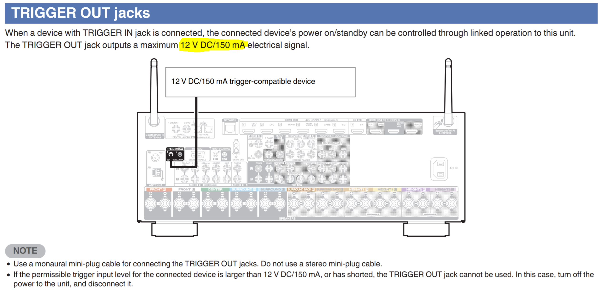

ray001 Skrevet 29. september 2020 Forfatter Skrevet 29. september 2020 (endret) Mr. A skrev (På 27.9.2020 den 1.14): Vil bare begynne med å si at det er lettere å finne 12volt vifter. Bruker 120mm noctua vifter på min forsterker. De er såpass stillegående at jeg bare bruker en liten krets som skrur på viftene på full effekt når forsterkeren skrur seg på. Hvordan har du satt opp dette? Trenger ikke tempratur styring, men noe som skrur av og på viftene når anlegget er i bruk. Har Denon AVC-X4700H, den har trigger ut. Det er vel 12Volt ut? Kan man koble på 12Volt vifter rett på der? ----EDIT---- Denne spec er på vifta jeg har kjøpt, så er da spørsmålet om trigger utganger tåler å bli belastet med Strømforbruk - 3.6 W over tid. Data på vifte Driftsspenning - 5-13.2 V Nominell strøm - 0.3 A Strømforbruk - 3.6 W https://www.komplett.no/product/918604/datautstyr/pc-komponenter/vifterkjoelingvannkjoeling/vifter/be-quiet-silentwings-3-pwm-140mm-vifte Kjølelegeme og vifte Viftediameter 140 mm Viftehøyde 25 mm Viftelager Væskedynamisk lager Rotasjonshastighet 1000 rpm Luftstrøm 59.5 cfm Lufttrykk 1.08 mm Støynivå 15.5 dBA Strømkobling 4-pins viftekontakt Driftsspenning 5 - 13.2 V Startspenning 4 V Nominell strøm 0.3 A Strømforbruk 3.6 W Kabellengde 50 cm Funksjoner Pulsbreddemodulerings-(PWM)-støtte Endret 29. september 2020 av ray001
ray001 Skrevet 29. september 2020 Forfatter Skrevet 29. september 2020 (endret) Ser ikke ut som det går da Denon gir ut 150mA, og 1stk vifte tar 300mA ? Må finne meg vifter som er under 75mA stk om jeg skal ha 2stk da.... Endret 29. september 2020 av ray001
Mr. A Skrevet 29. september 2020 Skrevet 29. september 2020 Har en Nad forsterker med trigger out. Man kan ikke koble viftene rett på trigger out kontakten da den ikke klarer å levere i nærheten av nok strøm. Er flere måter å gjøre det på. Jeg hadde veldig begrenset med deler liggende når jeg bygget det, og trigger out porten kan visst bare levere 50mA på min forsterker, så jeg valgte en 4n35 optoisolator som styres av forsterkeren. Etter den har jeg igjennom en motstand koblet en standard pnp transistor som styrer viftene. Skulle jeg gjort dette i dag med komponentene jeg har tilgjengelig ville jeg nok heller valgt en passende mosfet. FQP30N06 hadde for eksempel passet greit.
