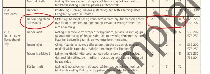

newman221 Skrevet 11. august 2020 Skrevet 11. august 2020 Litt avhengig av hva som har forårsaket slitasjen. Byggforsk 700.320 "Intervaller for vedlikehold og utskiftning av bygningsdeler" angir 20-40 år som teknisk levetid for utvendige dører. Så om eier/bruker eller sameiet ikke har vedlikeholdt låskasse, justert karm og malt treverket jevnlig iht. produsentens angivelse er det kortere intervaller. Så først må man definere hvilken part som har vedlikeholdsansvaret før man kan avgjøre hvem som skal betale for moroa. Hva er det som er galt med døra? Subber den i karmen? Isåfall kan det være tilstrekkelig å justere hengsler. Er låsekassen treig kan det være tilstrekkelig å smøre den. Eller bytte låskasse. Det er stort sett ikke så altfor dyrt.
