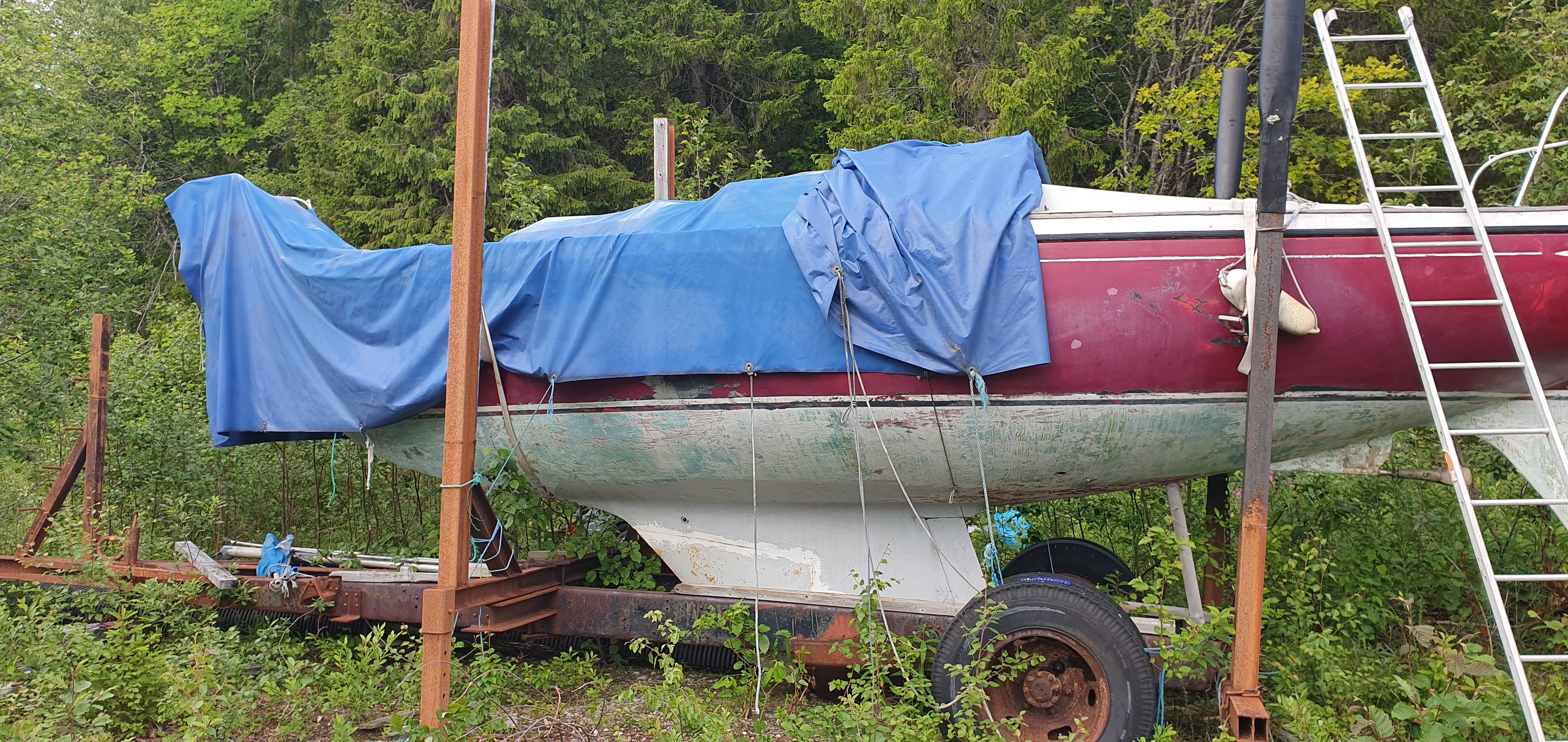

Formula90 Skrevet 18. juli 2020 Skrevet 18. juli 2020 Så har kjøpt en fin seilbåt fra 1970 tallet. den har stått på land i over 10 år så trenger ny maling på ut siden, både under vannflaten og over. Bør jeg pusse helt ned til fiber glassen? trenger jeg noe primer før bunnsmøringen? og er det lettest å fjerne gammel maling med maskin? 1
ilpostino Skrevet 20. juli 2020 Skrevet 20. juli 2020 Jeg ville nok malt hele skroget på den båten. Bor du i Oslo-området bør du høre med Skikkebekk jern & farve. De har veldig stort utvalg av båtmaling.
Luske_Ludvig Skrevet 23. oktober 2020 Skrevet 23. oktober 2020 Ser ut som bunnen allerede er skrapt ned og her er det mye arbeid spart. Har du kommet noe videre? Er dette din første seilbåt? Hvor holder du til? Generelt er det epoxy-maling som gjelder. Du må ned på frisk gelcoat, ikke gå helt ned til glassfiber. Epoxy kan brukes på polyester og gelcoat. Men ikke mottatt (Ikke polyester på epoxy). Dette ser ut som et overkommerlig porsjekt
