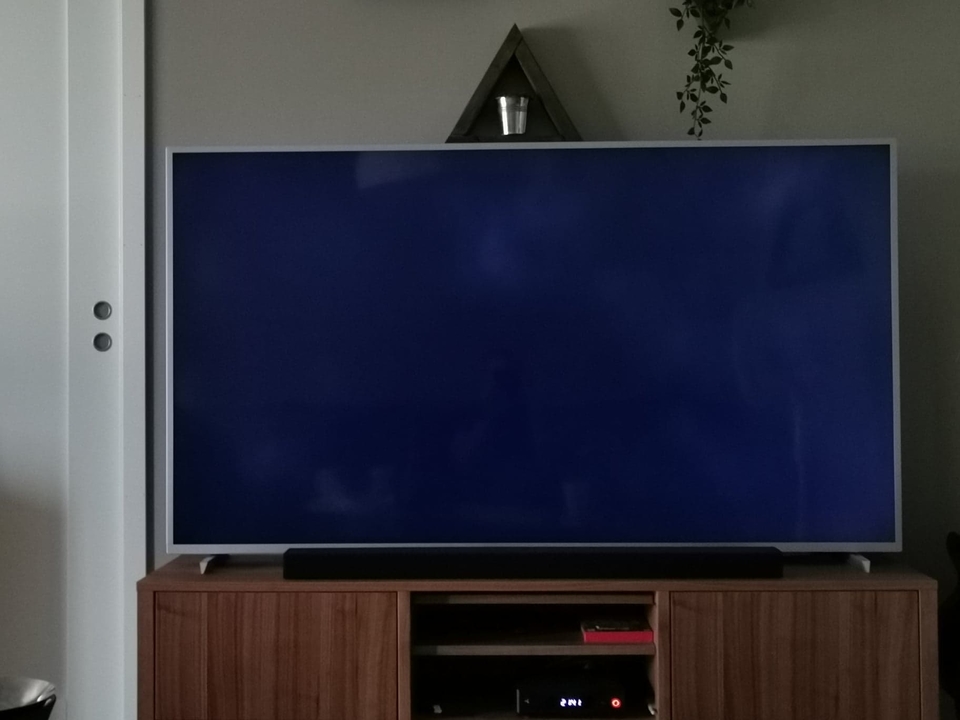

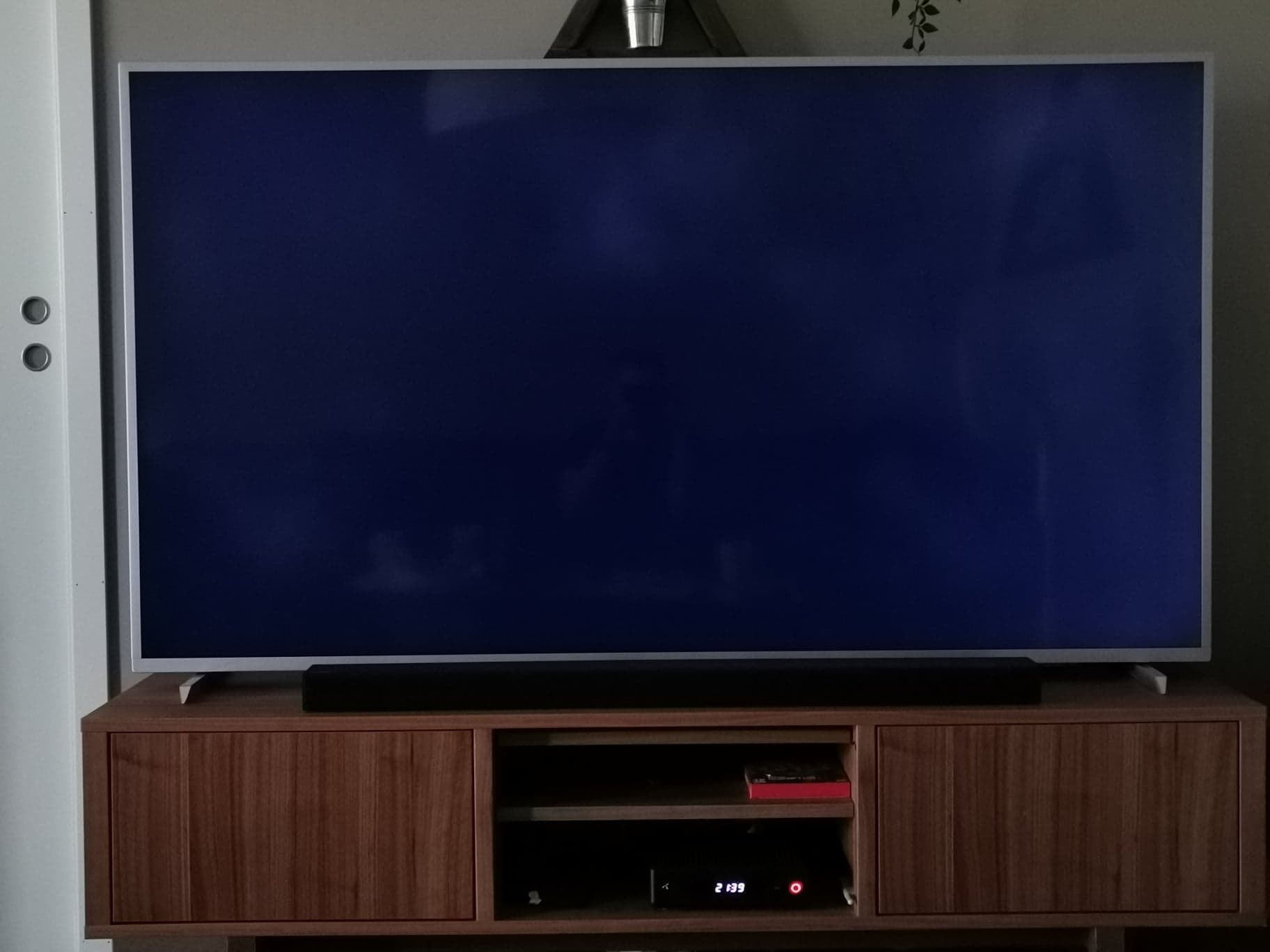

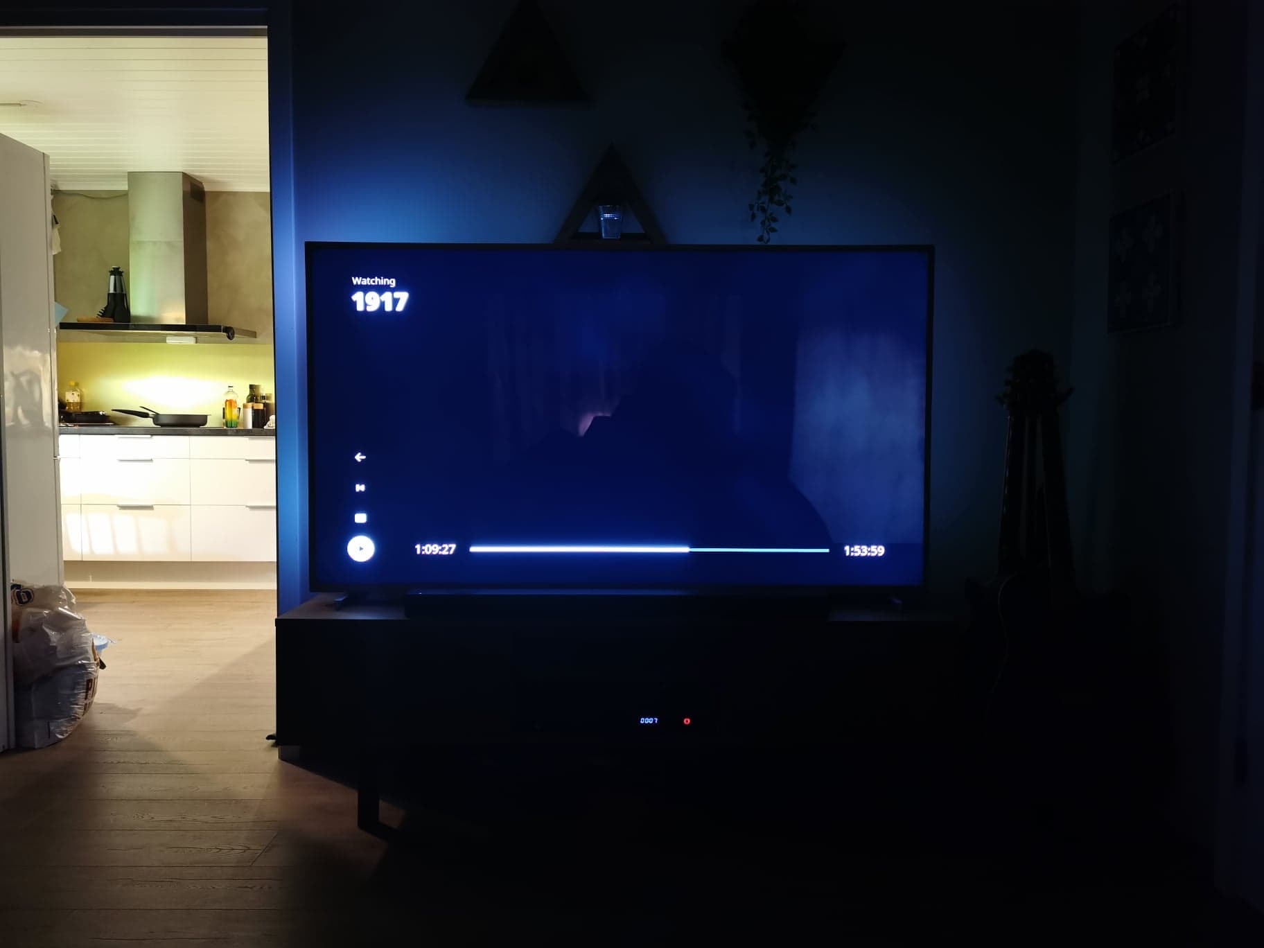

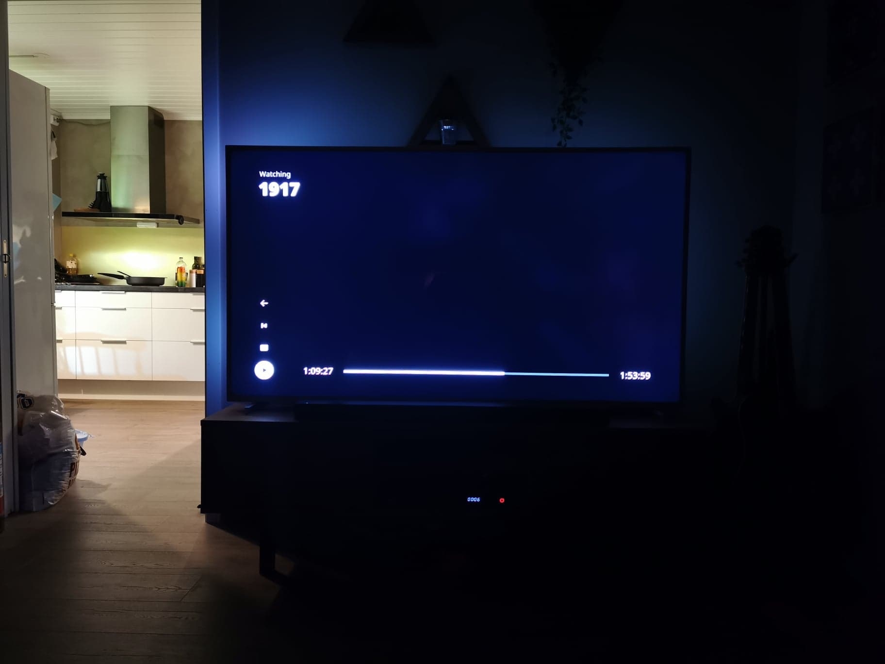

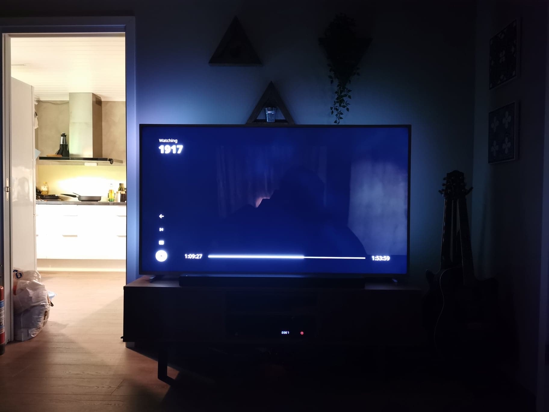

Hei,
Kjøpte nylig en Philips 70PUS7304/12, men opplever en del clouding (ref. vedlagte bilder). Jeg er i grunn veldig fornøyd med bildekvaliteten, og Ambilight falt i smak, men cloudingen blir altfor forstyrrende for min del. TV’en skal altså tilbake, enten på angrerett eller reklamasjon. Er det noen som har erfaring med denne modellserien eller produsenten som vet om denne grad av clouding er noe man bare må leve med, eller om jeg har fått en mandagsmodell?
Tar gjerne i mot tips om gode alternativer til Philipsen. Størrelsesorden 65-70 tommer, 4K HDR og gjerne under 10k.
På forhånd takk!

Er en lcd tv så ... om den heter the one eller Qled.... er endel av lcd tvenes feil.
Ja, jeg har vel i grunn innsett det, men i forhold til «normalen», ville du sagt dette er lite/mye, eller helt normal mengde clouding? Er det noe poeng i å reklamere, eller vil jeg med stor sannsynlighet ende opp med de samme problemene?
Kanskje ikke de enkleste spørsmålene å gi svar på, men setter pris på all input!
Så lenge det er edgelit LCD, så er dette nærmest normalen. Det er veldig få produsenter som har nærmest perfekt baklys på LCDene sine (Apple er en av få jeg kommer på). Har du FALD med mange dimmesoner, så kommer du bedre fra det, men da får man til gjengjeld halo rundt subs.
Det enkleste er ofte det beste, og i dette tilfellet er dette OLED.
Jeg gikk etter 8 år med plasma over til LCD. Angret stort etter overgangen, men måtte ha LCD pga. veldig lys stue i helt ny leilighet. Når OLED kom ned i pris på tampen av 2016, så var det ingen spørsmål på hva man skulle ha. Clouding i hjørnene og går sortfarge var helt klart det som forstyrret meg mest, og såpass irriterende at det plaget meg hver eneste gang det kom en mørk scene.
