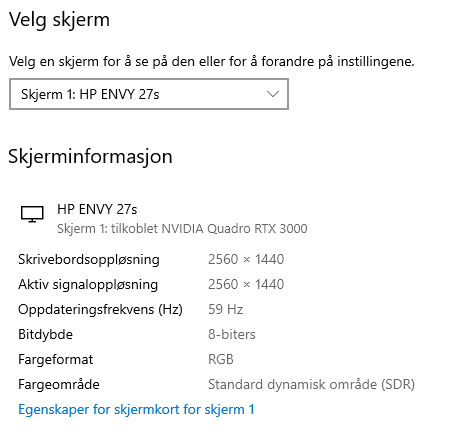

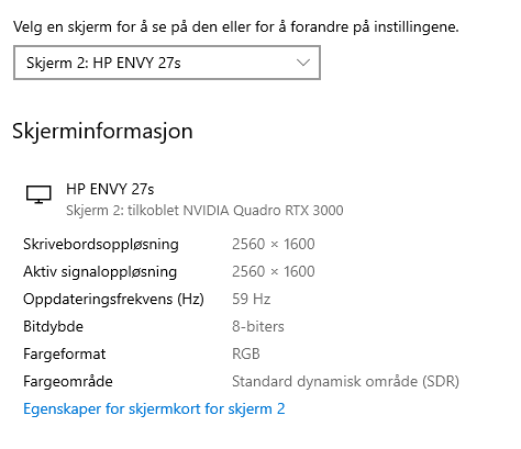

Masimo Skrevet 3. juli 2020 Skrevet 3. juli 2020 Hei dere, Jeg har 2 helt like skjerme HP Envy 27" De er begge koplet opp til en HP Elite USB-C Docking Station G5 via DisplayPorte Denne videre er koplet på en HP ZBook 17 G6. Men hvorfor vises oppløsningen forskjellig på de to skjermene? Setter jeg oppløsningen til 2560x1600 på begge skjermene, mangler den ene 3cm på begge sider, setter jeg den ene til 2560x1600 og 2560x1440 blir de begge bra, men skaleringen blir rimelig slitsom.

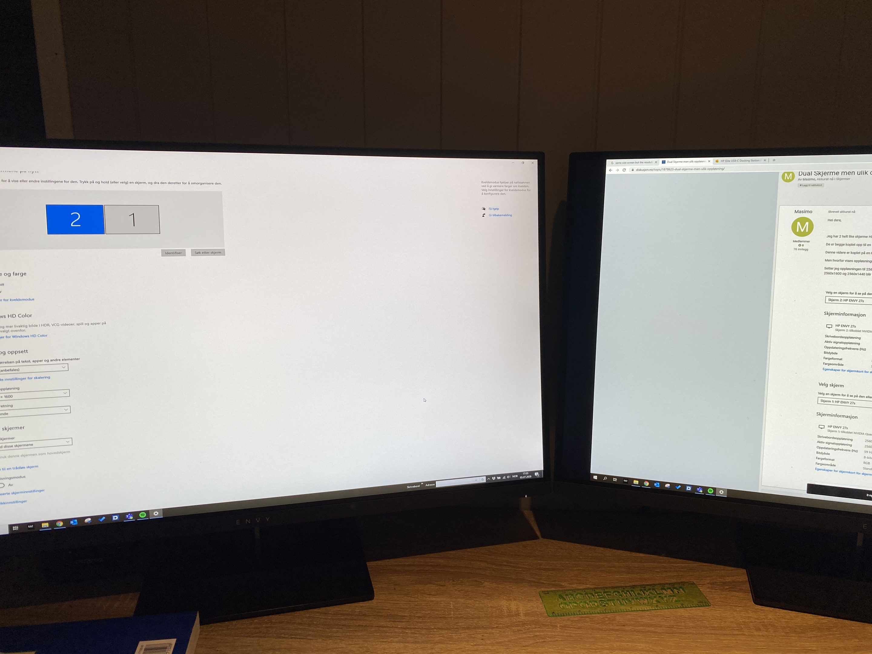

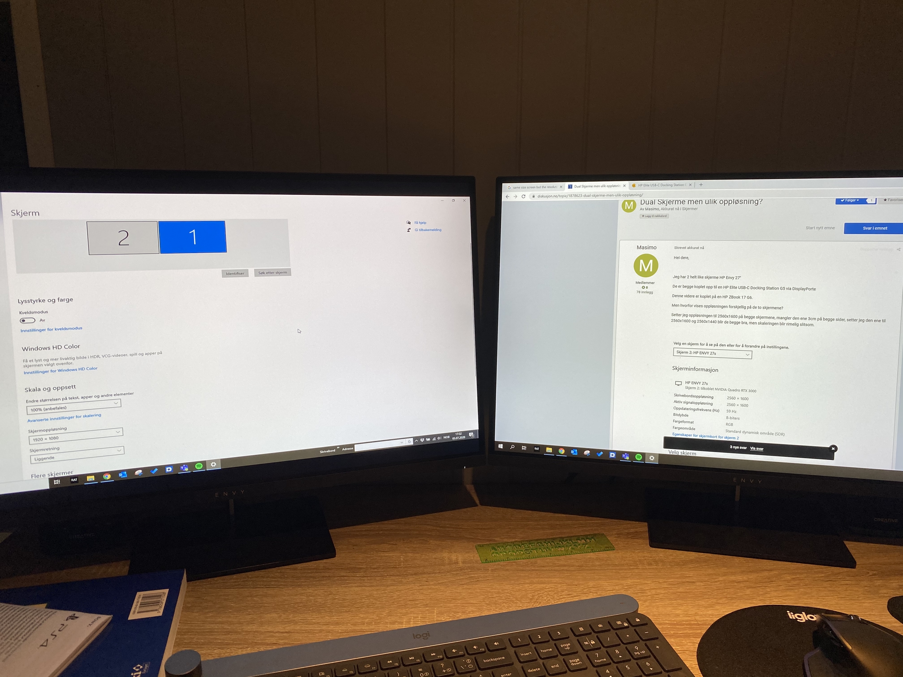

Masimo Skrevet 3. juli 2020 Forfatter Skrevet 3. juli 2020 Vedlegger her to bilder. Jeg får akkurat samme problem om jeg setter oppløsningen på begge skjerme til 1920x1080 for eksempel. Men da får "skjerm 2" en 3cm spalte langs bunden mens skjerm 1 er fin...

Masimo Skrevet 3. juli 2020 Forfatter Skrevet 3. juli 2020 TheKims skrev (1 minutt siden): Er det 1440P eller 1600P monitorer? Hva skjer om du har begge på 1440P? Samme som bildene over viser når jeg setter de til 1920x1080..
