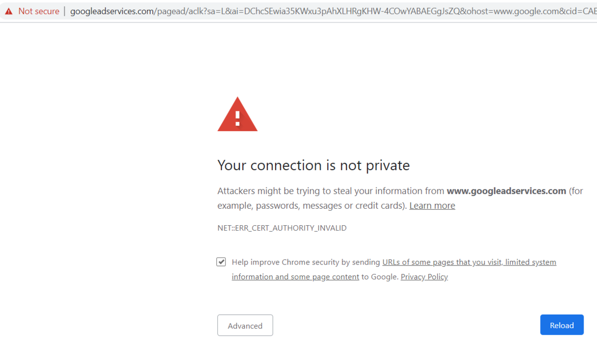

* Svært ofte når jeg åpner sider og lenker som jeg vet er trygge, får jeg opp at koblingen min ikke er privat (se bilde nummer 1)

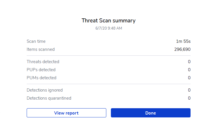

Scan fra MalwareBytes

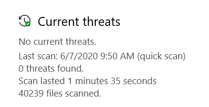

Scan fra Windows Defender

Forresten, http://www.googleleadservices.com/ er ikke en sikker adresse. Litt googling tilsier at du har fått deg noe redirect malware.
