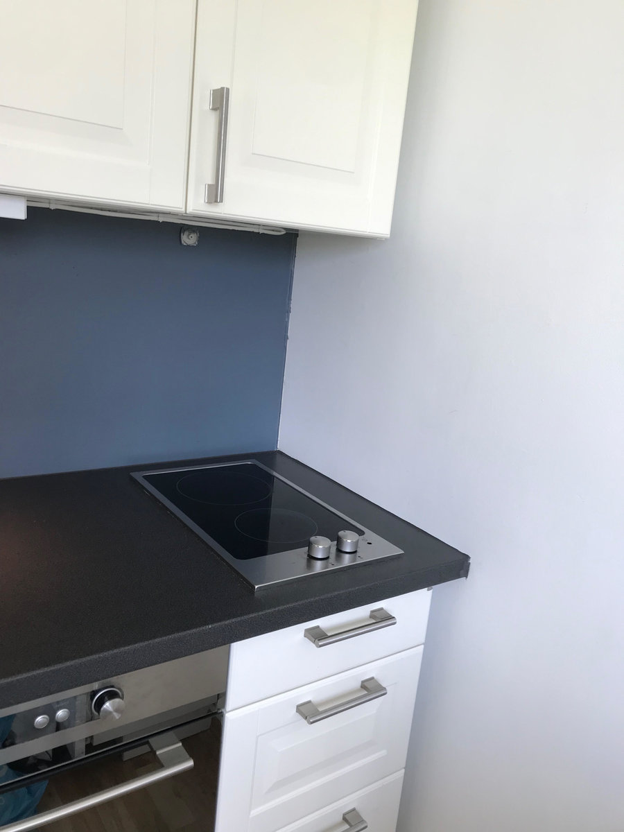

Hei,
Har et lite kjøkken og en liten komfyr, med et skap over. Pr. dags dato har ikke kjøkkenet noen ventilasjon, så ønsker installere dette med kullfilter.
Men, problemet er at skapet kun er 35cm bredt, og 35 cm bak. Finnes det ventilatorer for så små kjøkkenløsninger?
Eventuelt, hvilke løsninger har jeg uten å måtte bygge om kjøkkenløsningen?
Se vedlagt bilde av løsning.
På forhånd takk for alle tips!
Hehe, det var en sær løsning. Hva med å bare montere en avtrekksventil (og styringen MTV-1/010) under skapet og heller ha motoren (VV450 K EC) en annen plass ?
Disse er jo flotte: https://shop.trox.no/avtrekksventiler/lov-a.html
Eller Flexit 116090 https://www.flexit.no/globalassets/catalog/documents/25346_fdv_116397.pdf
Eller Bistro-E https://megaflis.no/flexit-kjokkenhette-bistro-e-innbygging.html
Eller en vanlig badromsvifte.

Ja, er litt merkelig løsning!
Takk for tips, så kunne jo installert motor i skapet til venstre (er over 50cm langt) og laget et hull inn i skapet over komfyr med rør, og ha viften over komfyren?
Eventuelt, installert en standard ventilasjon med kullfilter i skapet til venstre. Da blir ikke viften rett over komfyr,  men vil vel ta det meste av damp/os uansett?
Hva tenker dere?
Vet noen om en god leverandør jeg kan kontakte i Oslo-området, som anbefales til en slik type jobb?
