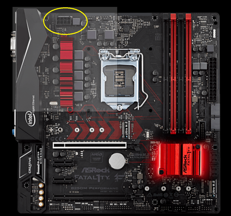

hva er resten av spekken gpu, cpu. psu? er strømkonttakten koblet inn i hovedkortet? mange glemmer den 8 pin power kontakten
Det er rett hovedkort. Ja, begge strømkabelen er i. CPUen og skjermkortet kom med, så antar det har stått i maskinen fra før. Det eneste jeg har gjort er å sette i ny ram og PSU. En 550W.
