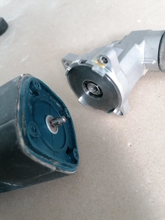

Har en bosch multicutter som plutselig sluttet å virke, tror jeg har funnet feilen da det virker som at det er en "offer-del" som har tatt kvelden. Vedlegger bilder. Kan ikke finne den på nettet, kan noen anbefale en plass jeg kan finne den?

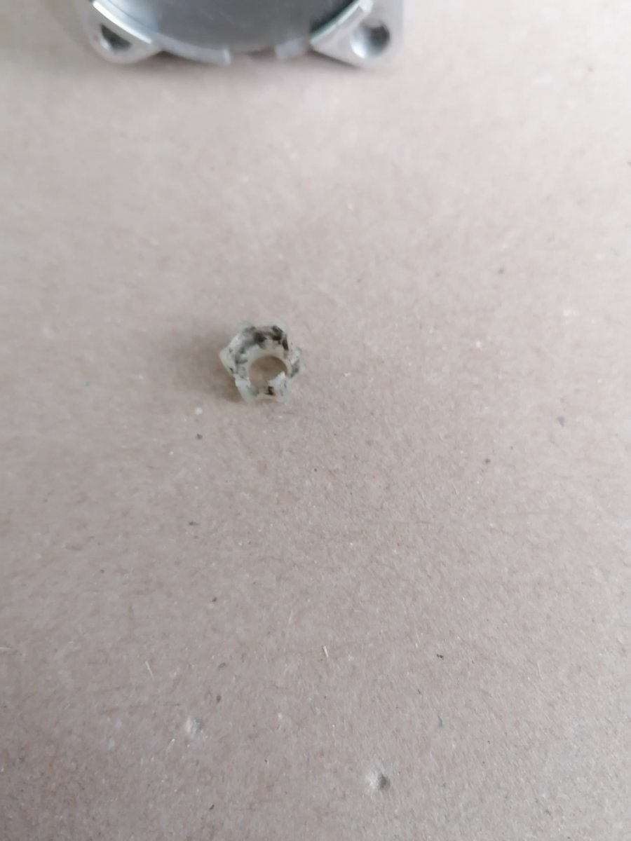

Det er den hvite "stjerna" som virker ødelagt. Er av plast

Foreslår at du finner modellen din i Bosch sin reservedelsliste, søker opp (norsk) forhandler og hører på pris. Eks. GRØNVOLD MASKINSERVICE AS i Oslo.
Kan se ut som at delen du er ute etter ikke kan kjøpes løst men må kjøpes som en ‘pakke’ med andre deler.  Pris deretter... Med delenummeret, som du bør kunne finne fra reservedelslisten nevnt over, kan du jo alltids sjekke på utenlandske sider om de er rimeligere i pris. Spørs om det uansett lønner seg, med tanke på alder, generell slitasje og gjenværende batterikapasitet?
jeg har brukt Grønnvold maskinservice i en årrekke o de kan garantert hjelpe. I tillegg til å selge mye proffverktøy så reparerer de blant annet Bosch så de har sikkert delen som er ødelagt.
