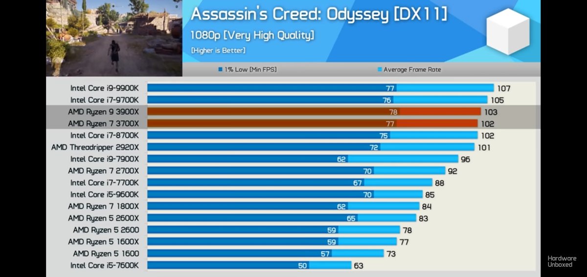

3700X vil også gi færre fps enn 8600k, så om du bruker maskinen primært til gaming vil det være en nedgradering.

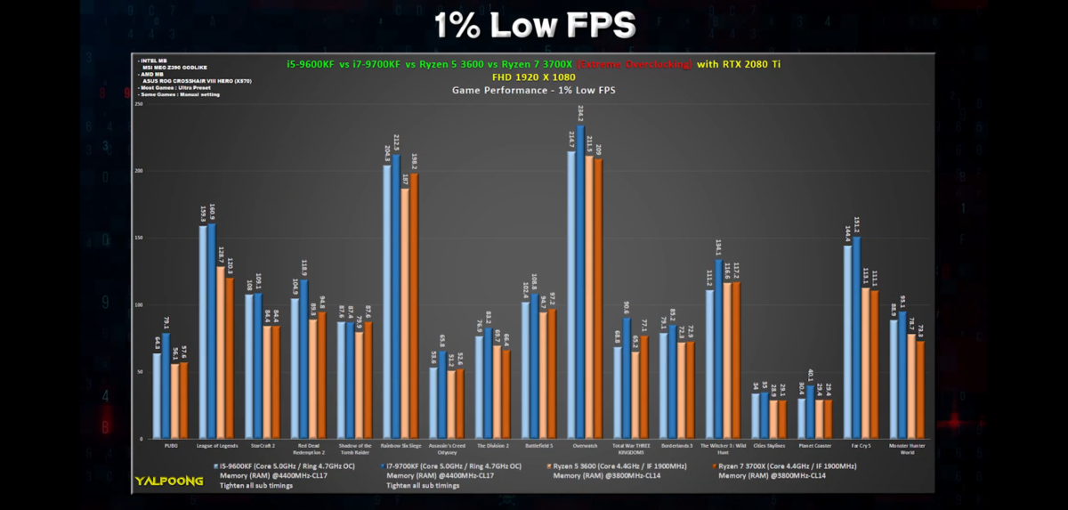

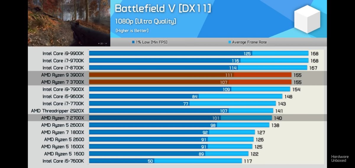

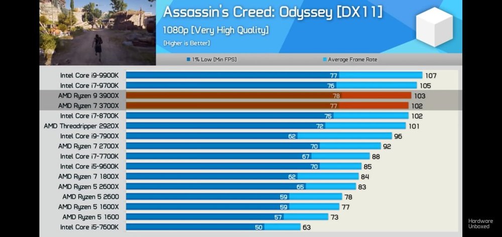

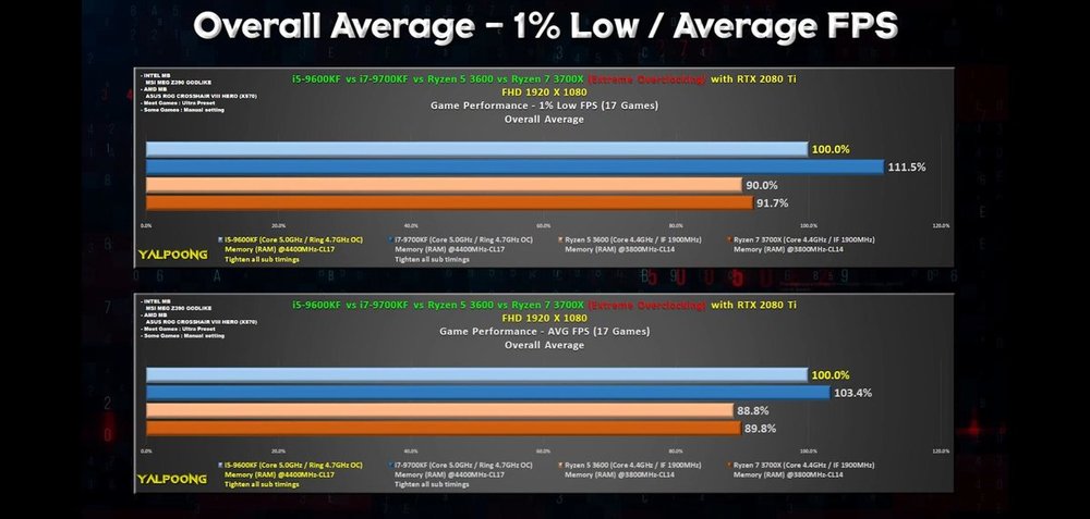

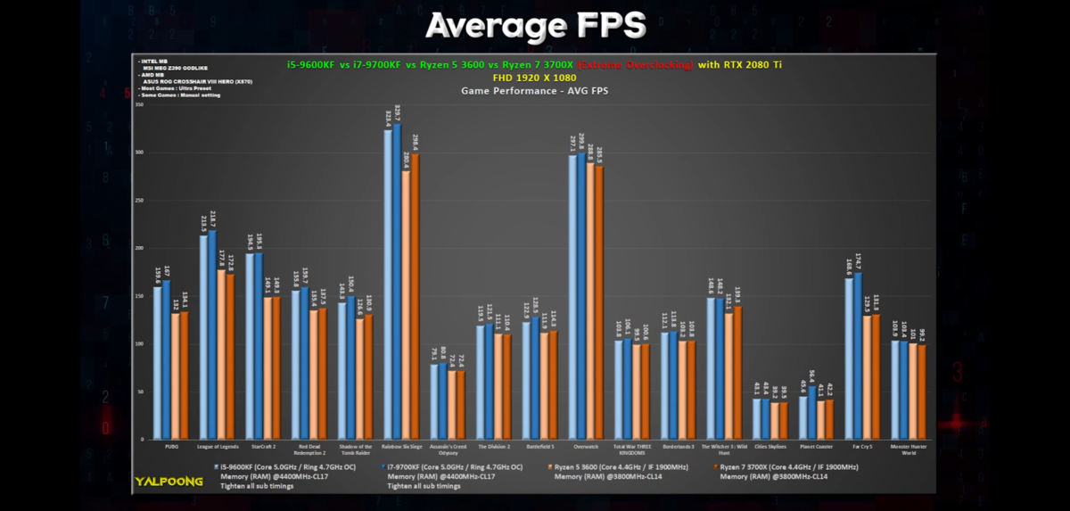

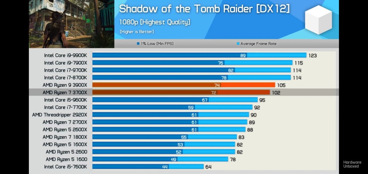

Dette stemmer ikke for spill som utnytter flere enn seks tråder. Dvs tilnærmet alle spill som kommer.
Se for eksempel under her, hvor 9600k kommer dårligere ut.
Donkey Kong skrev (11 minutter siden):
Kilde?
Dette stemmer ikke for PCer med tregt minne som bottlenecker CPU. Her cherrypicker du.
D8D49F8F-242E-4AF3-B21F-30C8C0E20BD5.thumb.png.9ec7d05a6e6e8231ab5117df997e022c.png312FDAB1-CEBD-4535-9439-F4475DCC65CC.thumb.png.ee88e1cc26ddee459b14af5fb093627f.png70226185-11C8-454B-B4D9-32D57AE70138.thumb.jpeg.367f54dae6311f4798aabb608e1160e6.jpeg
Her er test med 4400mhz og 3800mhz minne.
Mener du fremdeles at 3700x er en oppgradering over 8600k?
Jeg mener fremdeles at det ikke gir mening å bytte hovedkort og CPU for Ryzen, når man faktisk kn få mer ytelse av å kjøpe en 8700k og overklokke.
Har du noen argumenter på hvorfor ts burde bruke mer penger og gå for Ryzen? (Nå snakker jeg om spillytelse, redigering er en annen sak).

Emile the rat skrev (19 minutter siden):
Kilde?
Du tillegger meg mange meninger. Det eneste jeg påpekte, var at 8600k er tregere i spill som krever mer enn 6 kjerner.
For øvrig mener jeg trådstarter ikke bør oppgradere noe nå.
Siden du spurte: Kilden min, altså screenshottene, er hentet fra denne videoen.
