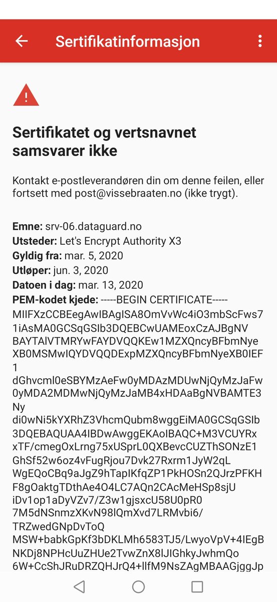

Har en Huawei 30pro telefon hvor jeg forsøker å legge inn outlook som jeg kan sjekke mail på. Jeg kommer ikke inn da jeg må koble med til denne via wifi og gå via en smtp adresse for deretter å komme videre til mitt domene!
Jeg får feil fra smtp serveren at det er en feil på scriptet!

gått ut på ditt domene
Ser ikke utløpt ut da.
Kan være at domene på sertifikat og inntastet data ikke stemmer helt overens.

Dette kommer mest sannsynlig av fordi outlook prøver å bruke smpt.domene.no/imap.domene.no. Du har mest sannsynlig ikke lagt inn disse med sertifikatet. Når du lager et mail sertifikat er det lurt å ta med smtp,imap og pop samt hoveddomene. Du kan endre på instillingene på outlook slik at du bruker domene.no, og da vil nok problemene forsvinne.
