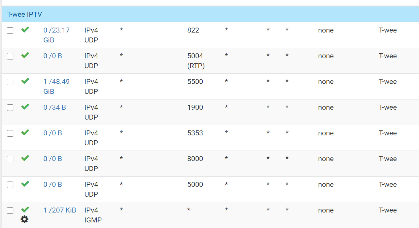

Jeg forsøkte dette i går, men jeg fikk den kun til å legge til port 5500 en gang via UPnP.  Forsøkte å slette alle regler, starte pfsense på nytt og ta strømmen til boksen helt, men den assignet aldri UPnP porter igjen etterr denne første gangen. Endte med å åpne portene som var nevnt på netgate forumet og da virker det fint, men jeg er litt usikker på om alt trengs åpent for det er ikke noe trafikk på en del av portene. Jeg kunne tenkt meg å kjøre tv i et eget Vlan med UPnP for å slippe trøbbel ved fremtidige endringer hos telenor. Vet mange er kritiske til UPnP i brannmur sammenheng, men det er litt digg i et hjemmenett å slippe å plages med at telenor bytter rundt på noen porter ifbm oppdateringer f.eks.
Legger ved skjermdump av oppsettet mitt om noen skulle trenge det. La merke til at FW blokkerte port 822 som også har mye trafikk så jeg la til den også for å få det til å virke, men den var ikke nevnt i netgate forum tråden.

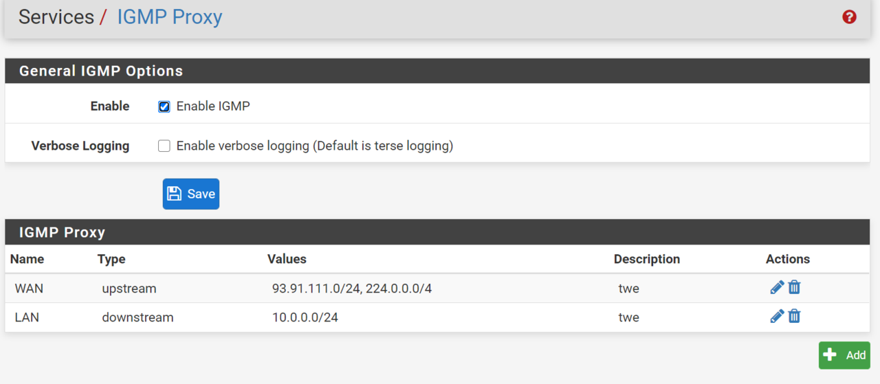

Port 5500 (og 8000 så vidt jeg husker) brukes til multicast. Det er ikke her UPnP trengs. For portene som brukes til multicast, trenger man egentlig dem overhode når det er satt opp igmp-proxy her?
Ser du har 1900, 5353 og en del andre porter som er åpnet her. Skulle vel ikke være nødvendig. 822 her er jeg ikke helt sikker på hva brukes til. Du sier du har mye trafikk på denne - hvor kommer trafikken fra?
Hvis UPnP er aktivert, skulle man vel ikke trenge å åpne 5004 manuelt - UPnP vil åpne denne, eller en annen port i "området" hvis 5004 regnes som opptatt. Men det er mer enn bare åpning av port som UPnP-IGD ser ut til å brukes til, selv om man åpner noen porter manuelt,
Ulempe med å sette dekoderen isolert i nettet vil være at T-We-appene ikke ser dekoderen, og man får beskjed i appen om at man ikke er hjemme på de kanalene o.l. som krever det.
Port 5500 har 48Gb trafikk siden jeg satte dette opp i går så det går noe her. Jeg har satt opp igmp-proxy, men den brukes tydeligvis likevel. Det er nada dokumentasjon på T-we så jeg vet igrunnen ikke mer enn å åpne det som andre har funnet ut av samt se hva som blokkeres i brannmuren og må åpnes for å få det til å virke.
Ser ikke nødvendig ut nei, men de var åpnet av de som hadde skrevet den tråden på netgate forumet så jeg åpnet dem bare og tenkte det kanskje var noe ifbm opptak eller appen deres. 822 har jeg mye trafikk på ja. 50.3Gb her siden i går. Det er noe UDP trafikk og det er generert av T-we boksen. IPene ser ut til å være relatert/i nærheten av de satt opp i igmp proxy også.

Du har nok rett ang. port 5500 når jeg ser mer på hvor trafikken går. Ligger jevnlig å går på 15-20Mbit/s som multicast på lokalnettet. Trafikken går ikke ut på WAN. Dette selv når t-we boksen står i standby modus. Sikkert noe med det app greiene å gjøre da ^^
Men hvis du har mye trafikk på 822, ville jeg prøvd å identifisere hva det er - trafikktype, hvor det kommer fra, hvor det går....
NULL skrev (58 minutter siden):
Det er T-wee greier det også. Går til 93.91.111.2 og multicast på 233.184.48.94 og .49 . Til den 93 ipen går også en del trafikk til port 8000. Typen er RTP/Media
