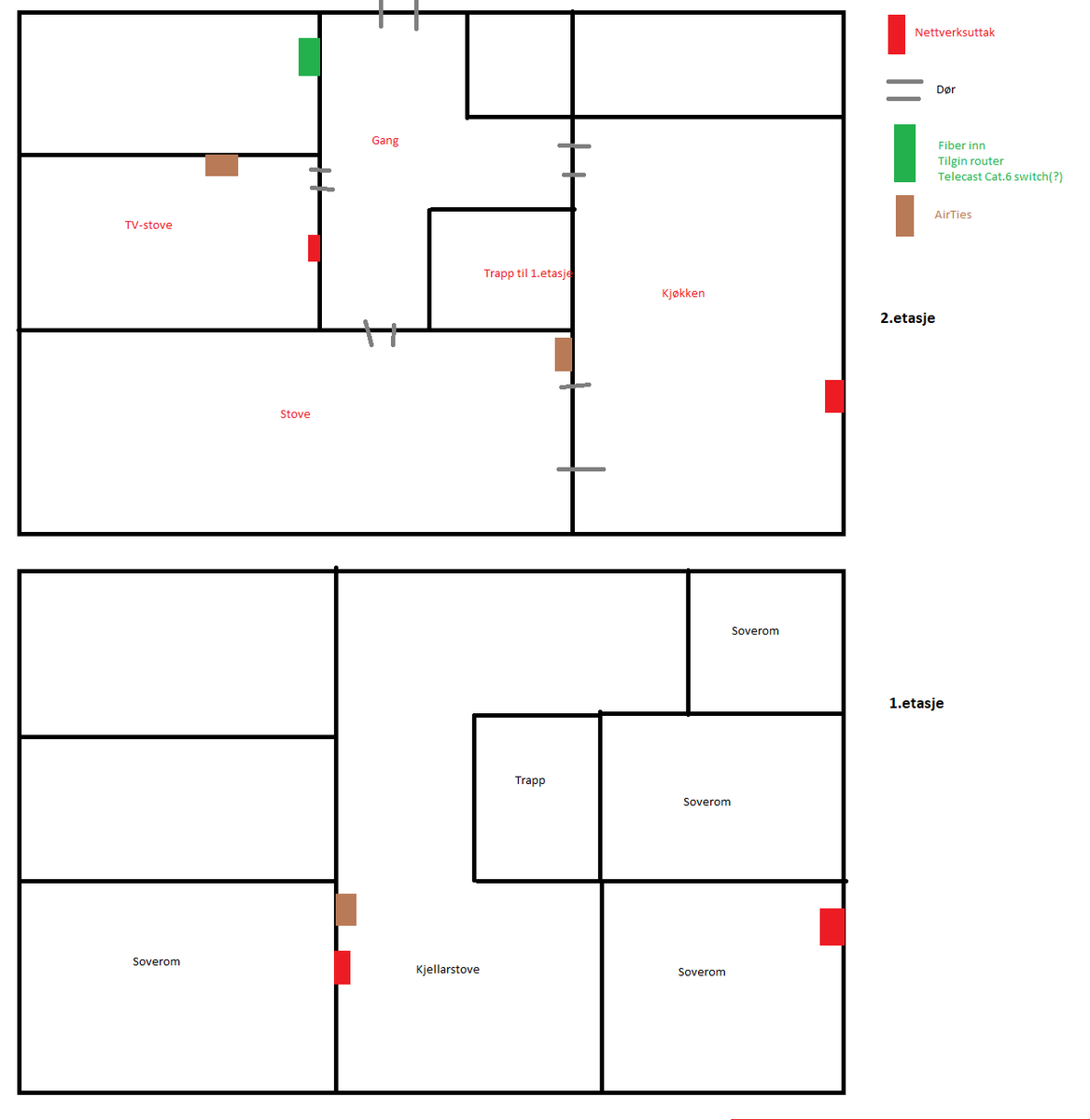

Tenker å oppgradere nettverket i heimen, men treng litt bistand. Har lest ein del andre tråder og trur eg veit sånn ca kva eg treng, men vil gjerne ha nokre innspel frå forumet. Grunnen til at eg vil oppgradere er først og fremst at eg ikkje er heilt fornøgd med dagens oppsett, men òg litt for å ha eit lite prosjekt å putle med.
Per i dag er oppsettet som følger (sjå gjerne vedlagt "skisse"):
Fiber 150/150
Tilgin router/modem frå nettleverandør
Telecast Cat.6  - fordeler ut til dei andre nettverksuttaka i huset
AirTies (3stk) - meshnettverk
Tilkobla trådløst:
TV
Dekoder
Sonos - 3 stk
2 Telefoner
Intel NUC
Stasjonær PC
Tilkobla med kabel:
PS4
Har ein del problem med at spesielt TV/dekoder har dårlig nett, og mistenker her først og fremst mesh-nettverket. Det eg har tenkt på er å trekke opp kablar til desse, sidan eg alt har dette i TV-stova. Såg i ein anna tråd at i staden for mesh, vart anbefalt å sette opp AP (Ubiquiti f.eks), og nokre switcher for å få kobla til det som mulig, med kabel.
Så til spørsmålet, vil det være tilstrekkelig med 2 stk Ubiquiti Networks UniFi AP AC Lite, 1 i kvar etasje, for å få tilstrekkelig trådløs dekning? Og sånn ca, kvar bør eg plassere desse? Reknar med det er best å ha dei i taket? Så tenker eg å få på plass nokre switcher (TV-stove og kjellarstove), slik at eg får ein del av det som i dag er trådløst over på kabel.
Er eg på sporet av noko her som vil fungere bedre enn det eg har i dag?

Kablet nett er alltid bedre enn trådløst. Et par AC lite til det du ikke kan kable vil funke bra. Har selv kjørt én AC lite pr. etasje i noen år uten noe problemer.
Jo mer du får kablet jo bedre - skal du kjøpe inn switcher så kjøp noen med PoE så slipper du å bruke PoE-brick på AP-ene. Vil du ha alt i ett gui så er Ubiquiti sine switcher veldig kurante, du får bare se hvor mange porter du trenger og vær obs på at det f.eks er en 60W og en 150W 8-porters.
Jeg har oppgradert mine Lite til Nano-HD nå, men de henger begge på vegg. Ikke noe problem å ikke ha dem hengende i taket.

Treng ein del nettverkskabler, og har derfor lurt på å kjøpe inn kabel på rull, og lage desse sjølv. Så får eg tilpassa lengdene litt bedre. Nokon som har erfaring med merke på kabel, eller er ikkje det så viktig? Tenkte i utgangspunktet å gå for cat6, men så vart eg litt usikker på kva elektriker har installert. Men tenkte kanskje det var cat6, sidan den boksen som fordeler ut heiter cat6. Ser jo deler av kabelen i skapet der, men klarte ikkje å sjå nokon der.
Hvem er det du har TV fra? Hvilken dekoder? Du sier at spesielt dekoder har dårlig nett. Hvis det er snakk om IPTV med multicast, er ikke det lite optimalt å kjøre over wifi. Lite som skal til for at du vil få pakketap som, forstyrrer bildet, med mindre ikke leverandøren har en form for FEC eller annet som gir muligheter for retransmisjon ved behov (noe vel i praksis få leverandører benytter tror jeg). Multicast via wifi vil kunne være med på å påvirke wifi-ytelsen for andre enheter som benyttes samtidig.
Ut fra tegningen din forstår jeg ikke helt hvor AirTies er koblet til Tilgin-ruteren?
I første omgang her, tror jeg nødvendigvis ikke en ny mesh-løsning er løsningen. Men det å få noen enheter her koblet til kablet kan være en god ide - og har du da også mulighet for at flere av mesh-satellittene er på kabel, kan det gi ekstra gevinst med at du får mindre backhaul-trafikk for mesh-løsningen via wifi.

Det er ein RiksTV dekoder, ikkje noko meir fancy enn det. AirTies er kun kobla til i kjellststova med kabel.
Skal følge rådet her om å først få ting på kabel, der det er mulig, og sjå om det gir resultat.
Jeg ville vurdert å få TV, dekoder, Intel NUC, mesh-punktene og stasjonær PC over på kablet nettverk i det minste. Har du enablet UpnP på det trådløse nettverket? Er det trådløse utstyret nytt nok til at du bruker AC-standarden?
