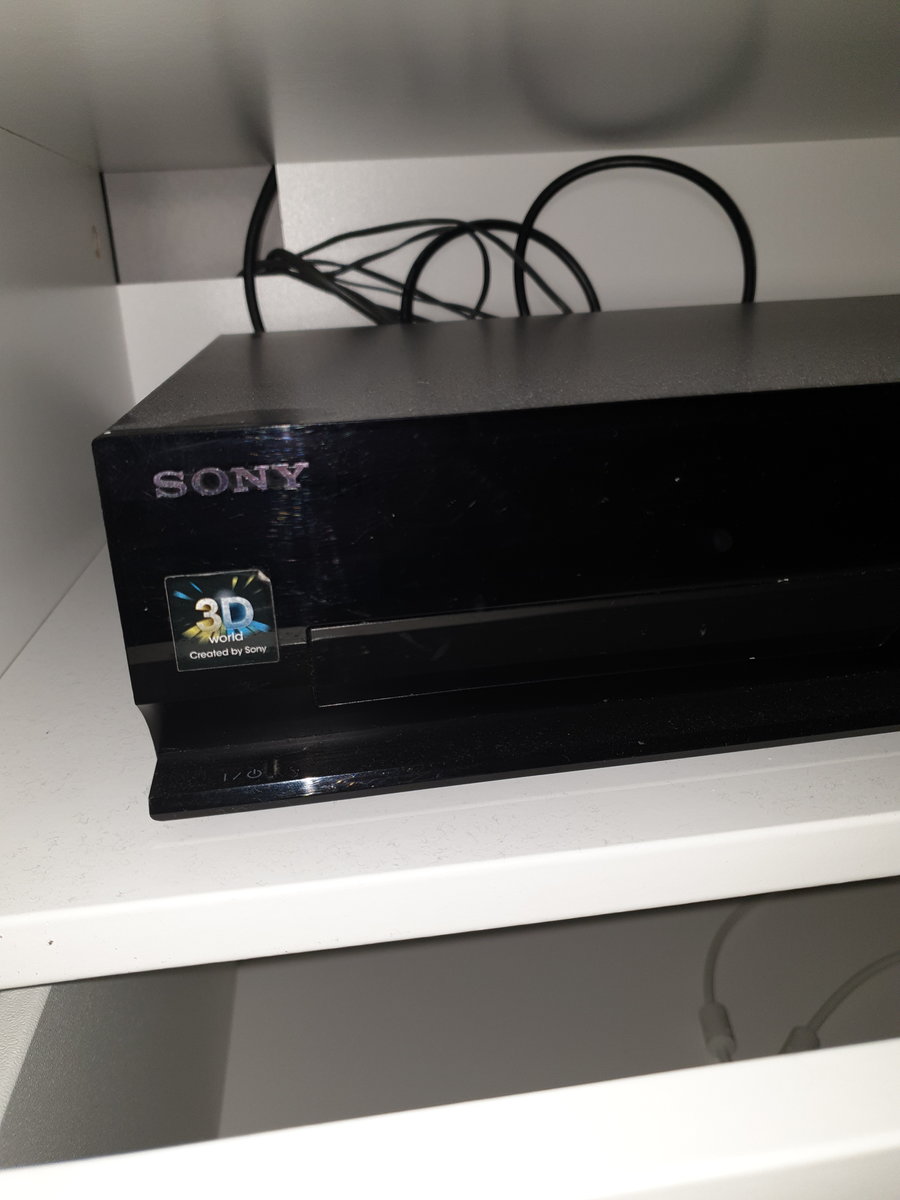

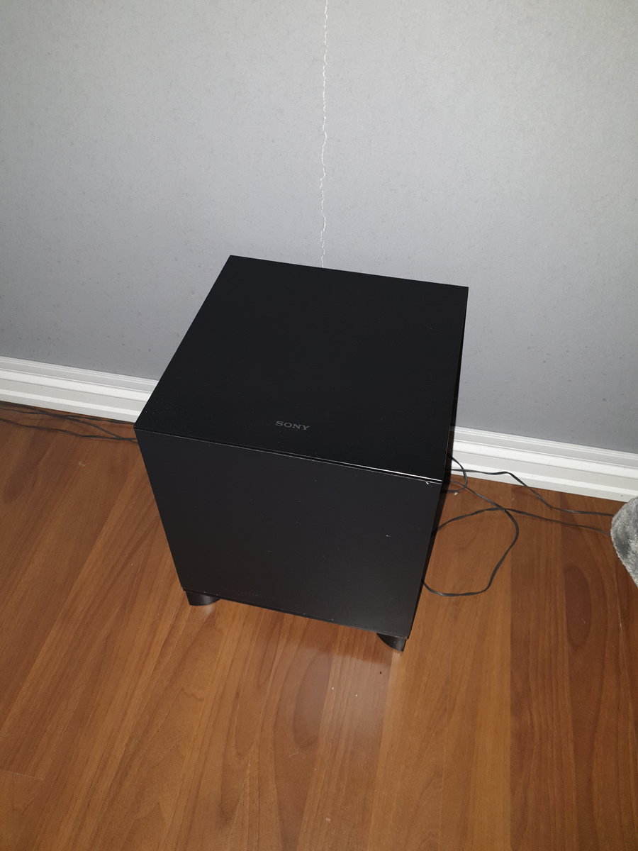

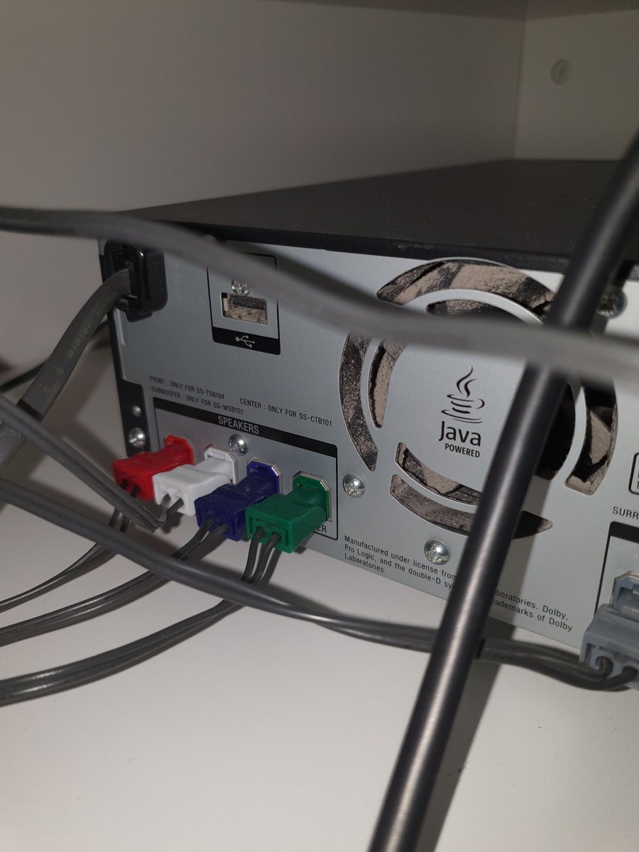

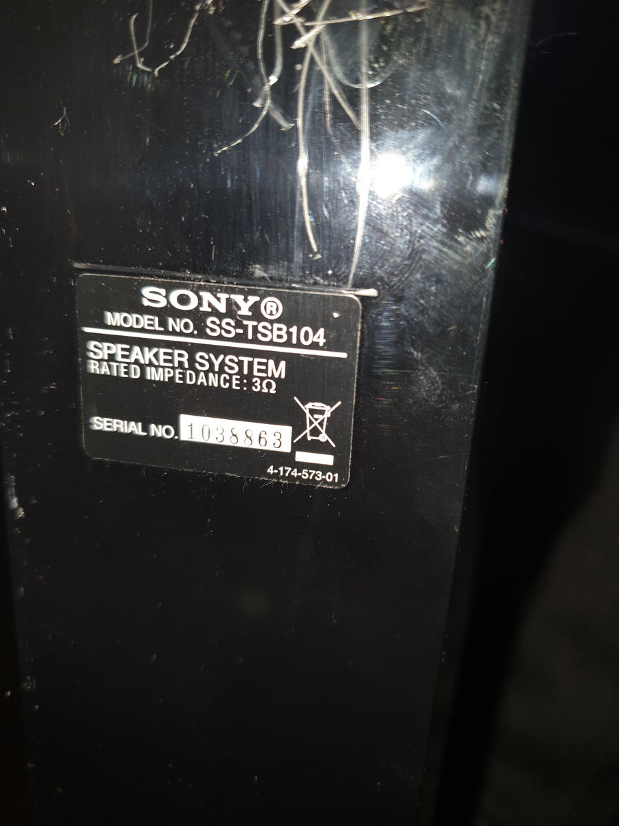

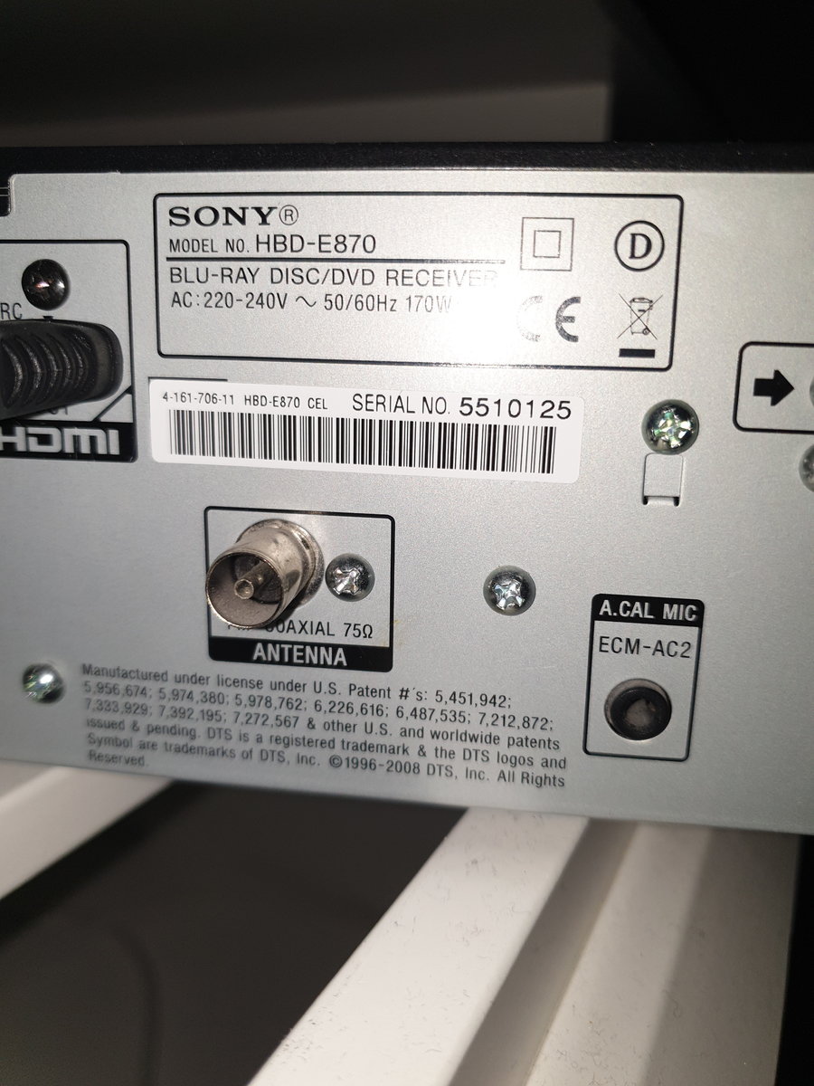

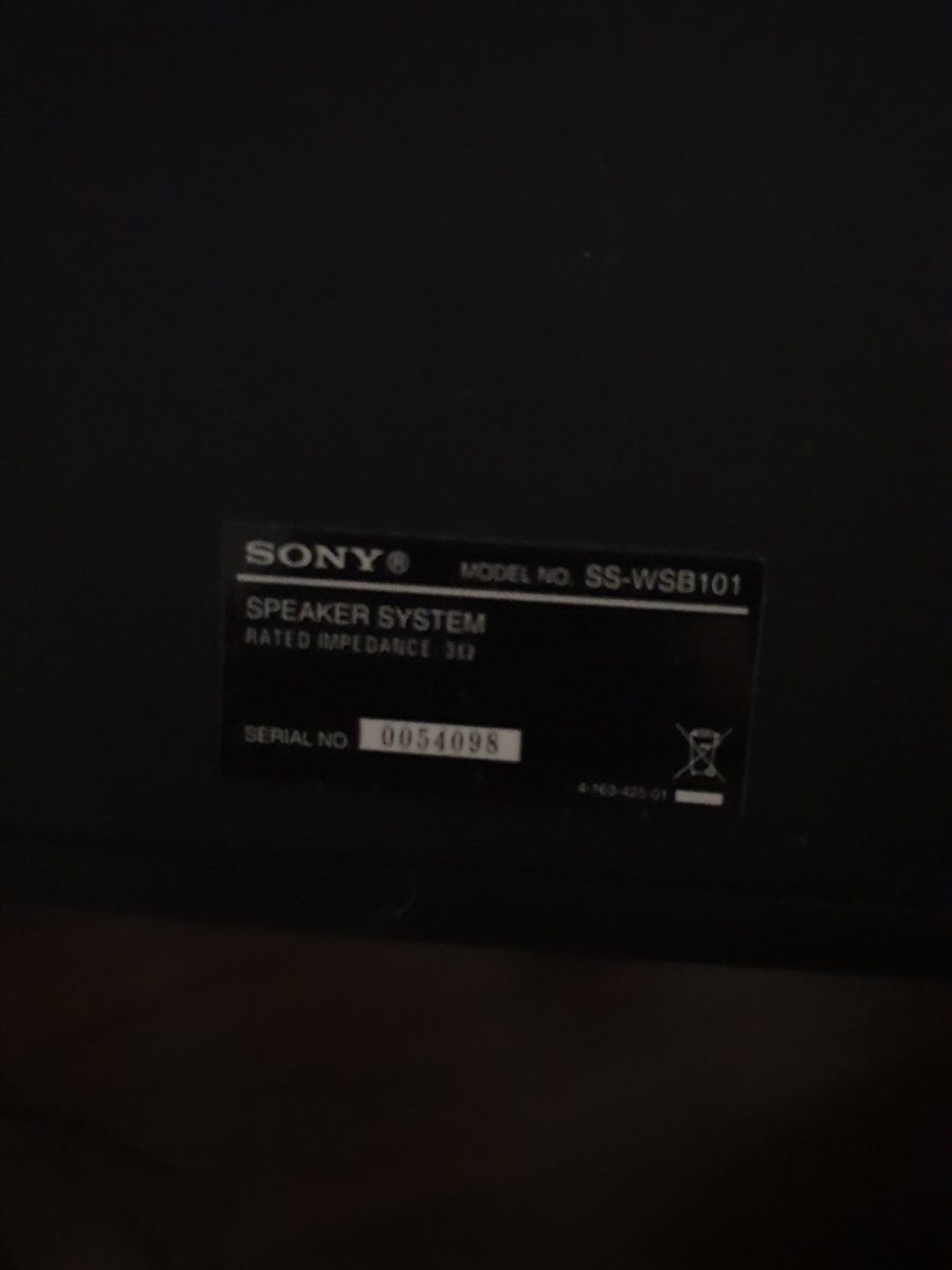

blackfish13 Skrevet 2. februar 2020 Skrevet 2. februar 2020 Jeg tenker å kjøpe meg nytt enkelt og billig 5.1 forsterker som erstatning til min Sony forsterker som har klikket helt, lyden dropper og mye rart skjer igronn som er veldig irriterende. Høytallerene er mer enn god nok og har ikke råd til noe nytt anlegg for øyeblikket. Og derfor lurte jeg på om denne forsterkeren passer til mine høytalere. Høytalerene er egentligt standard til forsterkeren. Si ifra om dere trenger mer info eller bilder, ledingene fra høytallerene er faste og di grønne, blå, hvite og røde tilkoblingene. https://www.elkjop.no/product/lyd-hi-fi/receiver-og-forsterker/HTR2071BK/yamaha-5-1-surroundreceiver-htr-2071-sort
sedsberg Skrevet 2. februar 2020 Skrevet 2. februar 2020 Du kan få problemer med impedansen. Den du linker til er oppgitt til minimum 6 ohm. Høyttalerne du har er halvparten av dette, 3 ohm.
blackfish13 Skrevet 2. februar 2020 Forfatter Skrevet 2. februar 2020 (endret) 55 minutes ago, sedsberg said: Du kan få problemer med impedansen. Den du linker til er oppgitt til minimum 6 ohm. Høyttalerne du har er halvparten av dette, 3 ohm. Klarer ikke å finne noen forsterkere som har 3ohm i impedans... laveste jeg finner er 4ohm. Er dette lavt nok eller bør det absolutt være 3ohm? Eller kanskje det er en Idé og kjøpe en lydplanke med subwoofer for 2-4000? Ser det er mye planker med sub til den prisen. Brukes hovedsakelig til film og litt musikk. Endret 2. februar 2020 av blackfish13
Gjest Slettet+234981 Skrevet 3. februar 2020 Skrevet 3. februar 2020 Er vel mange 5.1 billig på finn. Ville sjekket der.
AndersT2 Skrevet 4. februar 2020 Skrevet 4. februar 2020 Bør ikke være noe problem å benytte høyttalerene du har på Yamahaen, du vil i verste fall få litt ustabilitet på veldig høyt volum. Du må uansett kappe og avmantle høyttaler pluggene de passer ikke, og så vidt jeg kan se så er subwooferen også passiv, slik at du ikke får benyttet denne. Yamahaen vil gi bedre lyd enn lydplanker i prisklassen opp til 4000,-
