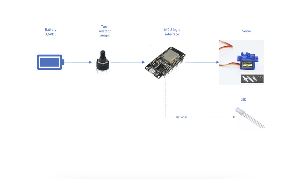

har et prosjekt med en nedtellings klokke og RC servo kontroll.
skal benyttes i en vanntett kapsel som tåler store havdyp over lengre tid basert på ultra lavt strøm forbruk.

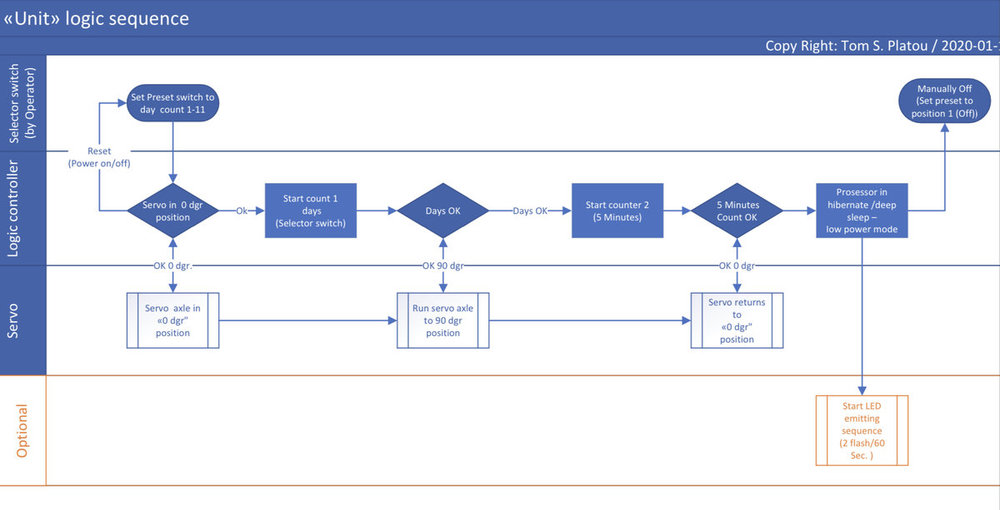

Hei.  Takk  for spennende svar.
Nøyaktigheten  på  nedtellingen ( teller 1-11 dager ) er +/- en time (ca).
Teller for  minutter er +/- 1 minutts nøyaktighet
Kritisk her er batteri levetid: hvor antatt (snitt)bruks frekvens er 10 ganger  a`nedtelling til 7 dager/år.  I tillegg er oppdrift kostbart på  store vanndyp, så vekten på  denne "pakken" er også essensiell (batteri kapasitet vs vekt blir den største utfordrer, tror jeg).

Noe enklere enn en mikrokontroller tror jeg blir vanskelig å komme unna med hvis du skal ha presisjons-tidsregning over år, pluss drive noen andre komponenter som en servo og slikt.
Tror en ESP32 blir ganske overkill med slike marginer du snakker om på pm ja. Jeg ville nok som din venn foreslo også lagt meg på noe mer i gaten Attiny. Denne for eksempel, som vi ser fra databladet skal kunne kjøre på 1.8V, 300 μA i aktiv modus og 0.1 μA i sparemodus. Det burde jo rent teoretisk holde? En stor fordel med AVR-infrastrukturen (de som lager attiny) er at det er nærmest både industri- og hobby-standard, så det er lett å finne folk som kan jobbe med den. Hele arduino-miljøet som andre har nevnt er basert på denne infrastrukturen. Hvis du kommer fram til at det ikke holder, da må du nesten begynne å lete etter spesial-deler som både er dyrere som komponent, og å finne noen å utvikle for.
Blir jo en del andre faktorer her som er litt vanskelige å si noe om da. Umiddelbart tenker jeg at det er langt fra umulig at det blir servoen og lyset som blir problemet her mht. batterilevetid, men det kommer jo helt an på hvor mye de faktisk brukes og hva de kommer til å dra. Desuten har vel batterier en viss utladningsrate man må ta høyde for når man begynner å snakke om år, men slik informasjon må man nesten få fra produsenten.
