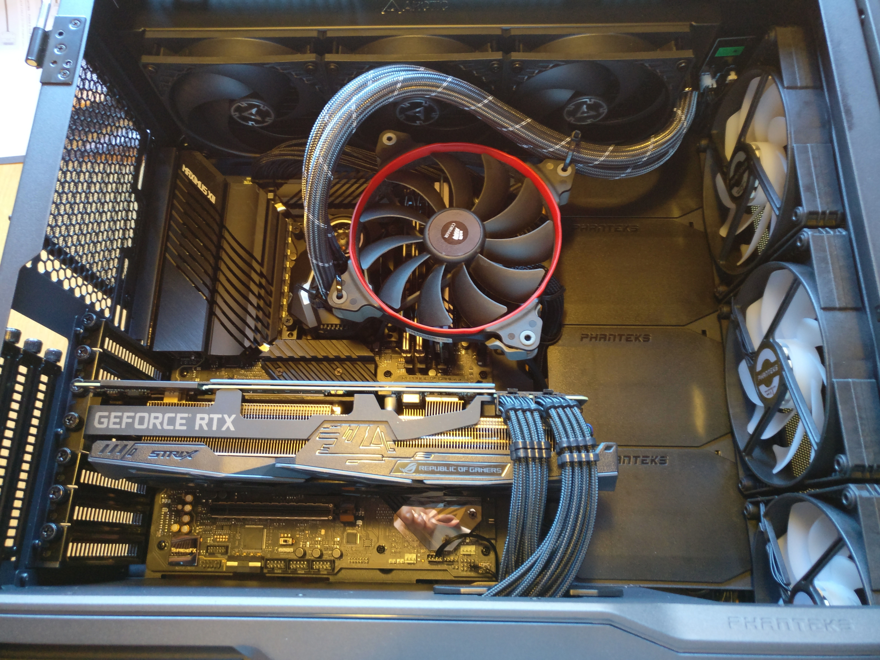

Betroz Skrevet 7. august 2020 Forfatter Skrevet 7. august 2020 Da har jeg fått flytta over delene i nye Phanteks P500A. Ikke at jeg er tilhenger av RGB, men det ser utrolig bra ut i dette kabinettet, så for de som liker det... Men de front viftene skal jeg bytte ut uansett fordi motoren i dem lager en utrolig (for meg) irriterende humm lyd, selv ved minimum rpm, og verre på max rpm. Viftene skal liksom også spinne opp mot 1500 rpm +- 10%, men mine stopper på ~1260 rpm max. Som sagt RGB lyset fra viftene er knall bra, men ellers så er de bare noe billig dritt. Også blir det mye extra kabel spagetti med RGB vifter, så ut med dem. Så derfor har jeg bestilt meg 3 slike : https://www.multicom.no/be-quiet-be-quiet_-silentwings-3/cat-p/c/p8930980 2
Betroz Skrevet 7. august 2020 Forfatter Skrevet 7. august 2020 Noe annet som jeg fant ut også, var at min Freezer II 360 ikke er helt kompatibel med P500A i topp posisjon. Altså fikk den inn der, men fikk bare festet 4 skruer... Ikke noe feil med kabinettet. Er kjøleren som er litt større enn de fleste 360mm AIO der ute. Den store AIO'n til EK blir da enda verre, så noe sånt bør helst settes i front, om det går der. Så i toppen passer det nok best med en 240mm eller 280mm AIO. Jeg kunne satt min AIO i front, men jeg vil ha god airflow fra 3 stk 140mm vifter inn i front slik at skjermkortet også får bra med luft. Noe å være klar over bare
Nizzen Skrevet 7. august 2020 Skrevet 7. august 2020 1 minute ago, Betroz said: Noe annet som jeg fant ut også, var at min Freezer II 360 ikke er helt kompatibel med P500A i topp posisjon. Altså fikk den inn der, men fikk bare festet 4 skruer... Ikke noe feil med kabinettet. Er kjøleren som er litt større enn de fleste 360mm AIO der ute. Den store AIO'n til EK blir da enda verre, så noe sånt bør helst settes i front, om det går der. Så i toppen passer det nok best med en 240mm eller 280mm AIO. Jeg kunne satt min AIO i front, men jeg vil ha god airflow fra 3 stk 140mm vifter inn i front slik at skjermkortet også får bra med luft. Noe å være klar over bare Bare husk å kutte av viftegrillen bak, slik at du får frisk luft inn ved vrm og ram uten at det bråker ?
Betroz Skrevet 7. august 2020 Forfatter Skrevet 7. august 2020 (endret) 3 minutes ago, Nizzen said: Bare husk å kutte av viftegrillen bak, slik at du får frisk luft inn ved vrm og ram uten at det bråker ? Jeg har ingen vifte der som du ser. Satt faktisk inn et 140mm støvfilter bak, om du ser nøye etter. På denne måten vil den ene vifta på AIO dra luft inn der uten for mye støv kommer inn. Ser hva du sier, men jeg har ingen dremel til å kutte med, så blir med tang...og ville ikke det med nytt kabinett Endret 7. august 2020 av Betroz
Nizzen Skrevet 7. august 2020 Skrevet 7. august 2020 1 minute ago, Betroz said: Jeg har ingen vifte der som du ser. Satt faktisk inn et 140mm støvfilter bak, om du ser nøye etter. På denne måten vil den ene vifta på AIO dra luft inn der uten for mye støv kommer inn. Ser hva du sier, men jeg har ingen dremel til å kutte med, så blir med tang...og ville ikke det med nytt kabinett Rød og grønn blikksaks ftw 1
Betroz Skrevet 7. august 2020 Forfatter Skrevet 7. august 2020 (endret) @Nizzen Ikke testet ferdig enda, men ser ut som temps på 10900K med Freezer II 360 ikke er bedre enn med Kraken X62 slik jeg har oppsettet nå. Kraken hadde jeg montert i front i forrige kabinett, så den hadde liten fordel av å få mer frisk luft der. For en mer rettferdig sammenlikning må jeg montere Freezeren i front på P500A, noe jeg ikke har tenkt å gjøre. Noe som er positivt da, er at viftene på Freezeren ikke bråker noe særlig selv på full 1700 rpm. Corsair ML140 PRO viftene jeg hadde på Kraken bråka mer, selv ved ~1400 rpm. Edit : Mulig jeg kan få ned temps på CPU ved å ta ut støvfilteret i topp. Endret 7. august 2020 av Betroz
Nizzen Skrevet 7. august 2020 Skrevet 7. august 2020 (endret) 7 minutes ago, Betroz said: @Nizzen Ikke testet ferdig enda, men ser ut som temps på 10900K med Freezer II 360 ikke er bedre enn med Kraken X62 slik jeg har oppsettet nå. Kraken hadde jeg montert i front i forrige kabinett, så den hadde liten fordel av å få mer frisk luft der. For en mer rettferdig sammenlikning må jeg montere Freezeren i front på P500A, noe jeg ikke har tenkt å gjøre. Noe som er positivt da, er at viftene på Freezeren ikke bråker noe særlig selv på full 1700 rpm. Corsair ML140 PRO viftene jeg hadde på Kraken bråka mer, selv ved ~1400 rpm. Edit : Mulig jeg kan få ned temps på CPU ved å ta ut støvfilteret i topp. Er jo ingen mening å ha støvfilter på luft som skal ut Spørs om du må sende cpuen til "Dr. Delid" her på nordvestlandet Endret 7. august 2020 av Nizzen
Betroz Skrevet 7. august 2020 Forfatter Skrevet 7. august 2020 Just now, Nizzen said: Er jo ingen mening å ha støvfilter på luft som skal ut Helt klart, men kabinettet ser bedre ut med støvfilteret der på plass...hehe. Tok det bort nå
Betroz Skrevet 15. august 2020 Forfatter Skrevet 15. august 2020 (endret) Man lærer så lenge man...tester. Fikk de nye 140mm Silent Wings 3 viftene som erstattet de medfølgende i front av P500A. Jeg antok at "humm" ulyden var motoren til de medfølgende viftene. Det stemmer ikke. Med 140mm vifter i front over ~1000 rpm vibrerer nok til at det resonerer seg i kabinettet. Kabinetter har jo ulik resonans eller hvordan man sier det. Hjelper lite med kvalitets vifter når kabinettet forsterker alle vibrasjoner. GamersNexsus har jo lenge sagt at mer åpne kabinetter slik som P500A bråker mer, men siden man har en mesh uten støvfilter i front, så kan man få god kjøleevne selv med lav rpm på viftene. Mulig det stemmer, men de kommenterer nesten aldri hvordan kabinetter kan forsterke vibrasjoner. Kanskje ikke dette kommer frem av lydtester så godt (dB verdi). Jeg har også et gammelt Fractal R5 kabinett, og et slikt støyisolert kabinett ER mer stillegående siden det maskerer vibrasjoner mye bedre. Men klart at øker man vifte rpm i et slikt kabinett, så vil jo det bråke også ved et nivå. Phanteks P500A er ikke et dårlig kabinett, men vil jeg anbefale det totalt sett? Nei, ikke hvis støy er viktig for deg. Da er Be Quiet! og Fractal sine kabinetter et bedre valg. Jeg kommer til å beholde mitt Fractal R5 som kabinett til min film PC en god stund kan man si. Blir nok å beholde P500A også, iallefall en stund. Endret 15. august 2020 av Betroz 1

Betroz Skrevet 15. august 2020 Forfatter Skrevet 15. august 2020 2 hours ago, Nizzen said: Nice review! Dette er en av grunnene for at jeg alltid vil teste hardware etc selv, før jeg kommer til en konklusjon. I følge internett så er jo Phanteks Luxe 2 et kongekabinett, men det fant jeg fort ut at det ikkje var ? Ja det er det beste Bare synd at det å skulle teste alt selv blir kostbart i lengden. F.eks jeg ble som du vet, anbefalt de Patriot Viper 4400C19 brikkene. Nå som jeg vet at de ikke har temp sensor, så vet jeg at mine neste RAM brikker skal ha det (igjen).

Nizzen Skrevet 26. september 2020 Skrevet 26. september 2020 Just now, bekimc said: Bump: Komplett har endelig fått inn kabinettet nå. Masse på lager og er 500(!) kr billigere enn de andre! Men var kabinettet egentlig noe suksess da? @Betroz
Betroz Skrevet 26. september 2020 Forfatter Skrevet 26. september 2020 10 minutes ago, Nizzen said: Men var kabinettet egentlig noe suksess da? @Betroz Det er ikke dårlig, men det er et par ting som ikke er så bra : - SATA SSD som festes på baksiden av hovedkortet er såpass nærme baksiden av CPU at temps blir påvirket. Ikke kritisk, men det skjer. - Vifter man har i front av kabinettet lager lyd over ~800 rpm, og det er ikke sånn behagelig "whooosh" lyd jeg snakker om. 1
