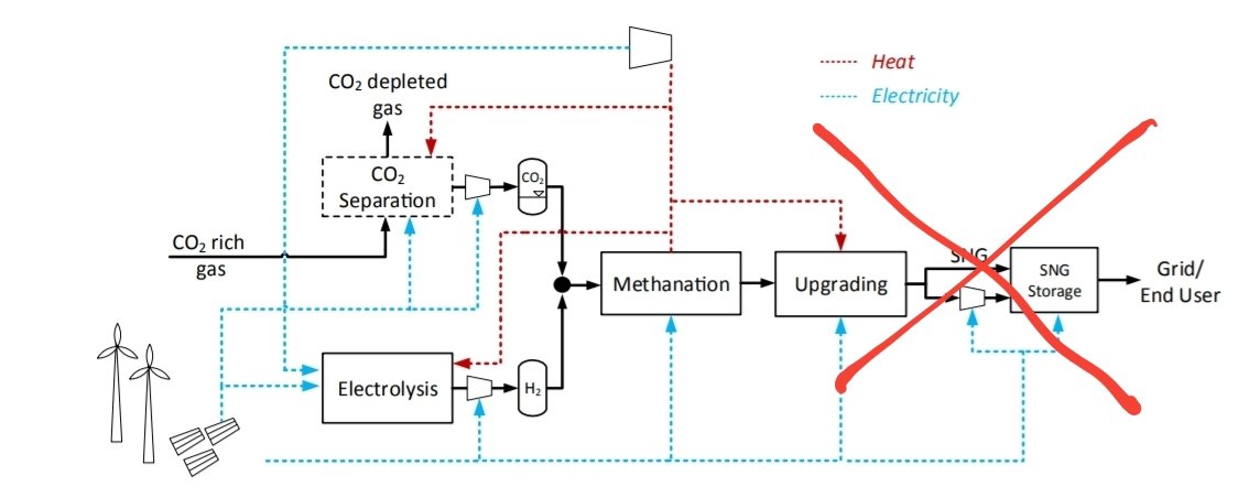

Tabellene viser en PtG(power to gas) fabrikk, hvor det er snakk om å tilføre gassnettet i Europa en viss %-del metan, fremstilt ved elektrolyse til hydrogen og bruk av overskuddsenergi fra vindturbiner og solparker, har jeg forstått det rett.
Med andre ord lite relevant i forhold til en fabrikk som skal produsere metanol fra hydrogen fremskaffet ved elektrolyse og fanget CO2 fra sementproduksjon og avfall.

I PtG fabrikken produseres det i første steg hydrogen ved elektrolyse som blir injisert med CO2 og blir til metanol, som så i siste steg tilsettes et ekstra H2 og blir metan (upgrading). Sløyf siste steget og du har en metanolfabrikk. Du skal selvsagt ikke sende metanolen inn på gassgriddet, så denne kostnaden må du ta bort. Du må derimot ha co2 injisering og lagring/håndtering av co2 og hydrogen for prosessen.Screenshot_20200106-200002_Drive.thumb.jpg.3525e030fdae2a4f3e755bf996fdb24a.jpg
Meget relevant og mye nærmere en Tjeldbergodden som tar utgangspunkt i naturgass.
Naturgass er i all vesentlig hovedsak metan, og på Tjeldbergodden renser man, superenkelt forklart, denne gassen før man tar bort en H2 ved dampreformering og distillerer ut metanolen. Dette petrokjemiske prosessanlegget virker helt motsatt av hva du trenger.

Har jeg forstått deg rett så er "Methanation" det samme som metanol, og at prosessen vi debatterer er så enkel som det bildet viser.
Spørsmålet blir med andre ord: hvor mye energi går med i en fabrikk som produserer metanol på denne måten?
Hydrogen kjøper metanolfabrikken fra f. eks vindturbiner på oppdrettsanlegg, og CO2 kommer fra fangstanlegg som da slipper å lagre CO2-en i Nordsjøen.
Det regnes en total virkningsgrad (inkl elektrolyse) på 60-65% fra strøm til metanol dersom du klarer å utnytte restvarmen, se rød stripe på systemdiagrammet. Det blir vanskelig når prosessen blir splittet, så det blir eventuelt et ekstra tap jeg ikke kan tallfeste.
Regn fra virkningsgraden på elektrolyse så er du i nærheten av svaret.
Effektiviteten vil være høyest dersom anlegget ligger der utslippet er og med lokal strømproduksjon.

Rildonaldo skrev (11 timer siden):
