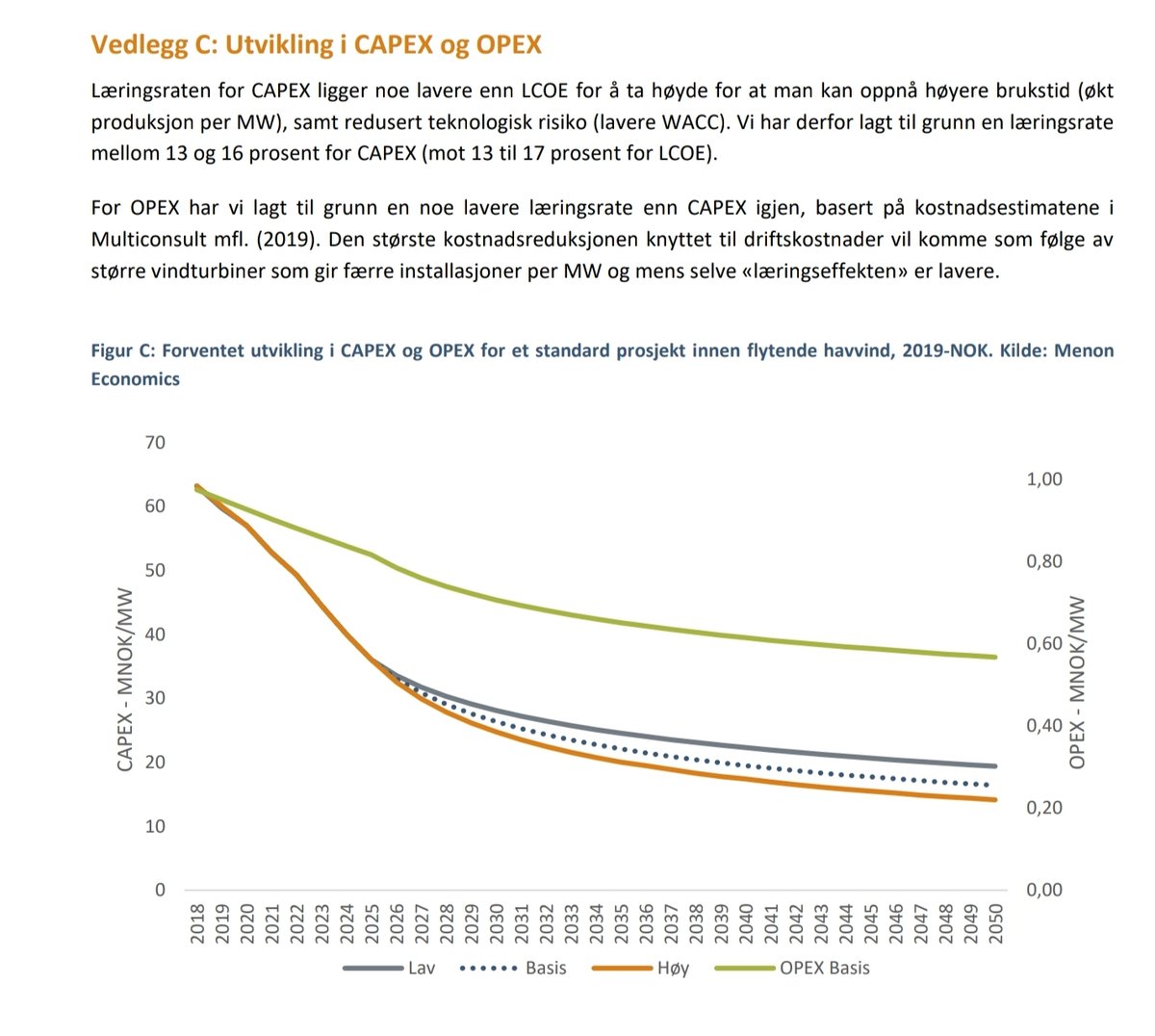

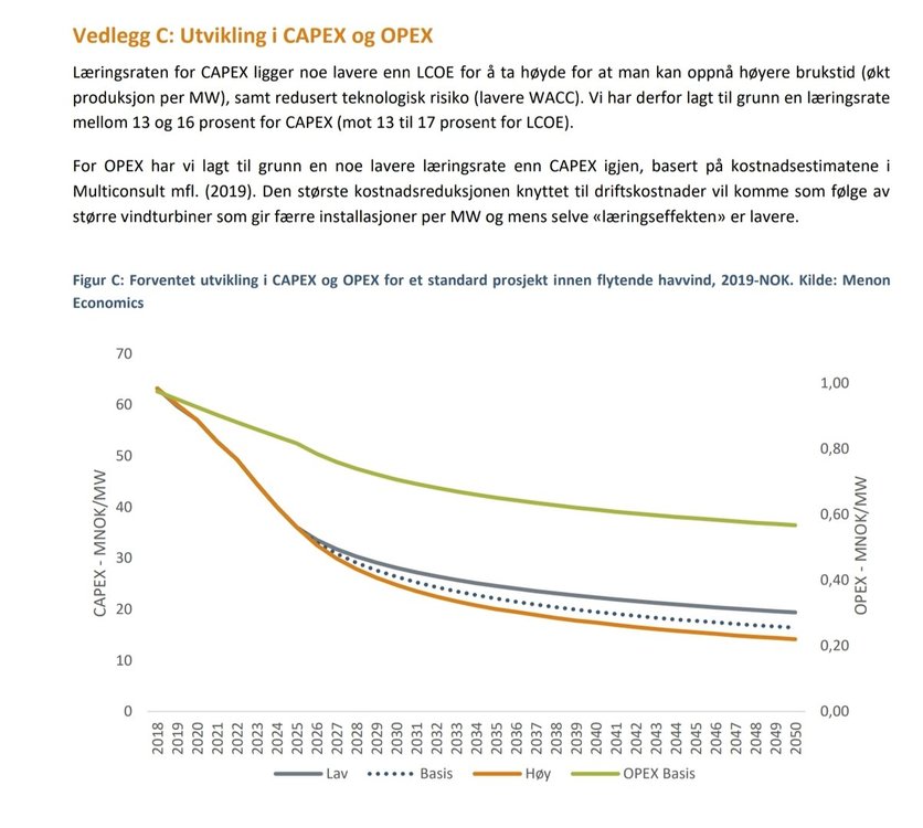

Rildonaldo Skrevet 21. desember 2019 Skrevet 21. desember 2019 (endret) Dette er mindre landbaserte turbiner, ikke turbiner for bruk i marint miljø. Så må du ikke glemme å justere OPEX til offshore rater, så øker prisen din enda mer. Som du ser av diagrammet er den ganske høy. Du bruker laveste verdi for landvind, der man når som helst kan kjøre deler og personell helt frem til møllen, med kran om nødvendig og ellers alt man måtte ønske og der alt dessuten står i ro i fine omgivelser. Vi som har jobbet i den maritime industrien noen år vet at det ikke er slik offshore, så påstanden om at offshore OPEX er 2-3 gangen er det hold i. Dessuten dokumentert. Ikke er det forventet at den skal bli mye gunstigere heller. Hvor mye må du ha for literen da? Jeg er helt uenig i konklusjonen din, det skal mye subsidier til for at den skal konkurrere med diesel. Eller vanlig metanol for den skyld, som omsettes i dag for 1,65 kr/l. Dersom de mye omtalte 900.000 tonnene skal lages slik, blir det 1.137.800.252 liter metanol som er 3,8 kr/l dyrere en vanlig metanol. Dette utgjør en subsidiering på NOK 4.323.640.960. Å det tallet er nok for lavt, riktig OPEX gjør det høyere. Endret 22. desember 2019 av Rildonaldo

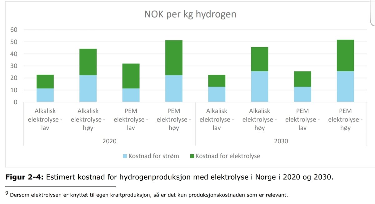

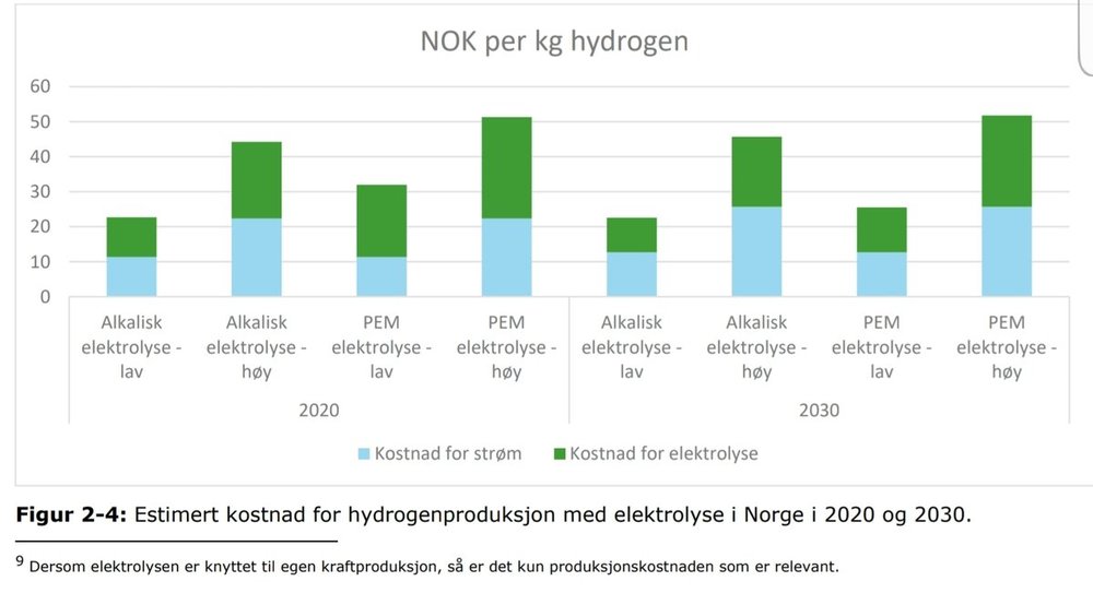

Rildonaldo Skrevet 22. desember 2019 Skrevet 22. desember 2019 (endret) aanundo skrev (På 21.12.2019 den 11.33): Er 10 mil./MW for vindturbiner feil?, er 5 mil./MW for elektrolyserør feil, er utnyttelsesgrad for vindturbiner på havet 45%?, er 20 år avdragstid fornuftig? For å hjelpe deg med mer fakta om kostnader forbundet med elektrolyse har jeg innhentet og lest en rapport fra i år, utarbeidet av DNV-GL for Klima- og miljødepartementet og Olje- og energidepartementet. For elektrolyse ved proton elektrolyttmembran (PEM elektrolyserør) opplyser NEL at det per jan. 2019 koster €800/kW men at i løpet av 2020 vil NEL kunne levere for 600 €/kW i 2020, dvs NOK 6mill/MW. Dersom du venter til 2030 estimerer de en pris på 350€/KW. Som du ser er dette veldig gunstig ift hva Shell m.fl sier om CAPEX, jeg antar dette er med basis i et forholdsvis stort anlegg. Levetiden er imidlertid 20-60.000 timer, så du må regne med å bytte det noen ganger. Dermed er også 5 mill/MW for elektrolyserør feil og du trenger flere anlegg i løpet av avdragstiden. Sitat Shell (Shell, 2017) oppgir at kapitalkostnaden (CAPEX) for system for alkalisk elektrolyse ligger mellom 1000 og 1200 €/kW8 . Dette inkluderer ikke installasjon. Til sammenligning angir IEA at prisen i 2015 var 850-1500 USD/kW (740-1300 €/kW) (IEA, 2015), og at et 400 MW alkalisk elektrolysesystem er tilgjengelig for 400 €/kW (IEA, 2017b). E4Tech og Element Energy (FCH JU, 2014) har anslått at CAPEX for alkaliske elektrolysesystem vil synke fra 1000-1200 €/kW i 2014 til 370-800 €/kW i 2030. E4Tech og Element Energy (FCH JU, 2014) har anslått at energieffektiviteten for PEM elektrolyse i 2030 vil være 62-74%. De estimerer også at CAPEX vil synke fra 1900-2300 €/kW i 2014 til 250-1270 €/kW i 2030. Til sammenligning oppgir NEL at de leverer PEM elektrolysører i dag er til ca. 850 €/kW, og antyder at prisen på PEM elektrolysører fra dem vil være 600 €/kW i 2020 og 350 €/kW i 2030. Fraunhofer-Institut har en mer forsiktig prognose, og estimerer i (NOW, 2018) at PEM elektrolyse vil fortsette å ha litt lavere energieffektivitet og systemlevetid enn alkalisk elektrolyse i 2030, samt at CAPEX i 2030 vil være 850-1800 €/kW for PEM elektrolyse og 600-1400 €/kW for alkalisk elektrolyse. Shell (Shell, 2017) angir at levetiden til alkaliske elektrolysesystemer er 60-90 tusen timer, og at PEM system har en levetid på 20-60 tusen timer. Fraunhofer-Institut (NOW, 2018) anslår at levetiden i 2030 vil være 65-100 tusen timer for et 100 MW alkalisk elektrolyseanlegg, og 30-85 tusen timer for et tilsvarende PEM anlegg. Endret 23. desember 2019 av Rildonaldo Spesifisert valuta
Rildonaldo Skrevet 22. desember 2019 Skrevet 22. desember 2019 (endret) Og til slutt litt om kostnaden for Hydrogen. Legg merke til fotnoten om egen kraftproduksjon. Med et lite mikroanlegg til havs kan du regne med å ligge høyt i kostnad, 30 kr/kg. Dvs en hydrogenkost på 6 kr per liter metanol eksl. strøm. I tillegg trenger du en prosess med en katalysator som blander CO2 og hydrogen til metanol, med nok en CAPEX og OPEX. Sitat Reduksjon i CAPEX er en viktig grunn til at man forventer kostnadsreduksjoner for hydrogenproduksjon fra elektrolyse. Figur 2-4 sammenligner kostnaden ved hydrogenproduksjon fra elektrolyse under ulike antagelser om CAPEX og strømpris. Her legger vi Fraunhofer-Institut sine estimat for OPEX, effektivitet og levetid i 2030 til grunn, og antar drift 8000 timer i året. NVE (NVE, 2018a) har anslått at kraftprisen i Norge kan øke fra 32 øre/kWh i 2020 til 36 øre/kWh i 2030. Hydrogenproduksjon med elektrolyse er i Statsbudsjettet 2019 fritatt for elavgift (Finansdepartementet). Nettleie for næringskunder lå i 2017 fylkesvis mellom 11 og 34 øre/kWh for kunder med effektuttak på 40 kW og 160 MWh/år (NVE, 2017). Hvis vi antar 20% økning i nettleien til 2030, får vi at strømprisen i 2030 vil være 0,49-0,77 NOK/kWh. Merk at for store elektrolyseanlegg med effektuttak på titalls MW er nettleien mindre, og kan være helt ned mot 2 øre per kWh gitt at de kvalifiserer for utkoblbar tariff (NVE, 2017)9 . I Figur 2-4 legger vi derfor til grunn at strømprisen for næringskunder i Norge vil være 0,34-0,67 NOK/kWh eksklusiv MVA i 2020, og 0,38-0,77 NOK/kWh eksklusiv MVA i 2030. Endret 23. desember 2019 av Rildonaldo
