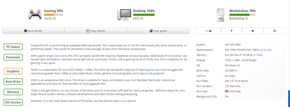

Lupqt Skrevet 18. desember 2019 Forfatter Skrevet 18. desember 2019 Fikk denne på benchmark testen, og jeg fikk en del høyere prosent anvisning på gaming med 1070 kortet fra tidligere, stusser litt over dette.
Heradon Skrevet 18. desember 2019 Skrevet 18. desember 2019 (endret) Ditt nye GPU er vesentligere bedre enn det gamle. https://www.anandtech.com/bench/product/2517?vs=2528 Endret 18. desember 2019 av Heradon
