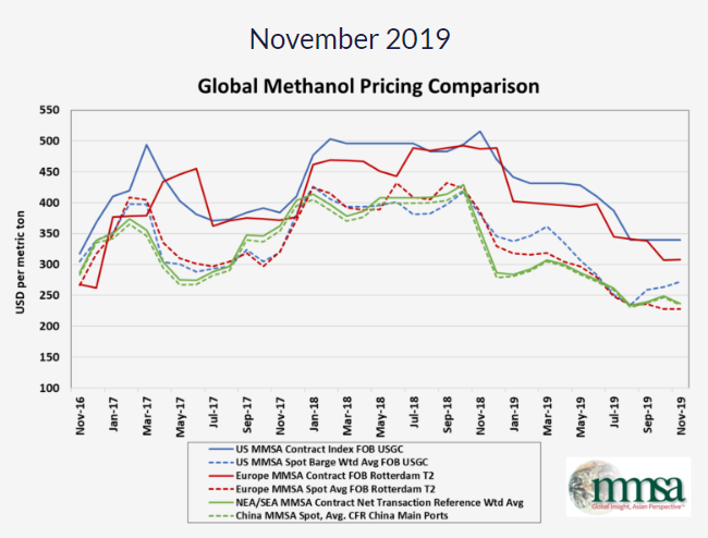

Hvor har du disse tallene fra?
For November 2019 var spotprisen for metanol i Europa 228 USD/ton, dvs 1,65kr/l etter dagens kurs.
Endret av Rildonaldo

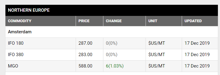

2 $/tonn tungolje til et klimafond tilsvarer omtrent 1,8 øre per kg tungolje eller ca 0,7 øre per kg CO2. Det er ikke noen stor prosentandel i forhold til oljeprisen. Marin olje liggr nå på ca 250 $/tonn, men var oppe i rundt 400 $/tonn i august. Så litt under 1% går til fondet.
