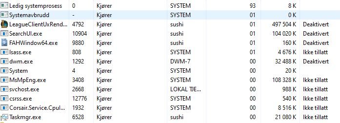

Sjekk med ressursoversikt om det er konkrete tjenester som krever ekstra mye ressurser når frysen kommer. Ofte ser man en spike på enkelttjenester.

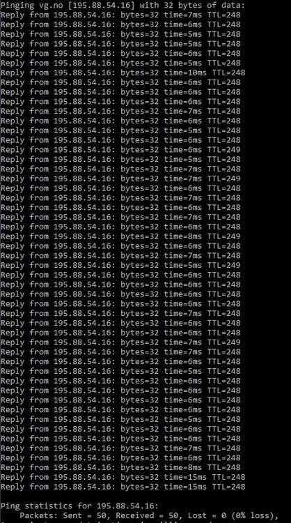

1) Enkleste er å teste i dos-vinduet ditt, med ping. F.eks ping www.vg.no -n 20 (eller annet nettsted etter eget ønske). Sender 20 pingforespørsler som kan være nok til å se problemer. Evt prøve med 50. Det skal mye til for å avdekke problemer på denne måten, du må treffe akkurat når problemet inntreffer. Et utall programmer vil gi deg bedre analyser, men da må du installere og teste via dem, og du får med mye annet som gjerne er mer forvirrende enn oppklarende.
2) Ctrl-alt-del - Oppgavebehandling - Detaljer. Klikk kolonnen Prosessor og se om noen av de kjørende programmene spiser mye ressurser. Stort sett er Idle høyest (altså ledig tid). Spiller du vil du se det spillet på topp. Sjekk også taben Ytelse og se på grafen for cpu, om den kan vise spikes noe sted. Samme med Ethernet og disk.

Ser ikke du har noe packetloss, men du har noen uregelmessigheter i svartid. Ikke store nok til at det skal ha betydning (15ms vs 7), men det kan være tegn på at noe blir verre utover.
