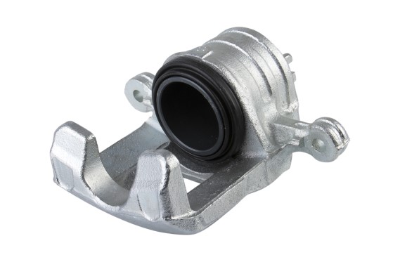

nissan100nx Skrevet 25. oktober 2019 Forfatter Skrevet 25. oktober 2019 Caliper til min bil ser sånn her ut, er de "flytende" da?
Thunderhead Skrevet 25. oktober 2019 Skrevet 25. oktober 2019 Ja, klipperen "flyter" med glideboltene som festes i de to hullene. Lettere å se når braketten er med i bilde. 1
KVTL Skrevet 25. oktober 2019 Skrevet 25. oktober 2019 Sjekk glideboltene først, henger de litt så blindet fort varmt. Er de rustet helt fast må du kanskje borre de ut, går fort med en søyleboremaskin. Bruk ikke kobberpasta, erfaringen min er at denne kan bli noe tykk og klumpete. Bruker heller bremsecaliperfett eller hjullagerfett (har også brukt molybden- fett hvis jeg ikke har hatt tilgang til annet). Er stemplet som er kranglete er det letteste kjøpe nytt er min erfaring, kan også bli billigere. 1
sedsberg Skrevet 25. oktober 2019 Skrevet 25. oktober 2019 Glideboltene kan også kjøpes separat. De bør byttes hvis det er mye korrosjon på de. De følger som regel ikke med nye calipere. 1
