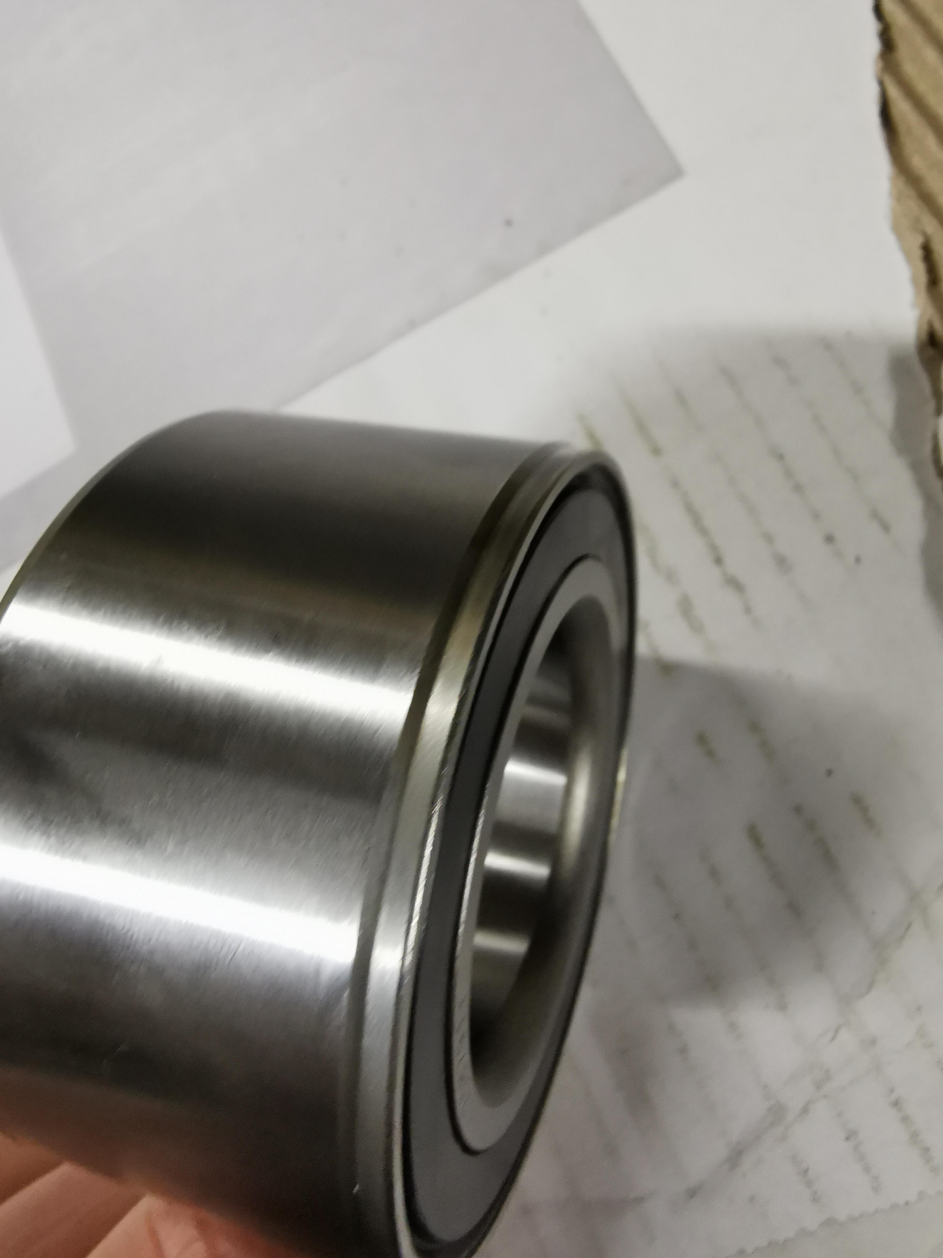

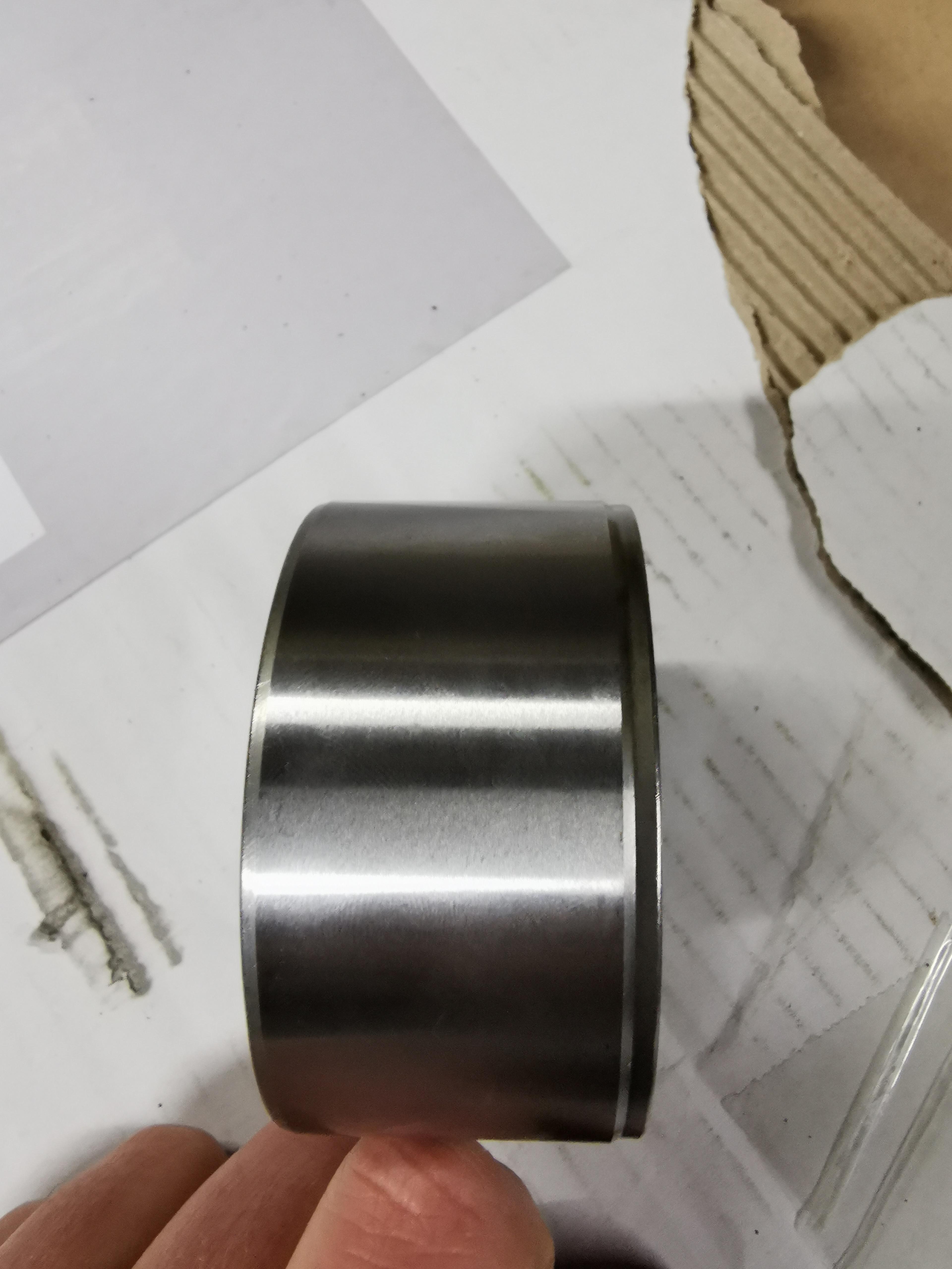

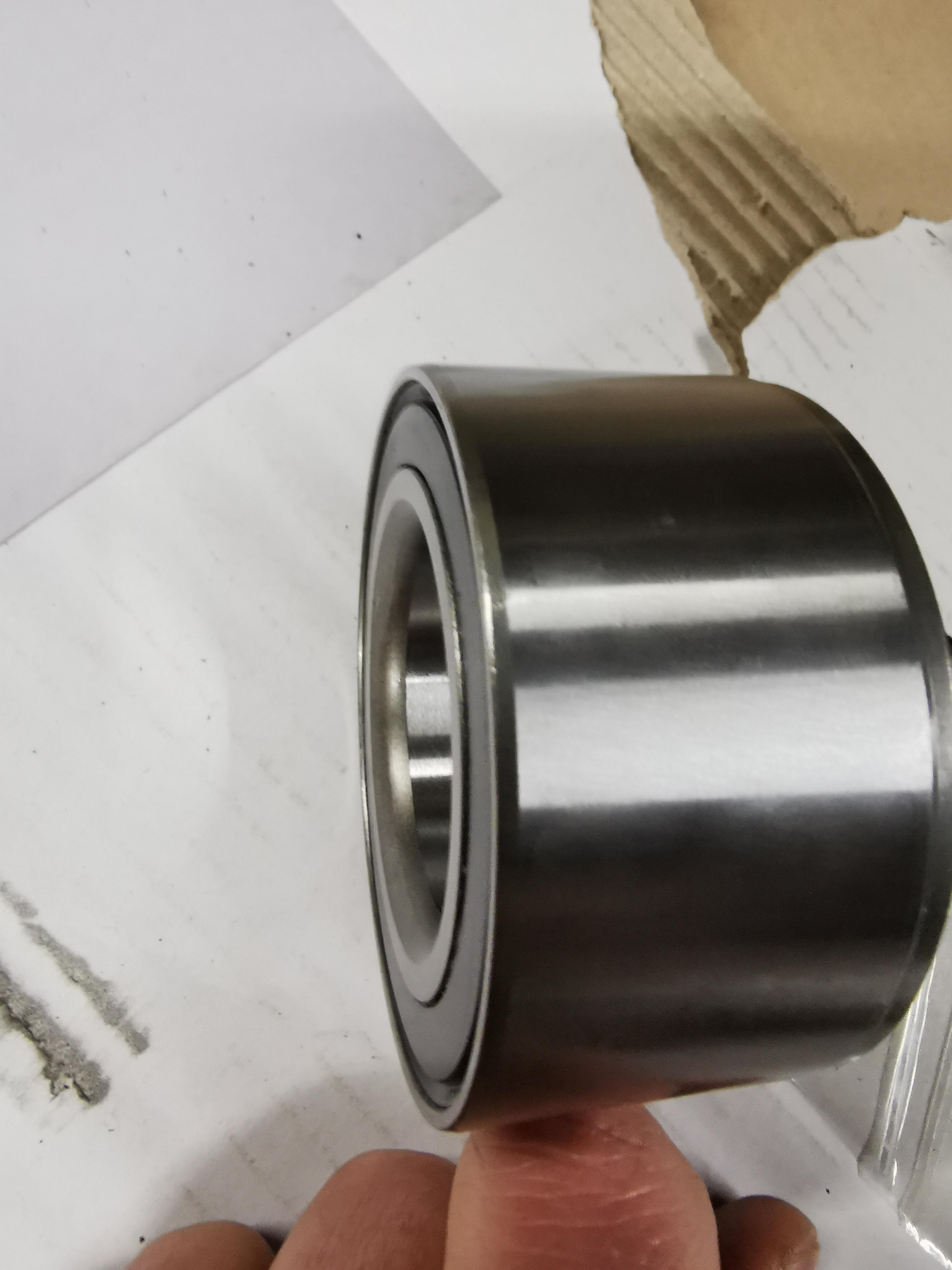

Hei.
holder på å skifte hjullager. Når jeg skulle montere det nye, så jeg at det ikke var likt på begge sider. Tenkte ikke over å sjekke når jeg demonterte det som sto på. Så det jeg lurer på er om noen kan fortelle meg hvordan det skal stå.
Endret av Xcrtry
Med mindre det har innebygd ABS-ring så tror jeg ikke det har noe å si.
Edit: Ser nå at det har skråkant på en side og steg på andre.
Endret av sedsberg
Kanten med dypeste spor innover.
