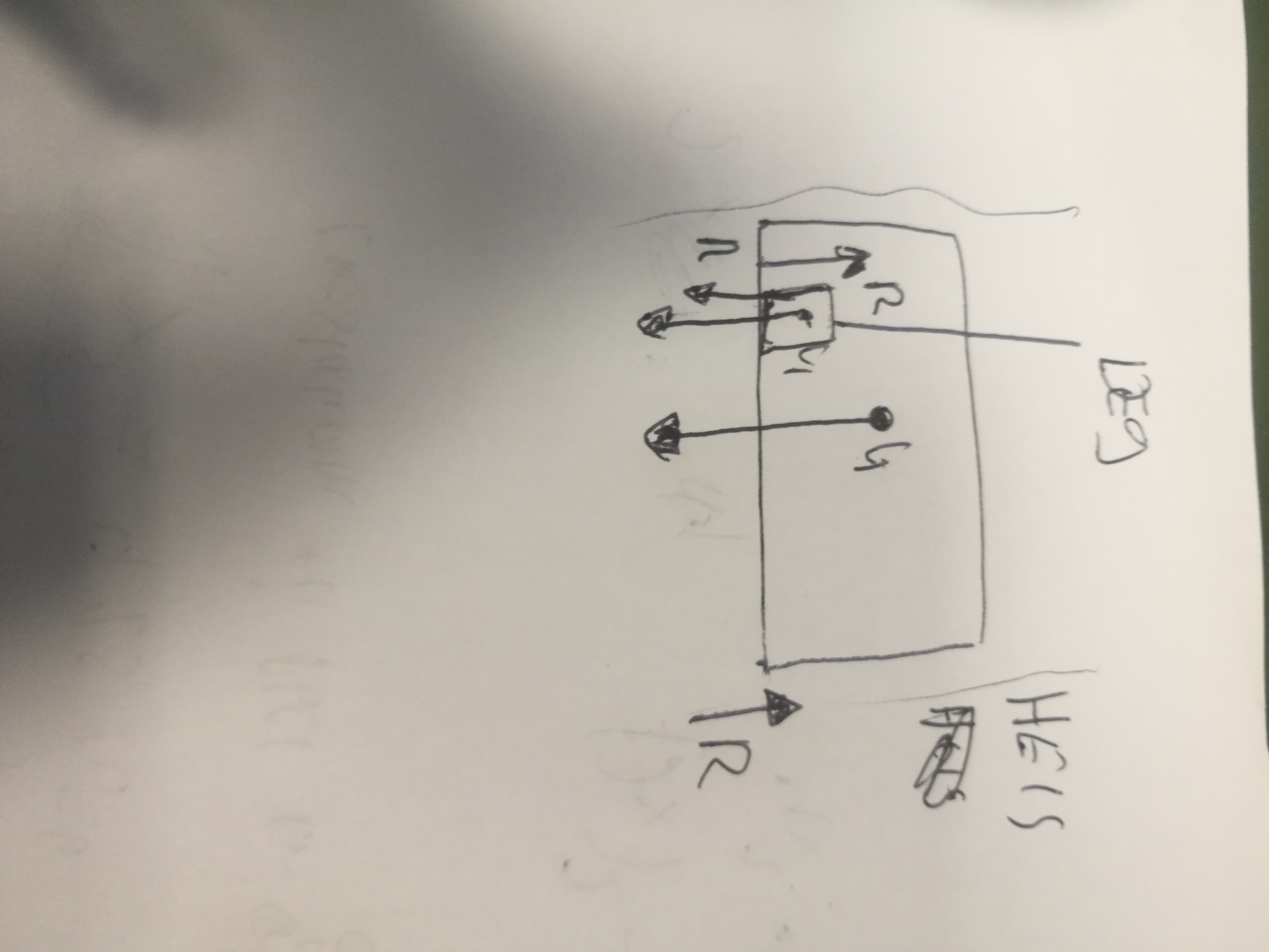

Mangelfull Skrevet 9. oktober 2019 Skrevet 9. oktober 2019 (endret) Hei, kan noen veldig enkelt forklare dette? Grublet på det veldig lenge men forstår ikke? Nedenfor har heisen en positiv akselerasjon nedover. Kraften G virker på deg og heisen. Kraften R virker fra heisgulvet på deg, og newtons tredje lov sier at en like stor kraft må virke på heisgulvet Endret 9. oktober 2019 av Mangelfull
Hårek Skrevet 9. oktober 2019 Skrevet 9. oktober 2019 For at du skal flyte oppover (i forhold til heisen) må heisen bevege seg fortere enn deg. Begge beveger seg nedover pga tyngdekraften. Maks akselerasjon er fritt fall. Da har heisen og personen inni samme fart. Hvis heisen skulle ha større akselerasjon må den ha en motor som drar den nedover.
Mangelfull Skrevet 9. oktober 2019 Forfatter Skrevet 9. oktober 2019 (endret) For at du skal flyte oppover (i forhold til heisen) må heisen bevege seg fortere enn deg. Begge beveger seg nedover pga tyngdekraften. Maks akselerasjon er fritt fall. Da har heisen og personen inni samme fart. Hvis heisen skulle ha større akselerasjon må den ha en motor som drar den nedover. Takk for svar.Hvilken funksjon har normal kraften og gravitasjonskraften? Hvis gravitasjinskraften holder meg nede på bakken, hva gjør normalkraften da®? Endret 9. oktober 2019 av Mangelfull
Hårek Skrevet 9. oktober 2019 Skrevet 9. oktober 2019 Normalkraften er motkraften mot tyngdekraften når du står på gulvet. Newtons andre. Når heisen står i ro er motkraften lik din vekt. Når heisen øker farten nedover minker motkraften (du blir lettere), i fritt fall er den null. Tyngdekraften er like sterk, massen din er den samme, men kraften du har mot underlaget varierer.
Elefantmesteren Skrevet 9. oktober 2019 Skrevet 9. oktober 2019 (endret) Tyngdeakselerasjonen er høyere enn heisens akselerasjon, noe som presser de i heisen ned mot gulvet, selv når heisen er i bevegelse. Dersom heisen akselererer nedover raskere enn 9,81 m/s^2 vil de inne i heisen ende opp i "fritt fall". Som han over sier, så ville dette krevd at heisen hadde en motor for å gi ekstra akselerasjon. Dersom tyngdekraften er eneste kilde til akselerasjon så vil heisen aldri gå nedover raskere enn 9,81m/s^2 Endret 9. oktober 2019 av Elefantmesteren 1
