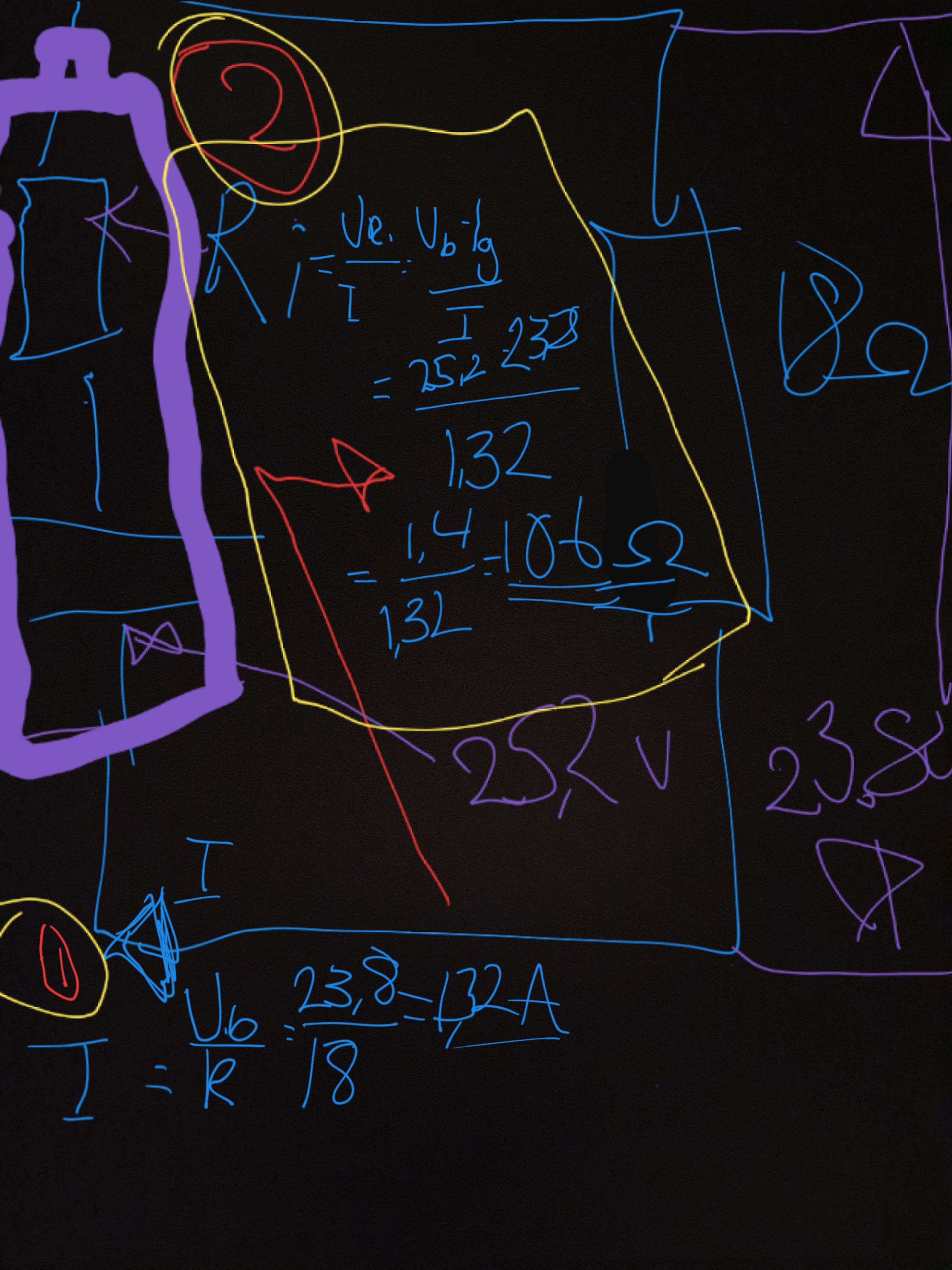

11ELB Skrevet 5. oktober 2019 Skrevet 5. oktober 2019 Et batteri har tomgangsspenning på 25,2 V. Det belastes med en resistans på 18 ohm og da synker spenningen til 23,8 V. Hvor stor indre motstand har batteriet? Hvordan løser man denne? Takk for svar
Chris93 Skrevet 5. oktober 2019 Skrevet 5. oktober 2019 Du kan tenkte på det som en krets der den indre mostandenn og resistansen er seriekoblet, med en spenningskilde lik tomgangsspenningen.
Luske_Ludvig Skrevet 5. oktober 2019 Skrevet 5. oktober 2019 Tegn opp krets som Chris over skriver. Start med å regne ut strøm i kretsen.
Chris93 Skrevet 5. oktober 2019 Skrevet 5. oktober 2019 Jeg må innrømme at jeg brukte tid på å forstå den spaghettien der. 1
Luske_Ludvig Skrevet 6. oktober 2019 Skrevet 6. oktober 2019 Nei. Jaja, trådstarter har nå ikke vært aktiv siden hen postet oppgaven. Så da er det nå like greit at jeg ikke sølte bort mer tid på kunstverket mitt ? 1
