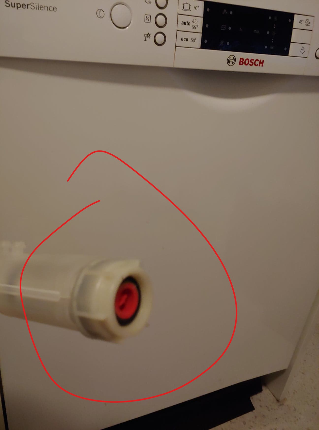

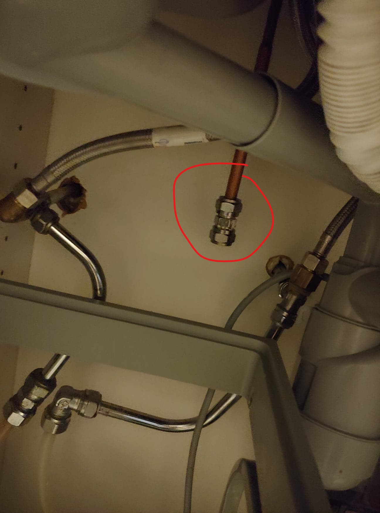

Hei,
Jeg prøver å koble til oppvaskmaskin , men sliter med å skjønne hvilken overgangsnippel jeg skal ha.
Er det mulig for noen å skjønne hvilken jeg skal ha basert på bildene under?
Slangen til maskinen er ikke noe problem, men ikke så lett å se hva det er i skapet. Er det innvendige gjenger eller er det en endeplugg? Hvis det er en endeplugg må man stenge vannet og skru av pluggen.
Du kan skru av enden inni skapet og ta med til en rørleggerforretning så kan de sikkert hjelpe med overgang. Du trenger muligens lit gjengetape for å gjøre koblingen tett igjen.
