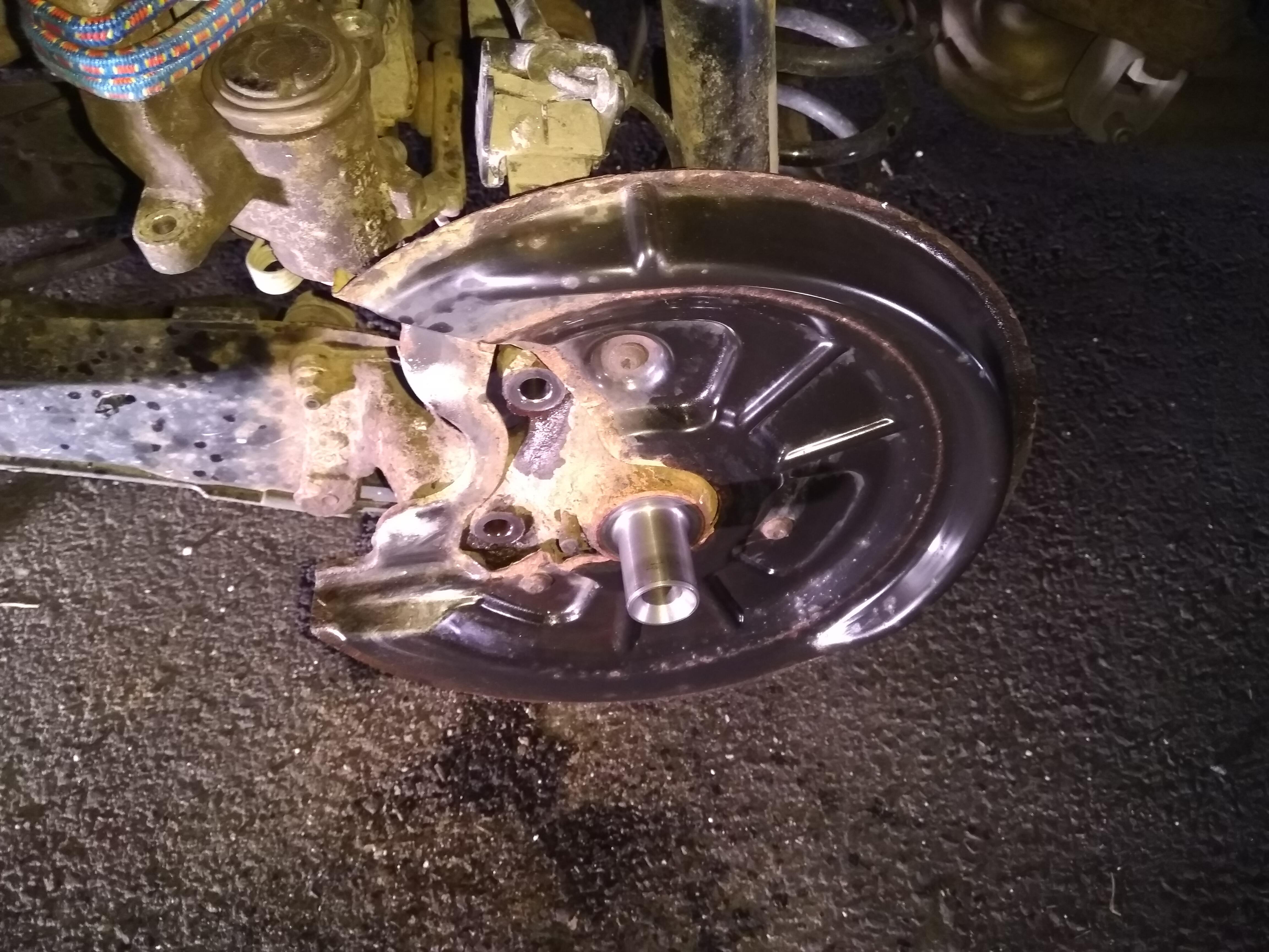

Pstereo Skrevet 2. oktober 2019 Forfatter Skrevet 2. oktober 2019 Gjengene som ikke ser ut synes jeg. Har kjøpt xzn m18-pipe (på Biltema) til navbolten - som skal være rett. Synes fortsatt at det virker som jeg skader den ved å ta i. Merkelig. Har jekka ned bilen for å prøve dette, men uten noe hell. Er nå på jakt etter rør for å forlenge latmannsarmen. Grusomt irriterende. Hvor langt rør burde jeg egentlig ha?
Cocola Skrevet 2. oktober 2019 Skrevet 2. oktober 2019 Holder med 1 m - 1,5 m vil jeg tro. Anbefaler også å gå til innkjøp av en muttertrekker hvis du har planer om å skru en del på bilen selv. Det kan spare deg for masse frustrasjon med bolter som sitter. Jeg har en Ryobi muttertrekker og er kjempefornøyd!
Pstereo Skrevet 2. oktober 2019 Forfatter Skrevet 2. oktober 2019 (endret) Takker for det! Hva koster noe sånt? Denne gang ble det 2m solid stålrør. Gikk søren meg av. Så nå er arbeidslampene på og alt av ned til bremseskjoldet. På en av sidene. Deilig å få det til! Nå skal det monteres. Bremseskivene mine er nesten strøkne (og ikke gamle), men er kosmetisk litt brunish. Hva burde jeg gjøre med dem før de skrus på igjen? Tenker at det sikkert er litt av hvert jeg burde benytte anledningen til å fikse - burde bl.a. kjøpt nye bremseskjold ser jeg. Men prøver i det minste å stålbørste caliperdeler og få av løs dritt på min vei. Endret 2. oktober 2019 av SecoY

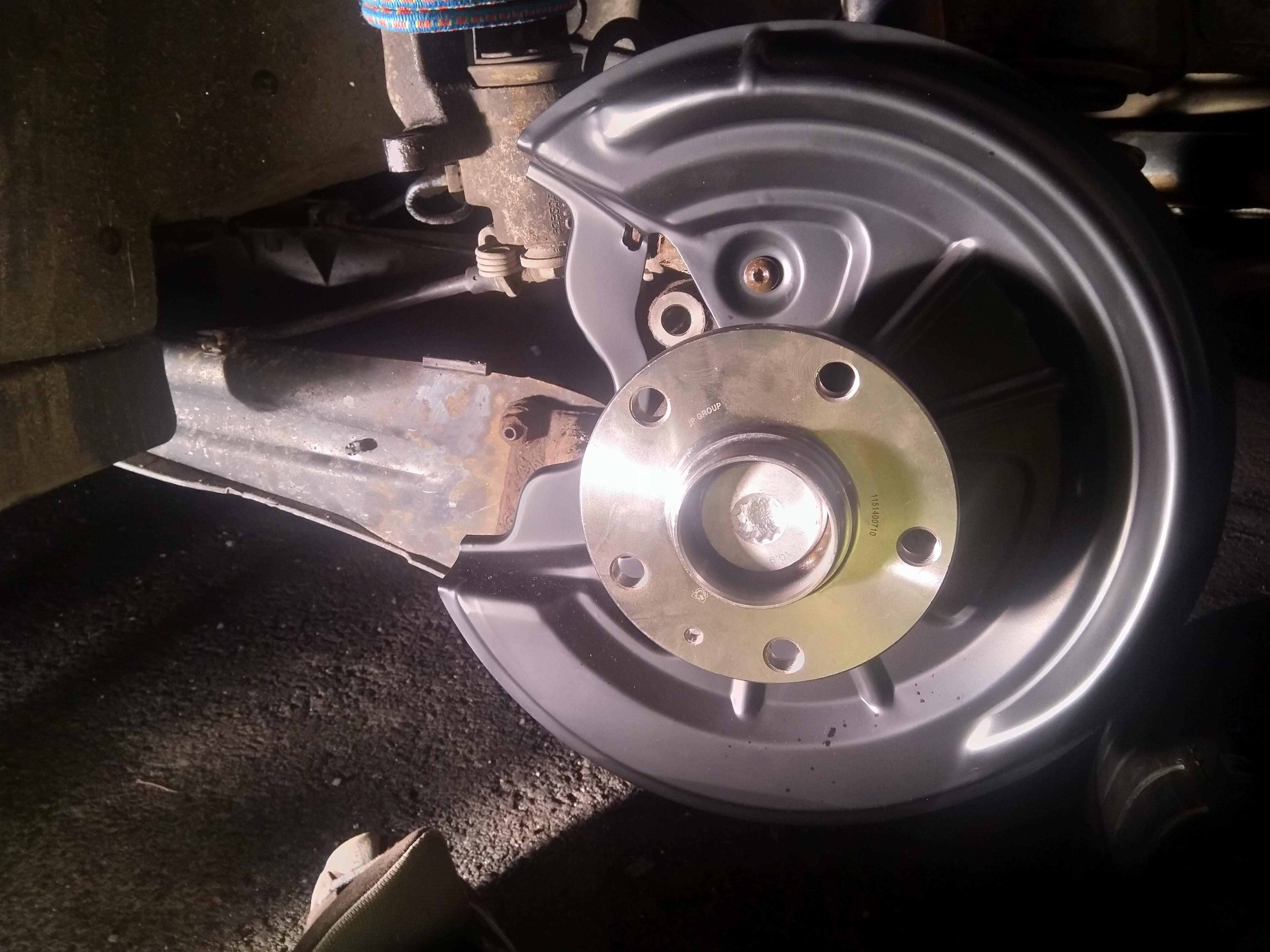

Pstereo Skrevet 2. oktober 2019 Forfatter Skrevet 2. oktober 2019 (endret) Takk for tips! Ja, nå har jeg god tid ihvertfall.. Eurodel har sendt meg hjulnav med feil innvendig diameter. Kjedelig. Får sikkert ikke nye før over helgen.. Får vel tid til å kjøpe nye bremseskjold i det minste! Men nå får bilen stå og vente slik en liten stund ? Endret 2. oktober 2019 av SecoY

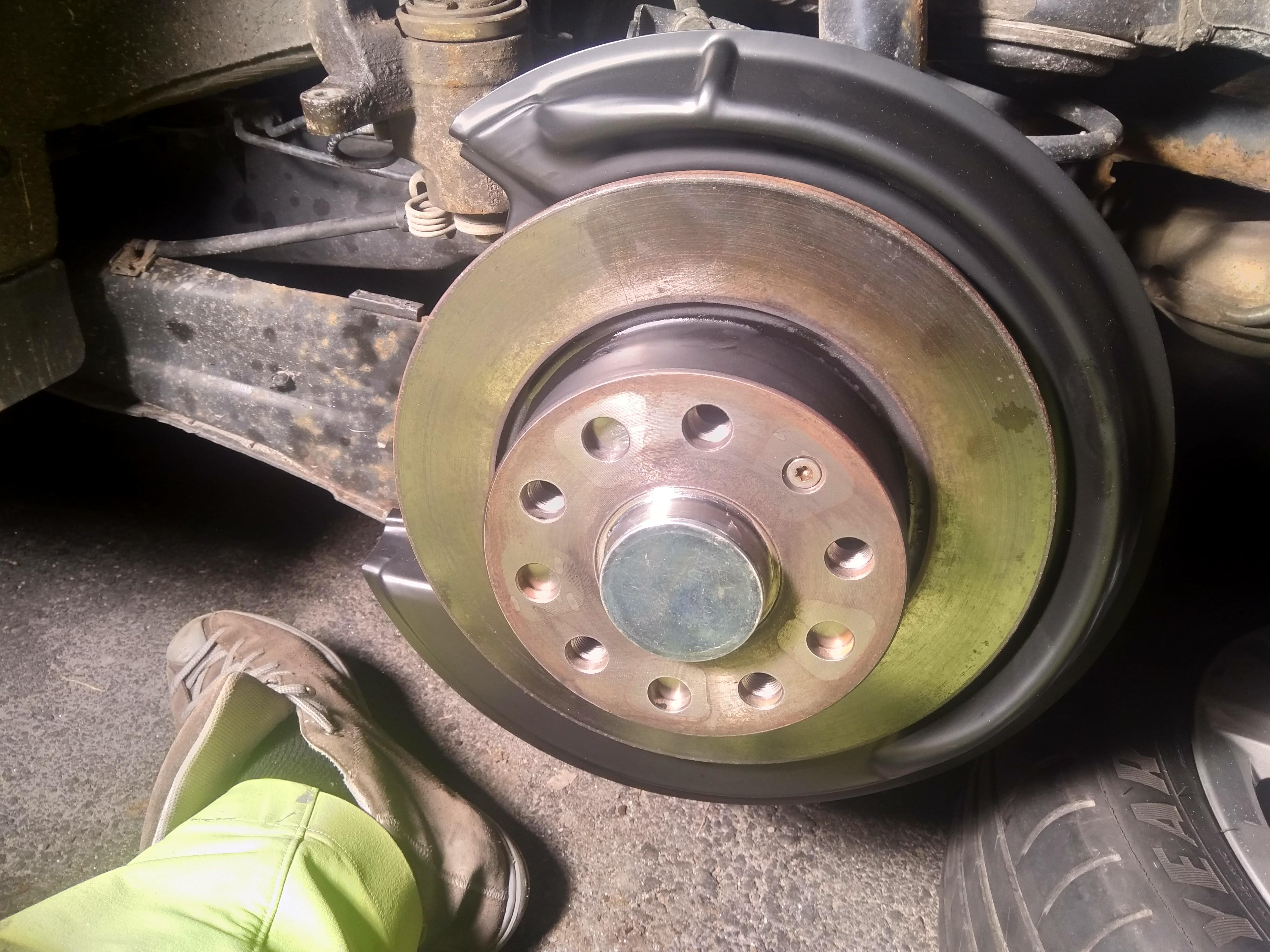

Pstereo Skrevet 7. oktober 2019 Forfatter Skrevet 7. oktober 2019 (endret) Da var ene siden ferdig. Tusen takk for at dere er moralsk støtte - og ikke minst at dere kommer med råd (som har kommet til god nytte!). Dere er mekkekompisen jeg ikke hadde. Må også nevne at jeg har hatt en utrolig bra retur-opplevelse med Eurodel.no. Kjipt at det ble feil i utgangspunktet, men jeg bestilte ny del torsdag og fikk den lørdag til postkontoret med posten servicepakke. Nå håper jeg andre siden går greit i morra (noen rustne bolter som skal få smake gassbrenner der og) ? Endret 7. oktober 2019 av SecoY
Pstereo Skrevet 7. oktober 2019 Forfatter Skrevet 7. oktober 2019 Får også si at jeg fikk lakkere bremseskjoldet selv. I samme slengen lakkerte jeg bremseskiva også, som det skarpe øye kanskje kan se. Håper det holder seg bra. Tenker altså på den delen som ligger rundt navet. Var det en god ide tro?
sedsberg Skrevet 8. oktober 2019 Skrevet 8. oktober 2019 Kommer an på lakken du brukte. Skiver blir grisevarme så lakk har en tendens til å brenen bort eller flasse av.
Pstereo Skrevet 8. oktober 2019 Forfatter Skrevet 8. oktober 2019 Brukte varmelakk fra Jula. Den skulle visst tåle en del. Håper det funker ? Ble fint iaf!
