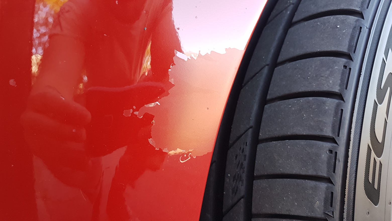

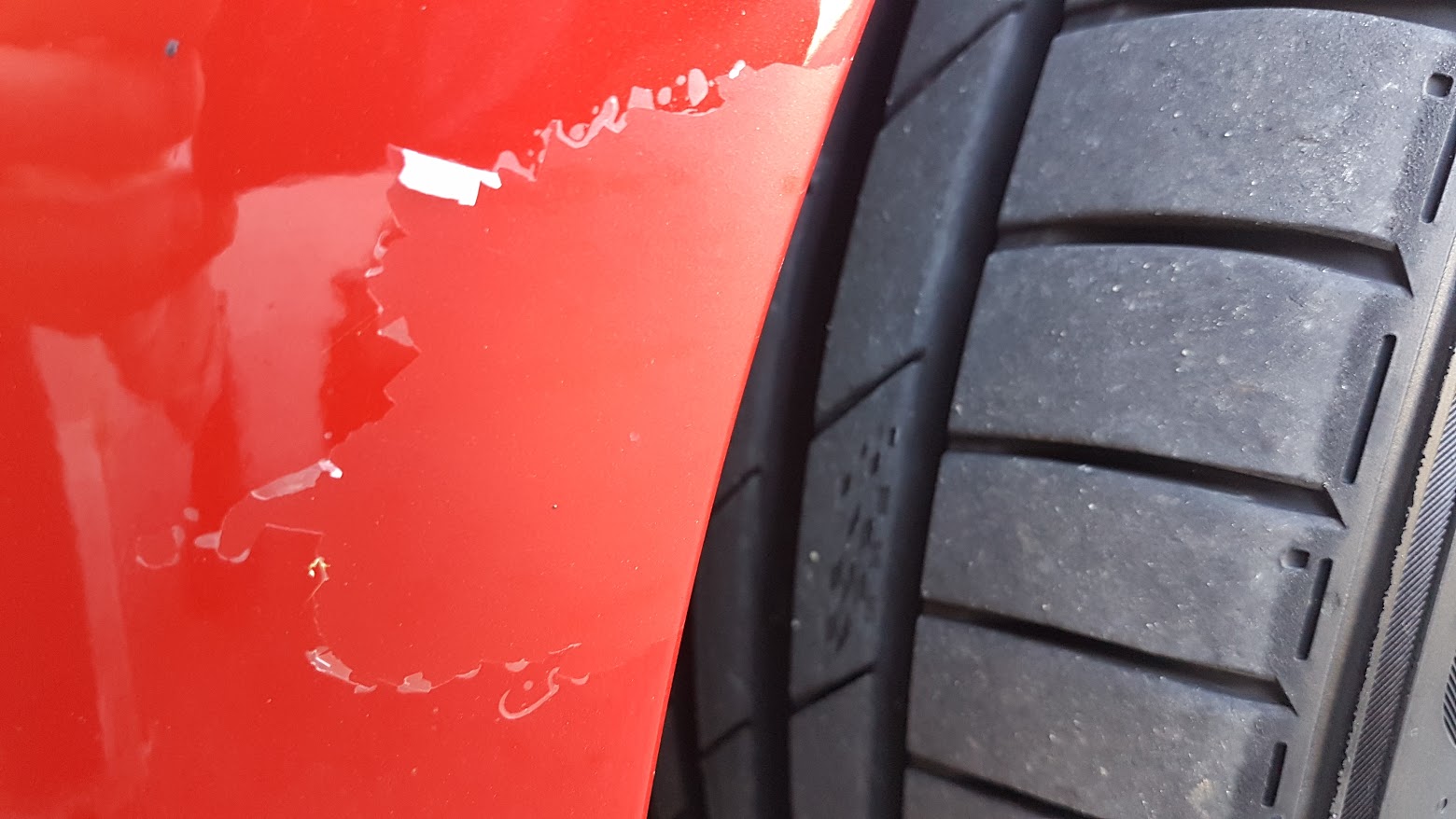

Hei,
For rundt 2-3 mnd siden kjøpte jeg meg en ny bruktbil av en privatperson, en 2015 BMW.
Han sa kjapt i salget at frontfangeren var omlakkert pga en bitteliten skrape fra et lite sammenstøt i sammenheng med parkering, der en volvo hadde rygget forsiktig inn i den. Var ingenting mer enn en bitteliten skramme.
Fangeren ble da omlakkert i 09/2017 som forsikringssak, i et firma jeg nå har fått navnet på (i feil side av landet)
Vaska bilen på bursdagen min i går og fikk den beste gaven der jeg innså at klarlakken har valgt å ikke bruke Head&Shoulders, altså klarlakken har begynt å flasse av som bare det i det området.
Er dette noe jeg kan reklamere for? Evt. hvem er det som egentlig har ansvaret her?
Lakkverkstedet har klart ansvar her etter min mening. En lakkeringsjobb skal fint klare seg mer enn 2 år.
Du kan velge å gå direkte på verksted istedet for selger om du ønsker.
Endret av toth
  • 4 måneder senere...
Hei. Jeg fikk samme problemet med en bildør og ett speil som «flasset» etter ca. 2 år. Jeg fikk lakkert opp på nytt uten kostnad. Forklaringen på hvorfor dette kunne skje var at klarlakken sannsynligvis hadde blitt lagt på for tidlig etter lakkering. Den må få tørke nok før klarlakken legges oppå. Ellers kan den «flasse av»
