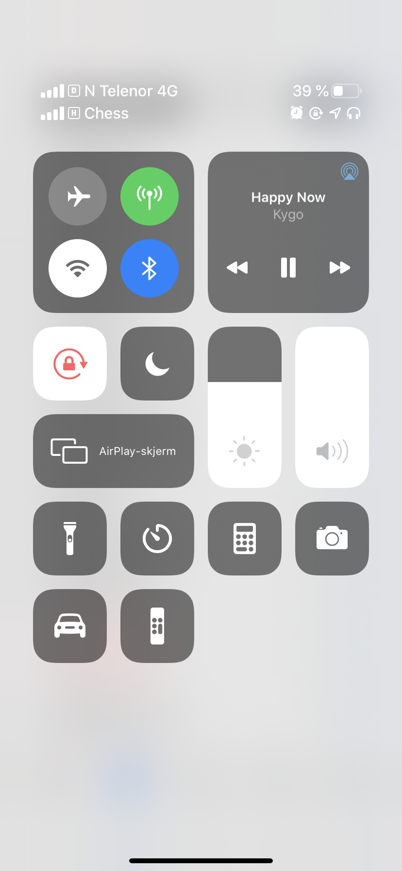

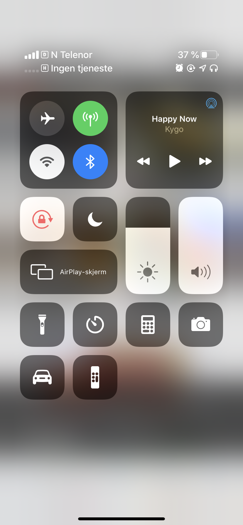

mrala Skrevet 24. september 2019 Skrevet 24. september 2019 (endret) Har akkurat fått iPhone 11 og har fått eSim fra Telenor i tillegg til mitt vanlige SIM-kort fra Telia(Chess) Problemet er at hver gang jeg ringer, forsvinner dekningen på det SIM-kortet som ikke brukes. Slik ser det ut når det ikke pågår noen anrop Slik ser det ut når jeg ringer fra Telia/Chess-nummeret. Ingen dekning for Telenor - verken for tale eller data Slik ser det ut når jeg ringer fra Telenor-eSim. Ingen dekning på Telia/Chess-nummeret Endret 24. september 2019 av mrala

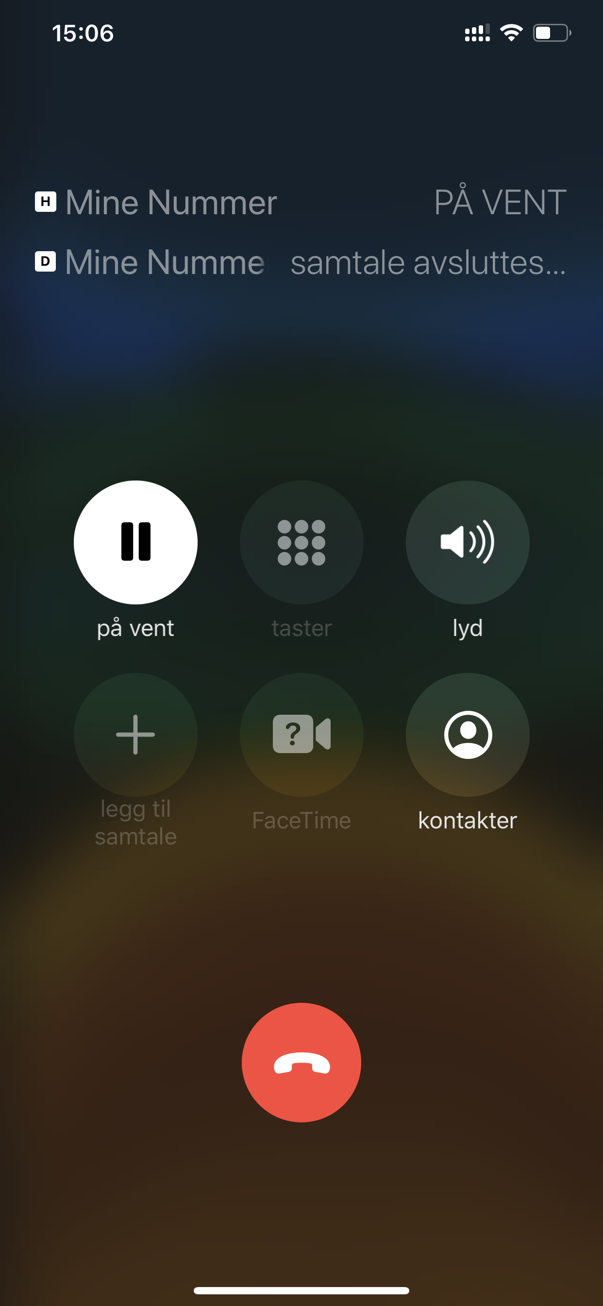

Hedonism Skrevet 24. september 2019 Skrevet 24. september 2019 Jeg har eSim fra Telenor og fysisk sim fra Telia og det samme skjer ved innkommende anrop, det sim'et som ikke er i samtale ser ut som om det mangler dekning. Men jeg testet nettopp å først ringe eSim'et, svare anropet og deretter ringe det fysiske sim'et og da kom det opp at det var et innkommende anrop. Så jeg svarte anropet og begge samtalene var aktive uten problemer med mulighet for å svitsje mellom den. Så du mister ikke dekningen reelt, anrop kommer fortsatt inn og du veksle mellom anrop på begge sim-kortene. Som du ser av skjermskuddet er det anrop aktive på begge simkortene, årsaken til at det står "Samtale avsluttes på" det ene er at jeg måtte trykke av-knappen for å ta skjermskudd og da legger den på det aktive anropet.
