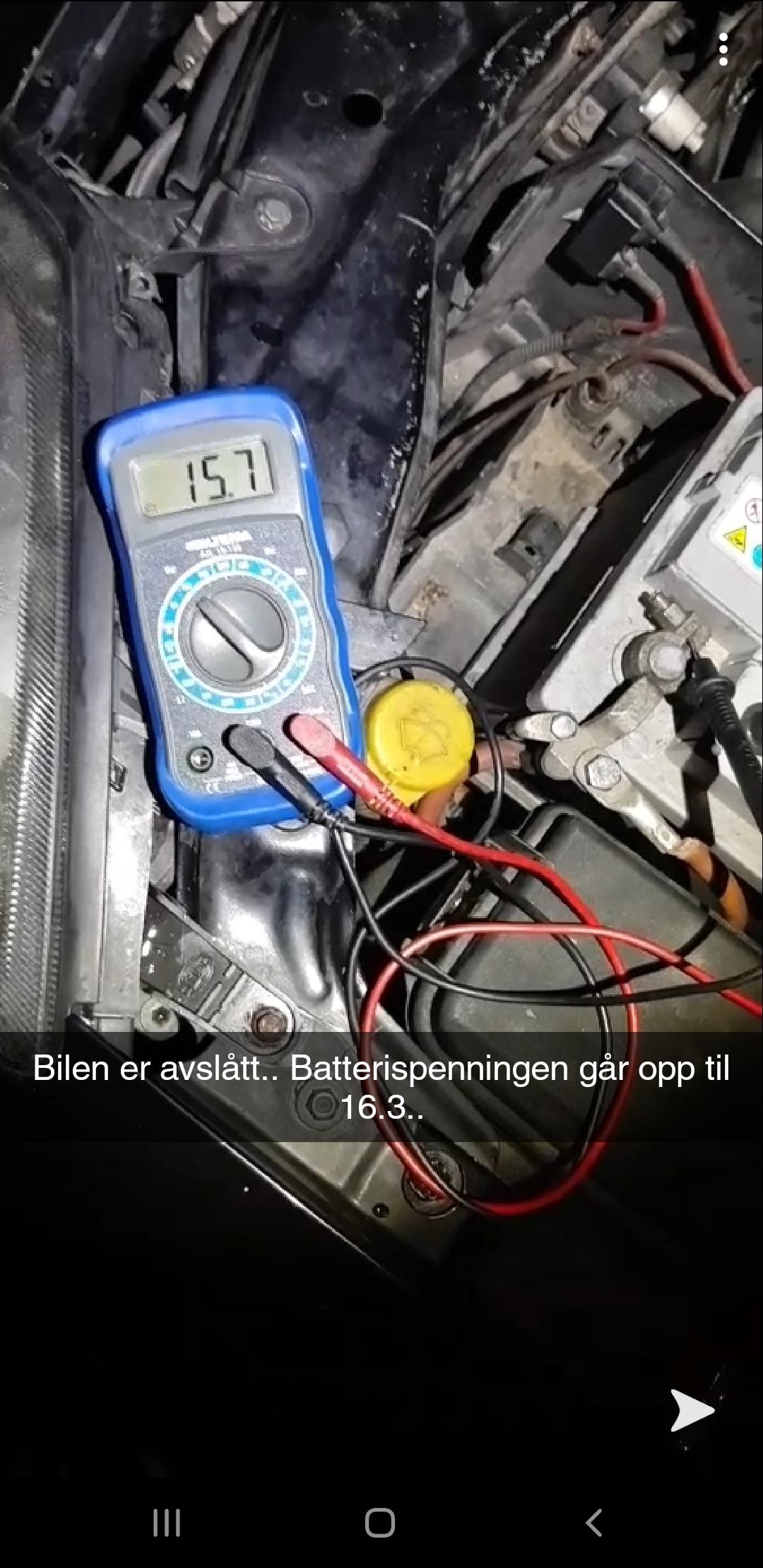

Hei! Jeg sliter litt med min Opel Vectra C...
Byttet dynamo idag siden forrige røk.
- Nårr bilen står på tomgang lader den 14,4v..
- Når bilen er av og jeg sjekker batteriet så er det på 16,3v..
Når jeg starter bilen går den normalt, etter 1 min så stiger turtallet til 1200 omdreininger.. Etter 3 minutter så kutter varmeaparatet og det kommer opp mye varsellys i dashbordet før alt blir mørkt og dør ut. Da er det tomt forr strøm. Så lar jeg biln stå uten noen form for lading i ca 10 minutt, så er det strøm nok til å starte bilen og alt skjer på nytt..
Hva kan være feil her?
Mål igjen, ev. skift batteri i multimetret ditt og mål igjen. Jeg har holdt på med bil siden begynnelsen av 90-tallet og aldri sett et 12V batteri ha en hvilespenning på 16V. Høres ut som batteriet ditt har tatt kveld, kan du ha 1,6V hvilespenning?
Batteriet ble flatt etter forrige dynamo døde, lada det opp og det var grønt.. så satte inn denne dynamoen og batteriet, så ble batteriet grått.
