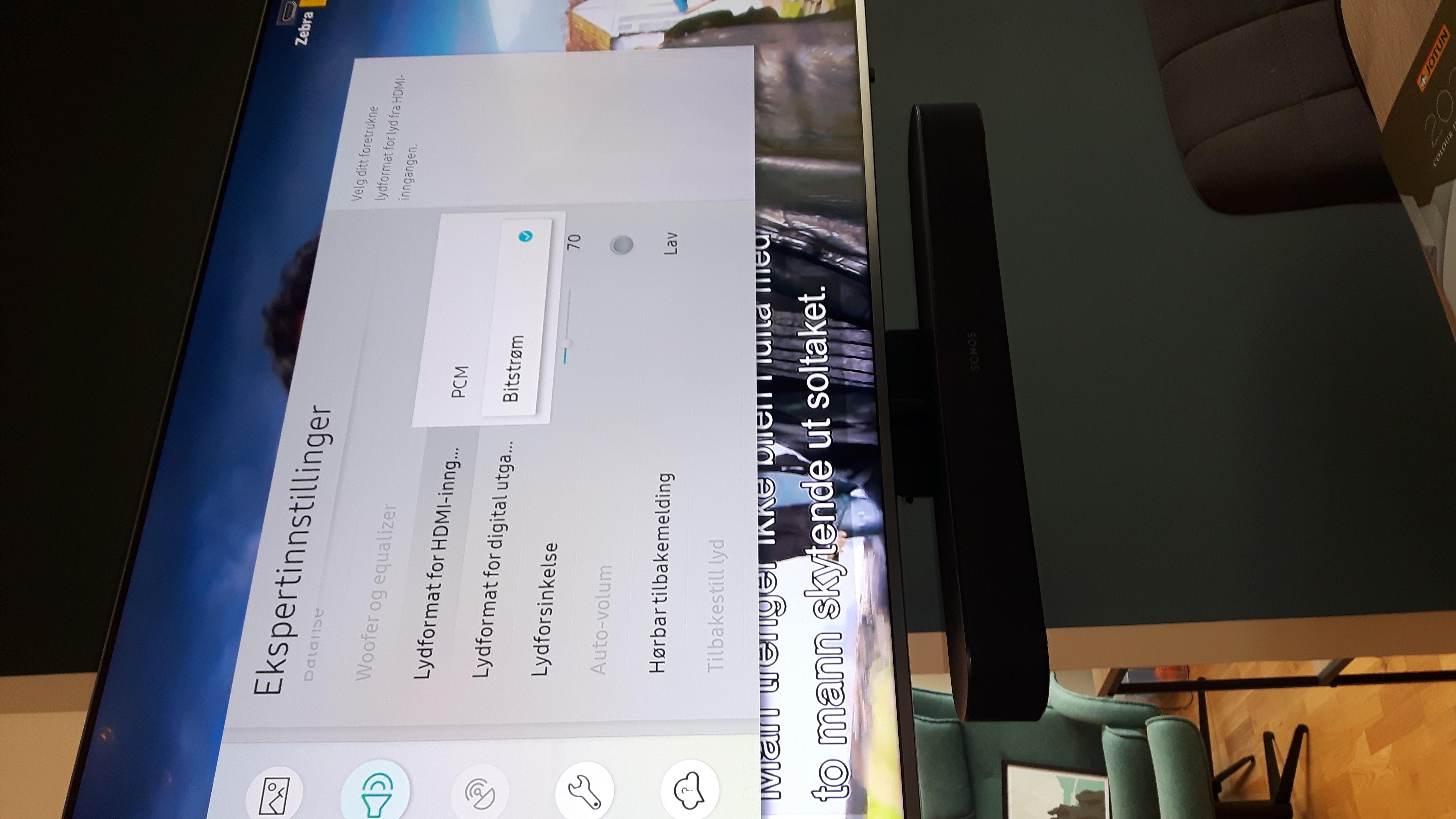

Har en sonos beam til min samsung smart tv. Den er koblet opp med hdmi i arc utgangen på tven. Lurte på om jeg bør stille noe under "avanserte lydinnstillinger" på tven?

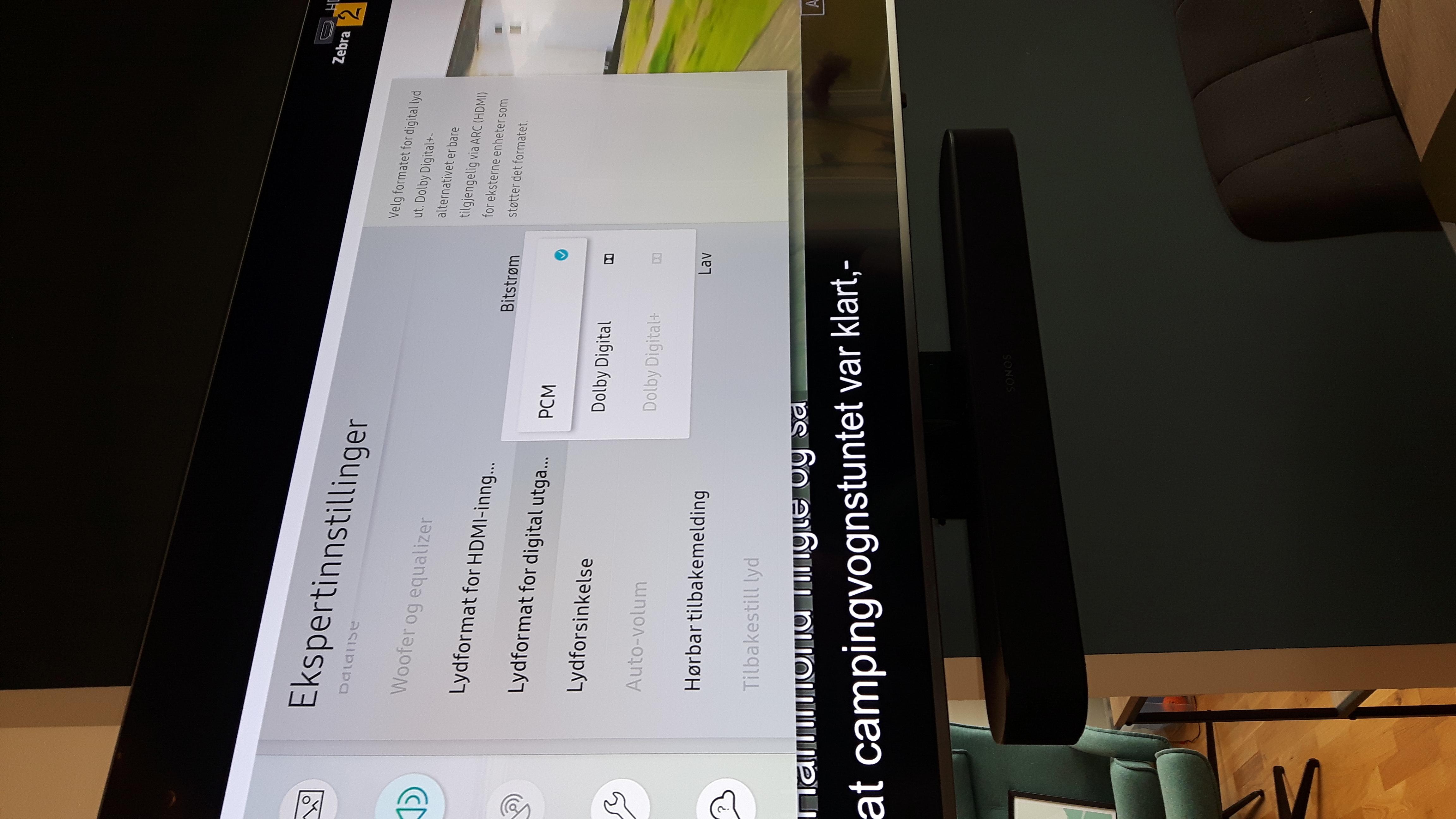

Ville nok for enkelthetsskyld satt den til PCM så lange man ikke kjører surround. Hvis noe du kobler til TVen har DTS, så vil ikke Sonosen gi noe lyd, siden den ikke har dekoder for dette. De fleste Blu-ray har DTS som standard lydspor.
De fleste lydplanker har vel en form for surround effekt, så jeg ville ha satt den til Dolby Digital. De fleste Blu-ray har/hadde
DTS HD MA og i ofte i tillegg Dolby Digital. De fleste strømmetjenester bruker Dolby Digital.
Men har ikke peiling på Sonos...men den støtter Dolby Digital, og dermed bør du sette din TV til Dolby Digital ut.
