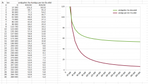

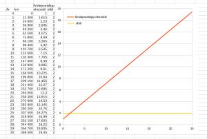

Ganske forenklet ser det slik ut, Y-aksen er bare et forholdstall.

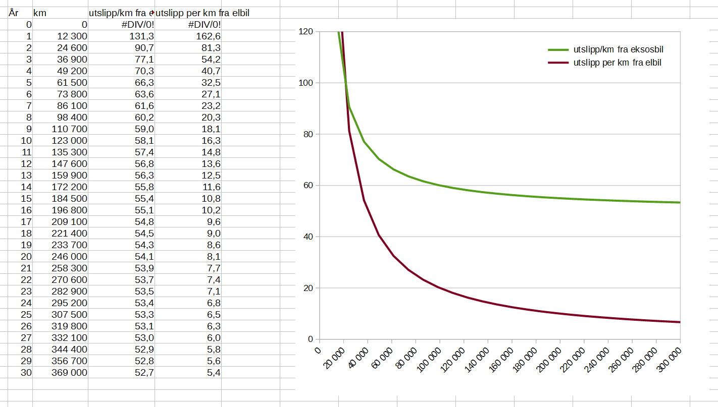

Regner man utslippene per km så ser det omtrent slik ut, fortsatt forenklet og Y-aksen er bare et forholdstall.
