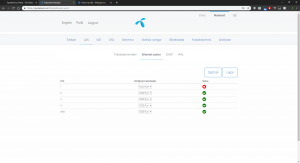

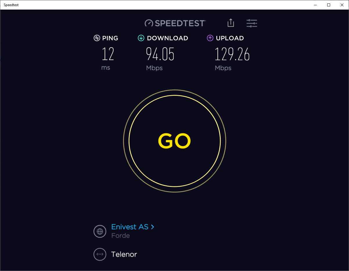

Hei. Jeg klarer ikke å bytte Konfigurert rate/duplex på routeren min som gjør at den stasjonære pc en min, ikke får tilgang til mer enn 100/100 mbs,
itedenfor de 300/300 mbs jeg betaler for.

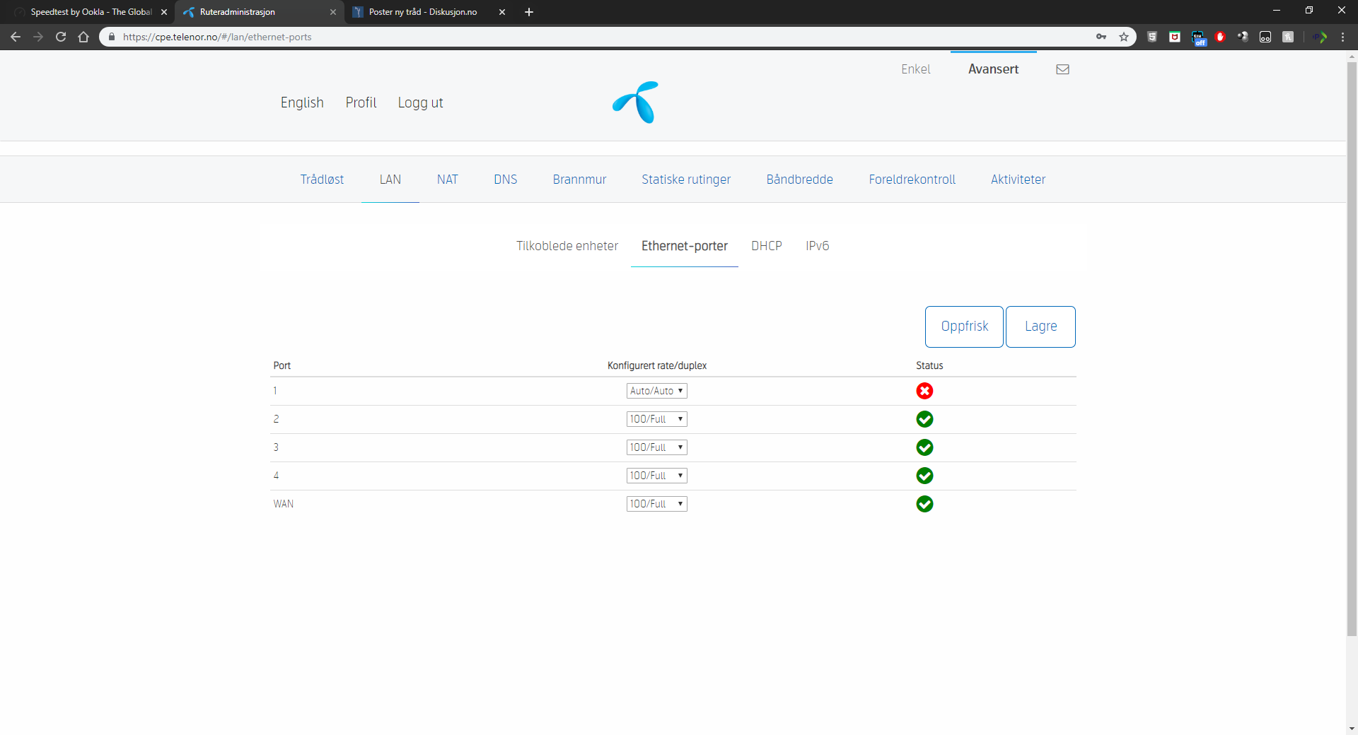

Når jeg logger inn på router administrasjonen og klikker på der det står 100/full og prøver å bytte denne til
1000/full og lagrer så hopper den bare tilbake igjen til 100/full.

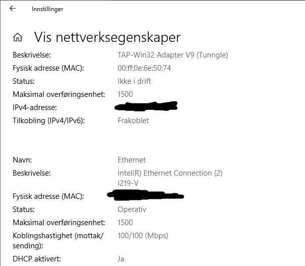

Dette skal funke fint når du lar den stå på auto. Prøvd med en annen ethernetkabel? Prøvd med en annen PC? Sikker på at NIC i PCen din støtter 1 Gbps? Sjekket om du har nyeste drivere? Hvis du har det, forsøk å rulle tilbake til forrige versjon.

I219-V skal støtte GbE. Som det ellers sies her, å sjekke med en annen kabel kan være lurt. Spørsmål ellers: overklokker du?

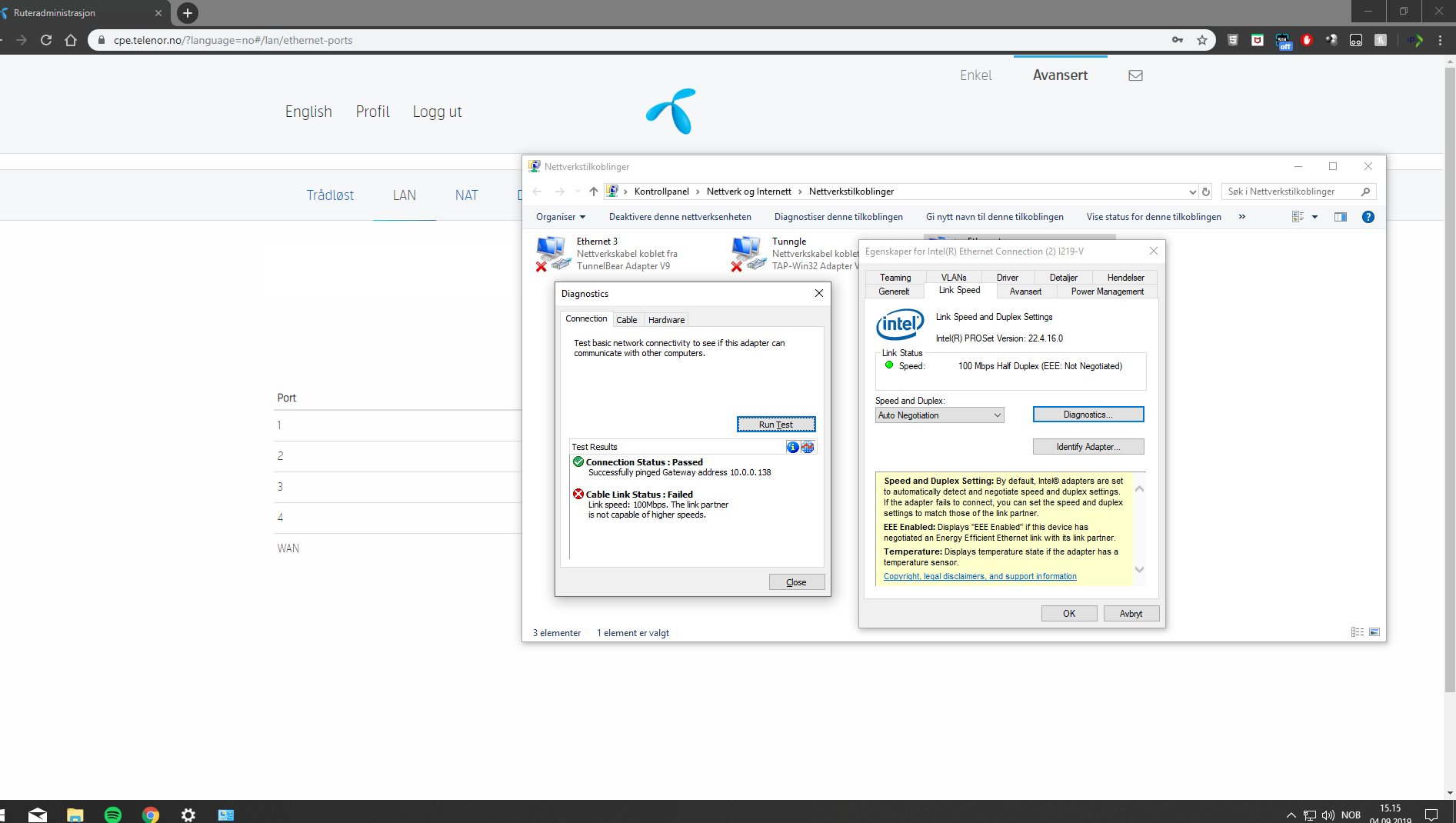

Sjekk ellers at det ikke er satt noen begresninger i egenskaper for NIC-et. I device manager, se på egenskaper for enheten og gå på Avansert. På Intels kontrollere har man vel gjerne noe som heter "Speed and Duplex".
Prøv evt. å avinstallere kontrolleren og installer den på nytt - gjerne med oppdaterte drivere hvis det i dag er slik at du bruker de som er med i Windows.

Tusen takk. Da har jeg testet litt. Fant ut at den var begrenset i egenskaper for intels ethernet som du sa. Men selvfølelig fungerte det ikke bare å bytte til 1000/full. Så jeg trykket på den "Diagnostisk" knappen og alle testene var var optimale med et unntatt. Som selvfølgelig var at internett kabelen ikke klarer å yte mer enn 100 mbps... Så nå får jeg vell bytte ut den gamle kabelen med en nyere en og bore noen nye hull i veggene.
