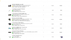

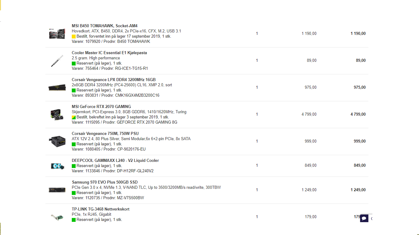

Hei, æ mekka en bestilling til komplett for ei uke siden med noen deler. Nå er de plutselig tom for hovedkortet æ skulle ha og æ ønsker ikke å vente 2 uker så er på utkikk etter noe æ kan bytte det ut med.
Listen over deler ligger som vedlegg.
Æ kan ikke så veldig mye om dette greiene her så om dere som har peiling ser noe som dere åpenbart ville byttet ut er det også kult om dere gir beskjed. Kopierte bare builden til en random på pcpartpicker.com
(ja æ har kabinett fra før).
Takk for hjelpen :)
