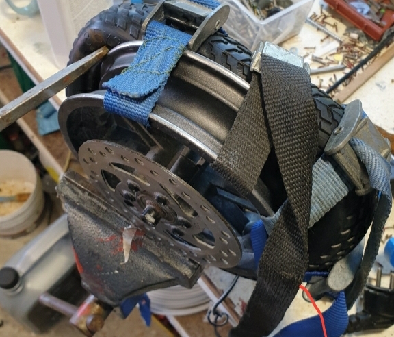

Hei nå har vi fått dekket på bakhjul. Helt ok og deilig å slippe stadig luftfylling. Dekk har samme dimmensjon som gammelt. Men allikevell 2 cm mindre diameter og helt umulig å få på uten "overtalelse. Dvs silikon / glidemiddel om du har og verktøy. Lastestropper var bra verktøy i kombinasjon med dekkspake.

Skulle bytte slange på min el scooter. Gikk greit og få av dekket. Men helt umulig og få på dekket igjen ? noen som har noen tips?

Åja, men da skal jeg prøve det ? virker jo som dekket er for stivt og for lite, så umulig og få det på igjen. Så noen la dekket i micro i noen minutter for og mykne opp, men hjalp lite på mitt dekk

Du klarte nå i hvertfall å få slangen på igjen. Ventilen på dekket var helt umulig å få inn gjennom hullet i felgen. Måtte gi opp (E-wheels E2S pro). Det var så vidt jeg fikk ut ventilen på den gamle slangen.
