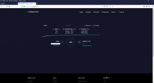

vet ikke hva som jeg gjør feil men dette er topp hastighet med ice
var ikke direkte enkelt å sette opp routeren å fungere heller, Netgear Nighthawk MR1100 4G-Router
Man skulle tro man skulle få dobbel hastighet en ulefone power 5 men tydligvis ikke.

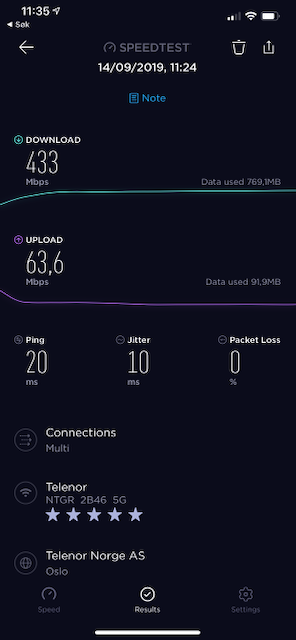

Har du testet rett ved basestasjonen med det resultatet over kabel eller stabil wifi-link, så er det vel ikke noe en antenne vil bedre på.

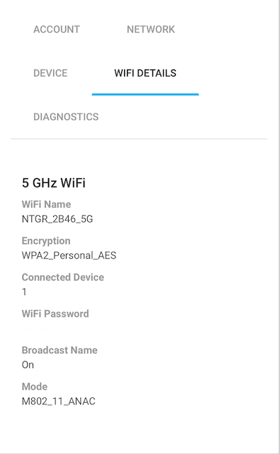

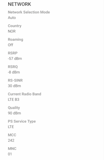

Edit: For å vise at MR1100 kan fungere OK i det virkelige liv (ikke labtester i labnett) har jeg gjort et par stikkprøver over wifi nå på formiddagen - resultatet og litt info er vedlagt.

Nei ble bare en rask test, men tviler på jeg får særlig mye bedre hastighet på telia, kanskje på ice i bestefall men er nok minimalt.

Nå har du i hvert fall fått ett inntrykk av at det ikke hjelper stort med ekstern antenne. Ytelsestestene er forhåpentligvis gjort utenfor husets fire vegger og nærmere basestasjonen når du først hadde tilgang på en ruter med batteri?
Aner ikke om MR1100 klarer 1 Gigabit over wifi, og det er så lenge mobilnettet "kun" leverer litt under 500 Mbps er det kanskje ikke så lett å teste i praksis. En iPerf-test mellom kabel og wifi lokalt på ruteren gir vel svaret på hva wifi-grensesnittet er god for mot en egnet klient, og du kunne jo fått svaret på dette ved å teste selv når du hadde den til låns.
