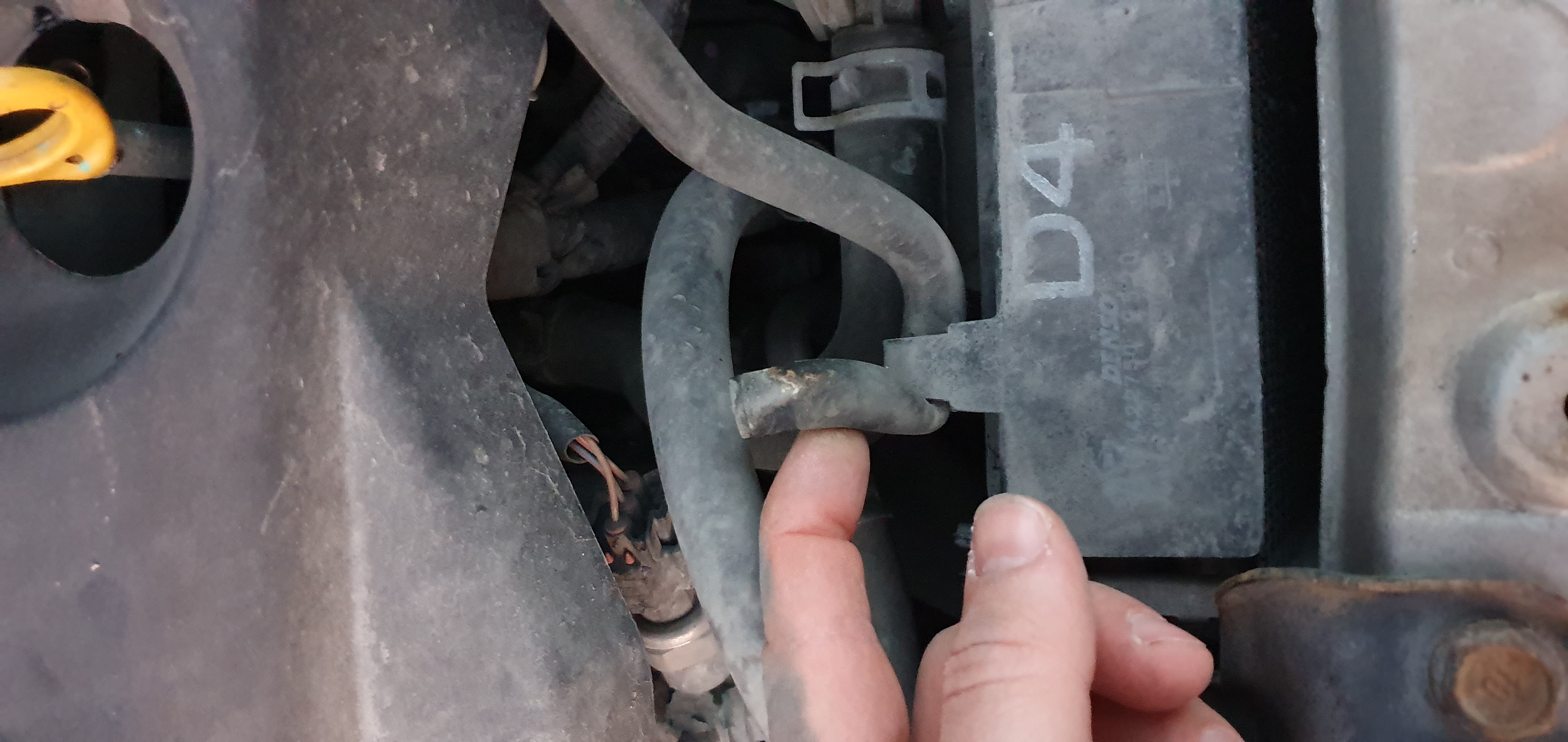

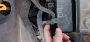

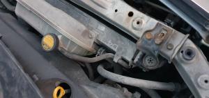

Mr.Anki Skrevet 26. august 2019 Skrevet 26. august 2019 Hei, Har nettopp etterfylt kjølevæske på en Toyota Avensis T25 2007. Oppdager at det går en slange fra lokket og ut i intet. Skal det være slik eller skal den kobles til ett sted?
Mr.Anki Skrevet 26. august 2019 Forfatter Skrevet 26. august 2019 Flott. Er det normalt at bilen forbruker litt kjølevæske eller er det tegn på lekkasje?
Complexity Skrevet 26. august 2019 Skrevet 26. august 2019 Litt vil svette og litt vil fordampe så der er helt normalt ja. Det er først når det forsvinner mye at man burde reagere.
sveibuen Skrevet 26. august 2019 Skrevet 26. august 2019 Men ser du det er "stor" forandring i ekspensasjonstanken, feks 2-3 dl eller mer på noen få uker så kan det godt vær du har lekkasje eller gåen toppakning.
ExcaliBuR Skrevet 27. august 2019 Skrevet 27. august 2019 Men ser du det er "stor" forandring i ekspensasjonstanken, feks 2-3 dl eller mer på noen få uker så kan det godt vær du har lekkasje eller gåen toppakning. Gåen toppakning vil som oftest også vises ved at eksosen vil se ut som om du har en dampdrevet bil.
Mr.Anki Skrevet 27. august 2019 Forfatter Skrevet 27. august 2019 Fikk byttet kjølevæske på verksted for ca 6 mnd siden, oppdaget i ettertid at de hadde fylt på litt lite. Vil det fordampe fortere når det er lie væske i systemet?
