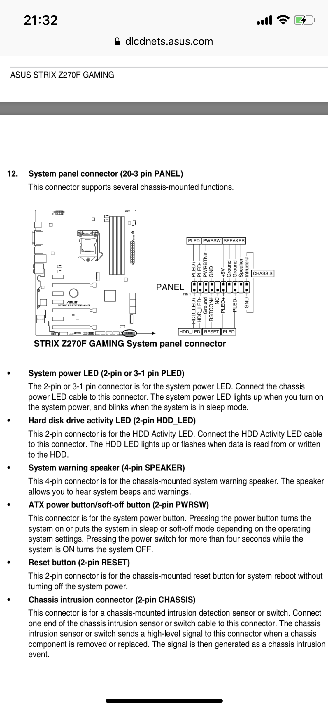

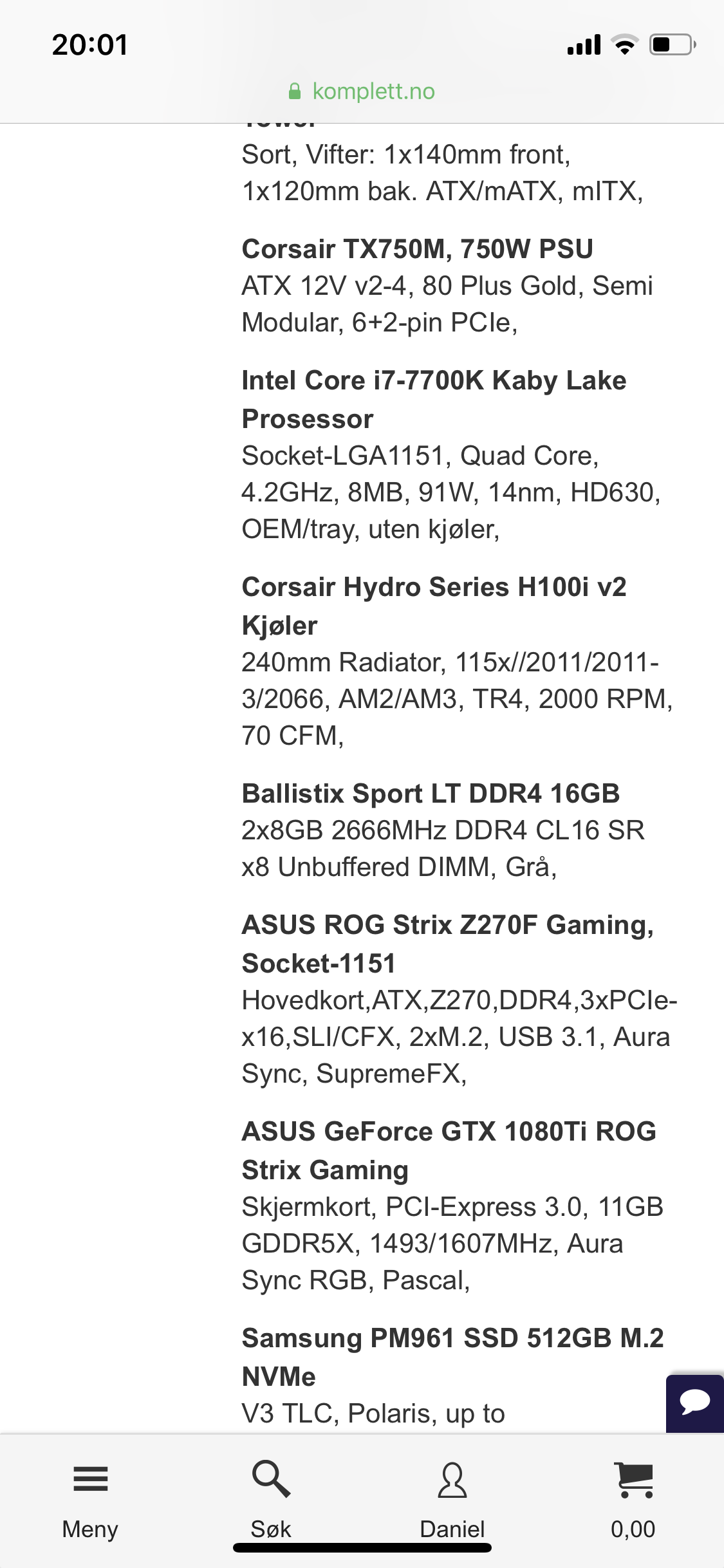

xmpl1 Skrevet 29. juli 2019 Skrevet 29. juli 2019 Hei. Har et problem med datan her, forholdsvis ny. Den vil rett og slett ikke starte. Dette har skjedd før om sikringen f.eks har gått, men da har det holdt la den stå i en time før jeg prøver på nytt. Kommer kun et lite klikk når jeg prøver starte. Skjermkort og HK lyser så dem får da strøm, aner ikke hvor jeg skal starte feilsøke. La ved et bilde av specs,

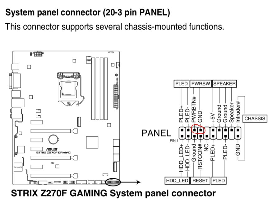

xmpl1 Skrevet 29. juli 2019 Forfatter Skrevet 29. juli 2019 Jeg var og rotet med disse system panel ledningene her om dagen og da fikk jeg plutselig start på den. Plugga ut og inn osv. Har det noe for seg? For det fungerer hvertfall ikke denne gangen. Se bilde vedlegg.

Ajoh Skrevet 29. juli 2019 Skrevet 29. juli 2019 Jeg var og rotet med disse system panel ledningene her om dagen og da fikk jeg plutselig start på den. Plugga ut og inn osv. Har det noe for seg? For det fungerer hvertfall ikke denne gangen. Se bilde vedlegg. Ja. Kabinettets på-knapp er koblet på her. Det skal være en liten 2-pins connector som har skriften "pwr" skrevet på siden. Denne "pwr" connectoren må kobles til her:
xmpl1 Skrevet 30. juli 2019 Forfatter Skrevet 30. juli 2019 Jepp, uten at den står riktig kommer ikke dette «klikket».
