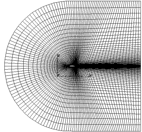

For fenomener på liten skala kan man hente ut grensebetingelser fra den grove beregningen og kjøre en fin beregning rundt spesielle interessepunkter. Ta f.eks et klassisk eksempel: Regne luftstrømmen rundt et fly med en viss mesh-størrelse og deretter finregne på mindre interesseområder som vingetuppen, pitotrør osv.
Hvis du mener flyt rundt NACA og RAE-vingene, er dette typiske eksempler på hvor du for det første vil bruke  en stor buffer, med mindre fenomenet du ser på har en liten tidshorisont, og for det andre, vil bruke et adaptivt mesh (eller i det minste ustrukturert slik at du kan ha store celler langt borte fra vingen og store nærme vingen).
Det er en grunn til at nesten alle simuleringer bruker omtrent dette meshet:
Kilde: https://www.grc.nasa.gov/WWW/Acoustics/code/adpac/sample/airfoil.2d/ (vingen er altså den knøttlille tingen i midten)
Jeg har fortsatt tilgode å se en eneste artikkel hvor de klarer å zoome inn noe særlig (med mindre de som sagt ser på veldig korte tidshorisonter). Kan du gi meg en referanse, fordi dette ville faktisk vært veldig interessant for min del?
Endret av Slettet+5132
