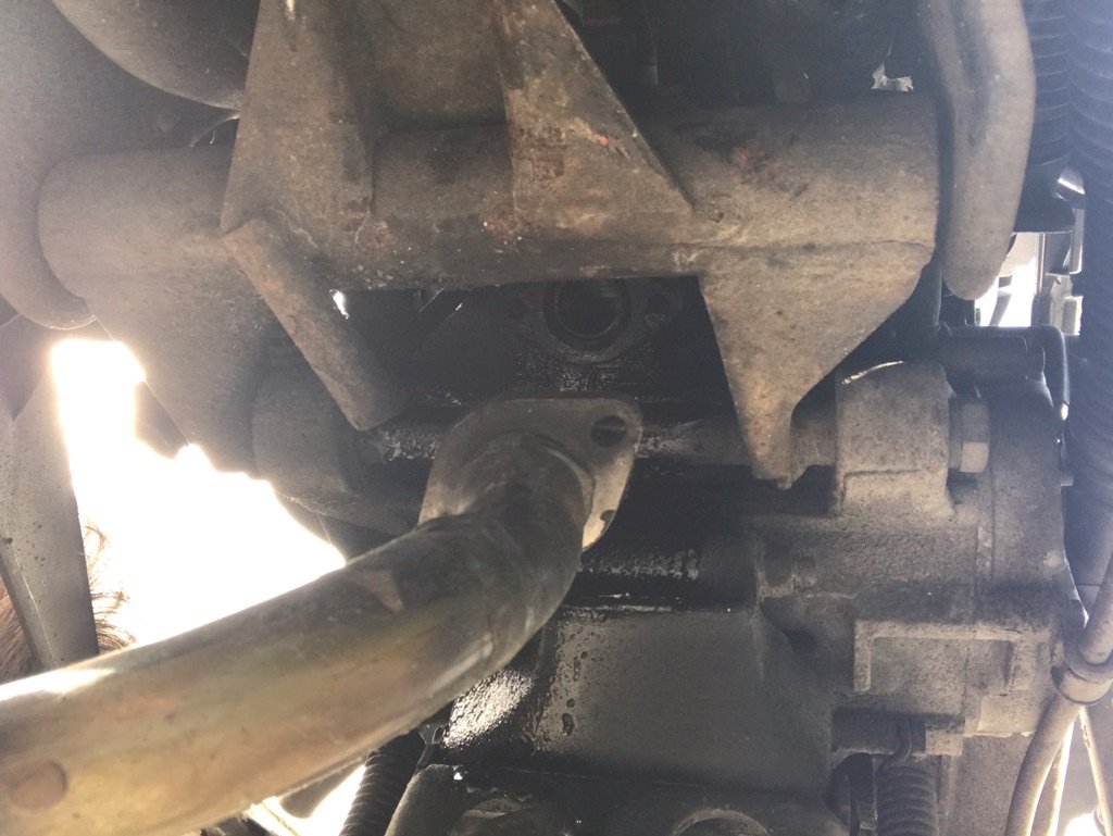

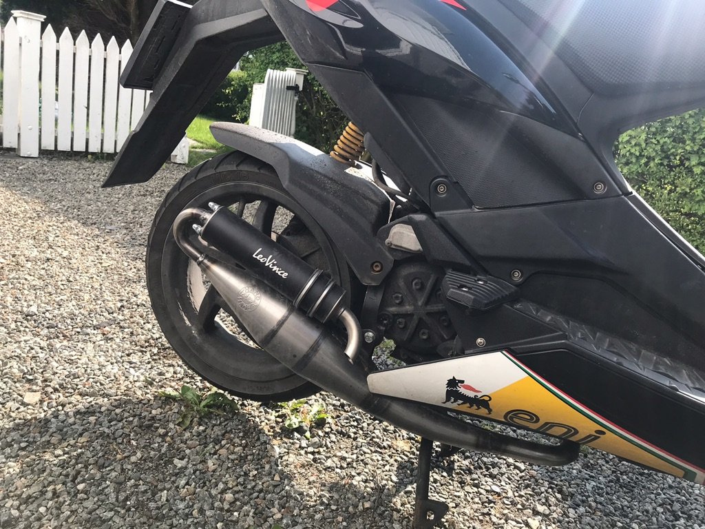

Mads2 Skrevet 26. mai 2019 Skrevet 26. mai 2019 Hei Har en 2013 Aprilia SR 50 Biaggi Race Replica. Den bråker ekstreemt mye når jeg kjører, og det er på tide å stoppe dette. Jeg har kjøpt en nye potte til den (LeoVince Handmade TT - Black - Gilera/Piaggio). Men det er ikke montert ordentlig. Se bilder. Noen som vet hva jeg skal kjøpe? Navn og/eller link til dette.
sedsberg Skrevet 26. mai 2019 Skrevet 26. mai 2019 (endret) Er det ikke bare å skru den til? Eneste jeg kan se du mangler er en eksosbolt og mutter. Edit: Hvis den ikke rekker bak til sylinderen så har du fått feil potte. Endret 26. mai 2019 av sedsberg
Mads2 Skrevet 26. mai 2019 Forfatter Skrevet 26. mai 2019 Er det ikke bare å skru den til? Eneste jeg kan se du mangler er en eksosbolt og mutter. Edit: Hvis den ikke rekker bak til sylinderen så har du fått feil potte. Ah ok Ble fortalt av en at jeg burde bestille denne. Men den rekker ikke opp til sylindere nei. Men er det ikke en slags forlenger eller rør jeg kan kjøpe slik den går helt opp?

sedsberg Skrevet 27. mai 2019 Skrevet 27. mai 2019 Den typen eksospotter har en helt bestemt lengde og form av en grunn. Et forlengelsesrør vil gjøre at den ikke nødvendigvis går som den skal etterpå. Du bør bestille en som passer til din moped. Om mulig kan du kanskje fabrikere noen nye fester så du får hele potta lengre bakover.
Mads2 Skrevet 27. mai 2019 Forfatter Skrevet 27. mai 2019 Den typen eksospotter har en helt bestemt lengde og form av en grunn. Et forlengelsesrør vil gjøre at den ikke nødvendigvis går som den skal etterpå. Du bør bestille en som passer til din moped. Om mulig kan du kanskje fabrikere noen nye fester så du får hele potta lengre bakover. Ah, okei
