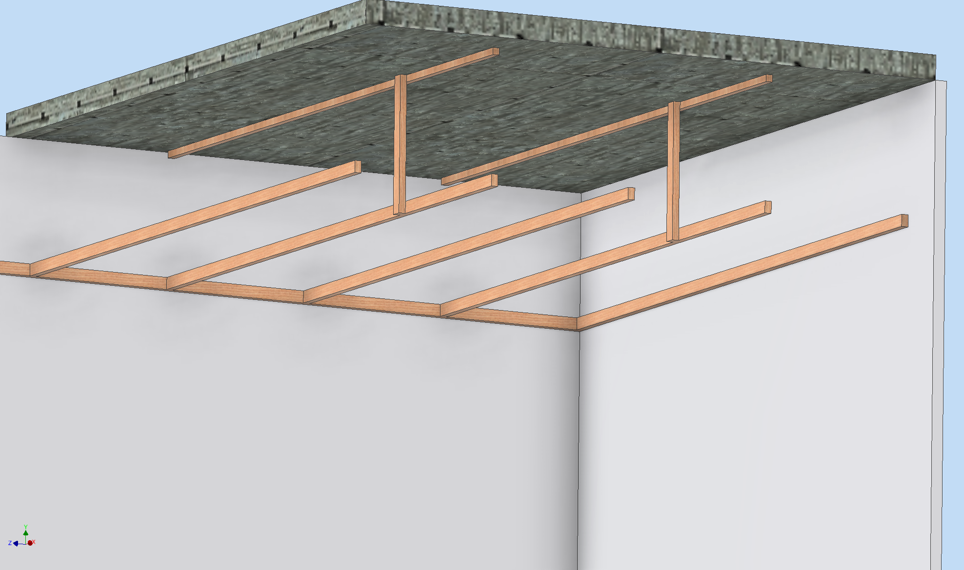

Du bygger en ramme på veggene i himlingshøyde og fester himlingen til denne. Er det store avstander fra veggene forankrer du plank i betongdekket over som du kan bruke til festepunkter for avstiving hvor det er behov.
lagde en kjapp tegning for å illustrere. Du kan sette avstivere osv  på de vertikale forankringene.
Du kan også kjøpe vinkler og egne anker for å gjøre det "finere", men dette er den kjappe og enkle måten å gjøre det på som sannsynligvis kan gjøres med materialet du allerede har.
Sikkert en snekker som har en bedre metode. I don't know. Dette burde fungere fint.
