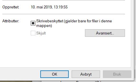

Jeg får ikke huket på eller av "skjult" boksen på mappen, legger ved bilde av egenskapene.
Å vise skjulte filer er ikke noe problem, men får ikke satt mappen til å ikke være skjult. at den kun er en normal mappe.

Du må fjerne skjult mappe på det øverste nivået av skjulte mapper.
