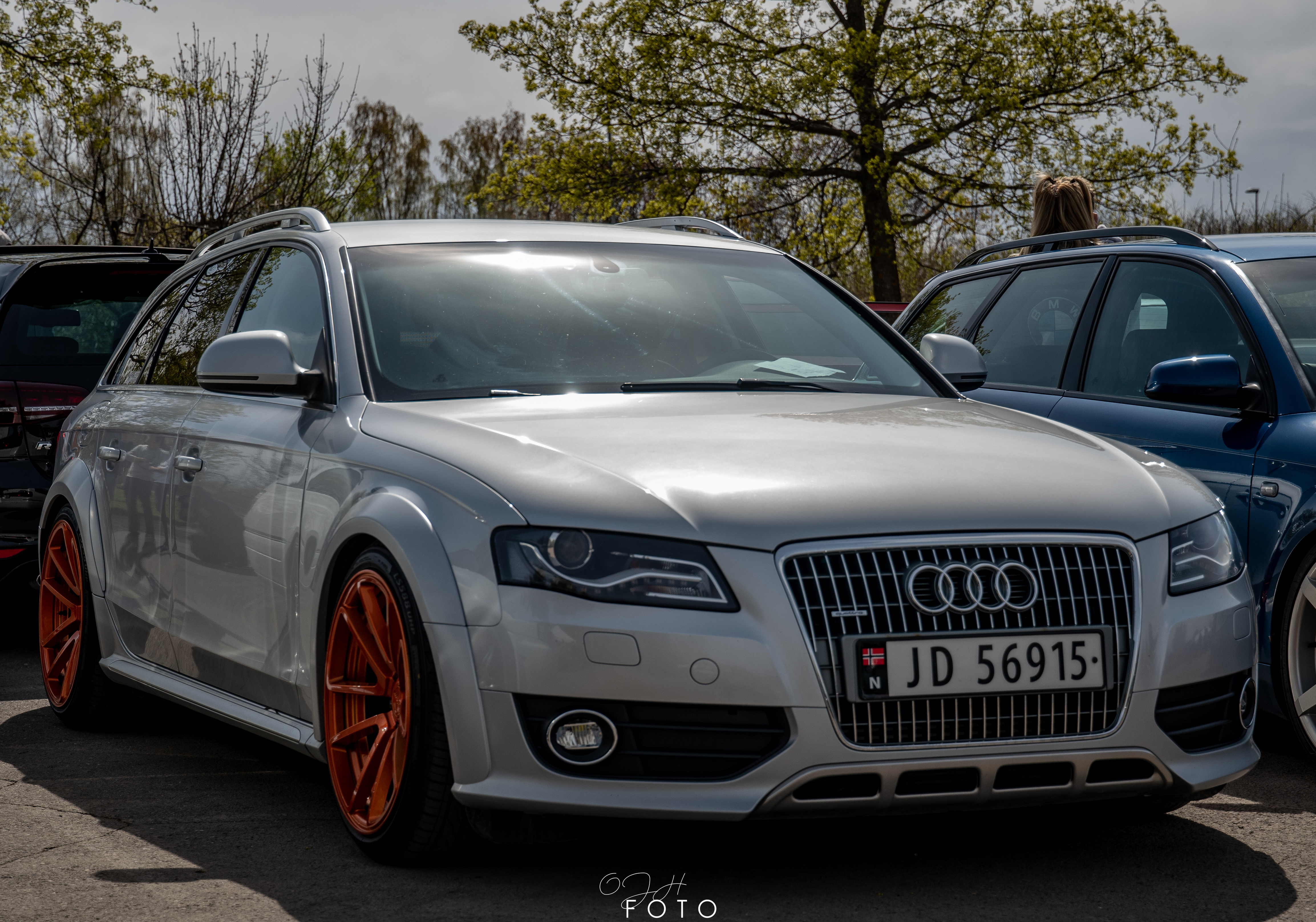

Jeg har 10x19"ET35 med 255/35-19 på min Allroad, disse har sittet på en A4 B8 Avant før uten problemer med 235 dekk.
Hos meg er jeg innenfor lovlig både med sporvidde og rulleomkrets, da min bil er orginal med ET28 og 225/55-17
