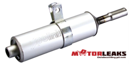

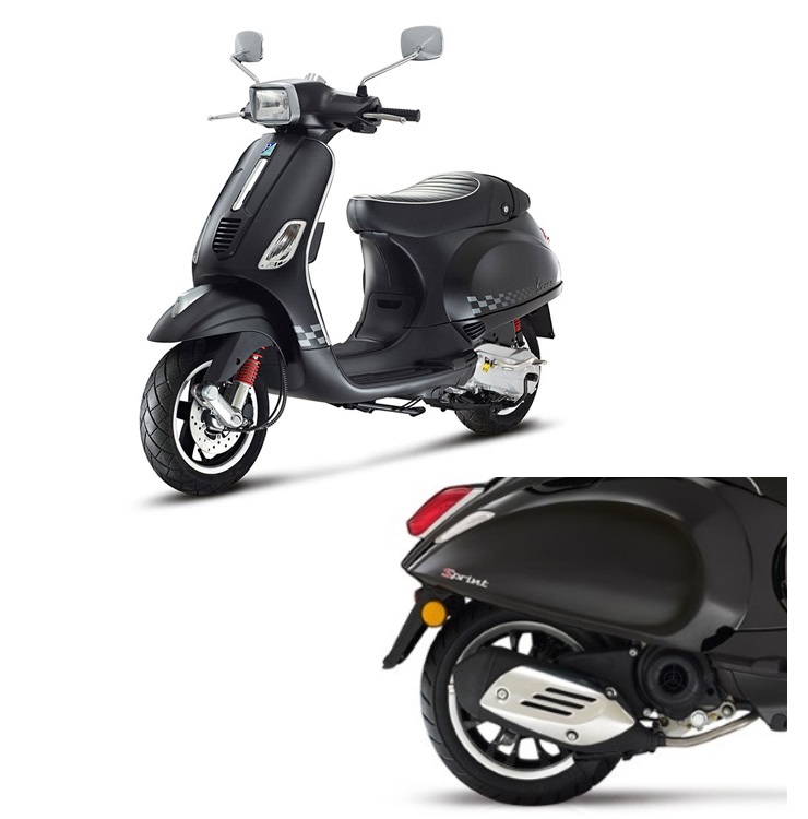

mfb Skrevet 30. mars 2019 Skrevet 30. mars 2019 Hei. Jeg har en Vespa Sprint Sport 2014 modell. Veldig fornøyd med den, med unntak av at den bråker noe så til de grader. Det høres ut som den er blodtrimma, men det er den ikke. Det er nesten flaut å kjøre rundt på den fordi den bråker såpass mye. Jeg har da tenkt på om det er mulig å kjøpe en ny eksospotte (ikke trimsett) eller kjøpe en lyddemper for å nettopp dempe lyden. Er det noen som har erfaring med slikt, har noen anbefalinger, eller tips til hva jeg kan gjøre? Jeg har en slik Vespa Jeg tenkte på for eksempel en slik lyddemper som dette, men jeg har overhodet ingen peiling på hva som egner seg https://www.motorleaks.no/products/4936-lyddemper-polini-aluminium-16mm-overgang.aspx
sedsberg Skrevet 30. mars 2019 Skrevet 30. mars 2019 (endret) Flere nettbutikker selger plomberte lyddempere som er lovlig på vei og som mange ganger demper mer enn originalt. Sjekk med f.eks. Speedoptions eller mc-deler. Den du har bilde av er til en annen type potte så den kan du ikke bruke. Det er kun en lyddemper. Scootere har kombinert ekspansjonskammer og lyddemper (hvis det er 2T). Edit: Sjekk også at du ikke bare har en eksoslekkasje et sted. Typiske steder er røret fra sylinderen til potta. Endret 30. mars 2019 av sedsberg
