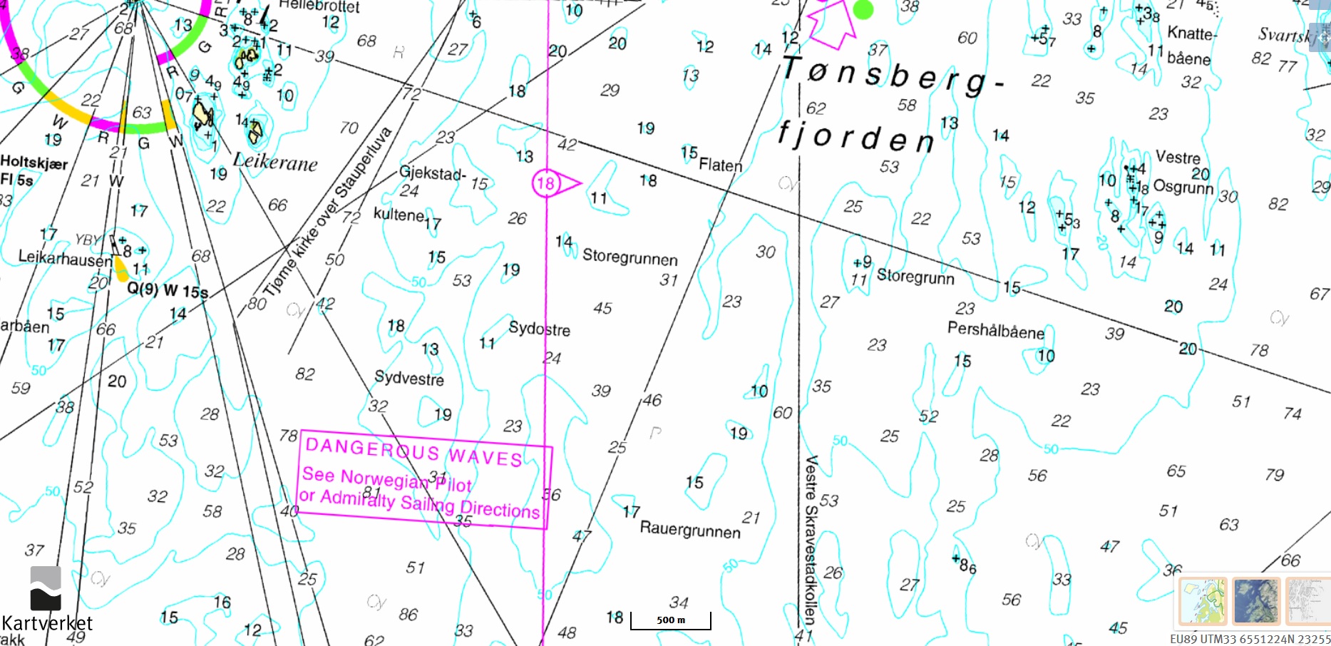

Nautica Skrevet 1. april 2019 Skrevet 1. april 2019 (endret) Det er flere områder som er merket med farlig farevann grunnet grunnforholdene, her er et eksempel fra Oslofjorden. Endret 1. april 2019 av Nautica
1J7HHBGW Skrevet 1. april 2019 Skrevet 1. april 2019 Ute i havet så er det jo mer av dønninger og småkrusninger. Mao. så forsøkte jeg bare å si at de kanskje gikk altfor nær land den skjebnesvangre natten hvor helikopterne måtte til unnsetning en periode. Det er nok ikke bare dønning og småkrusningern er jeg redd. Man øker jo sikkerhetsmarginene mht grunnstøting dess lengre unna grunnene man er. Men så blir det langt værre mht helikoptre og flytid DERSOM man da må evakuere.
1J7HHBGW Skrevet 1. april 2019 Skrevet 1. april 2019 (endret) Det er flere områder som er merket med farlig farevann grunnet grunnforholdene, her er et eksempel fra Oslofjorden. kart.jpg I det området der vil jeg tro at det har mye med spesielle strømforhold å gjøre - tidevann, variasjon i salinitet, overflatestrømmer pga vind over tid samt at en i Skagerrak har en ganske stor ( i diameter) "malstrøm". Når grunnforholden i tillegg forstyrrer dette, vil bølgene kunne gå i alle mulige retninger. Det er sikkert merket på samme måte andre steder også, og lignende mer eller mindre farlige forhold kan oppstå i bestemte værforhold. Ved langvarig nordavind (mot golfstrømmen og øst/vest tidevannstrøm) langs norskekysten f.eks. Endret 1. april 2019 av 1J7HHBGW
Nautica Skrevet 1. april 2019 Skrevet 1. april 2019 Ja, du har flere strømmer som møtes samt uryddige grunnforhold samt dypt vann sørover, så de perfekte forholdene for og slå i stykker båter på det blåser sørvest. En av den verste plassen jeg har vært når det gjelder drittvær var utenfor spissen av Skagen i 26m/s husker ikke vindretningen men fikk bølger fra tre forskjellige retninger på opptil 6 meter signifikant.
