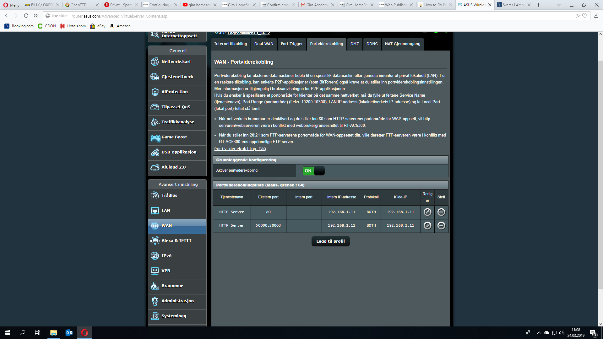

Som topic sier så sliter jeg med å få åpnet porter i min rt5300ac. Altibox hjemme sentral står i bridgemodud. Jeg er nødt til å få åpnet et par porter da jeg har en server som brukes til smarthuset her hjemme. Jeg har et program som skal lage visualisering og logikk koblinger på min pc, men for å få dette til så må jeg også få kontakt med homeserver.

Hvor står du fast? Så lenge hjemmesentralen står i bridge mode er det bare å åpne portene via GUI-et til routeren din. Kan du legge ut screenshots av hvordan du har forsøkt å sette det opp på router?

Feltet "intern port" er tomt, kan du fylle inn noe der? Normalt ville du da fylt port 80 og 50000-50003 både på intern og ekstern port.
Skyter inn at du bør bruke SSL på port 443 og redirecte 80 til 443.

her kommer skjermdump av hvordan jeg har gjort det.
Ser jo greit ut, men akkurat port 80 er en lei greie. Det er ikke sikker ISP har åpnet for det (tillate kunder å ha sin egen webserver hjemme) og heller ikke sikkert routeren din vil gjøre det. Dette fordi du bruker jo port 80 til nå nå brukergrensesnittet til routeren, så i prinsipp kommer du aldri inn på routeren mer dersom slik NAT (port forwarding) aktiveres.

Aldri hørt om routere som bruker port 80 for GUI. Det vanlige er 8080 eller noe helt annet enn 80. Blokking av port 80 har jeg heller ikke hørt om at norske isper gjør, det er mer vanlig i utlandet.

Hva betyr/gjør kolonnen "Kilde IP" i det skjembildet ?
(dersom det er cidr eller noe for hvem NAT skal åpnes for vil den jo være stengt for alt slik den står nå)

Hva den gjør i det bildet har jeg ikke anelse om. Den dukket opp etter at jeg oppdatere firmware på router.

Vel, normalt er "source" hvem som skal få lov å NAT'e, altså IP til den som skal kunne koble seg opp. Jeg vil gjette på at den bør være blankt for å evt. tillate alle. Endret av Slettet-Pqy3rC
